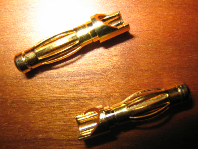

He comprado el cargador x-peak 3 plus y junto con el cargador venian estos dos terminales que supongo serán para hacer el cable para conectar a la bateria, ¿alguien puede decirme como montar este cable y que materiales debo utilizar? En el otro extremo del cable ya he soldado un conector mini tamiya que son los que usan las baterias que tengo.
Un saludo a todos

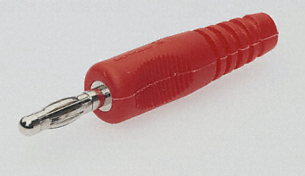

Se me ocurre también que puedes usar también las bananas que puedes encontrar en las tiendas de electrónica y/o adaptar la 'goma' de la banana al terminal.

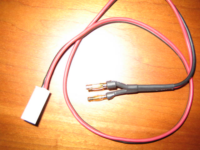

He forrado los terminales con tubo termoretractil y ha quedado asi. La lastima es que no he encontrado tubo de color.
Un saludo y gracias
