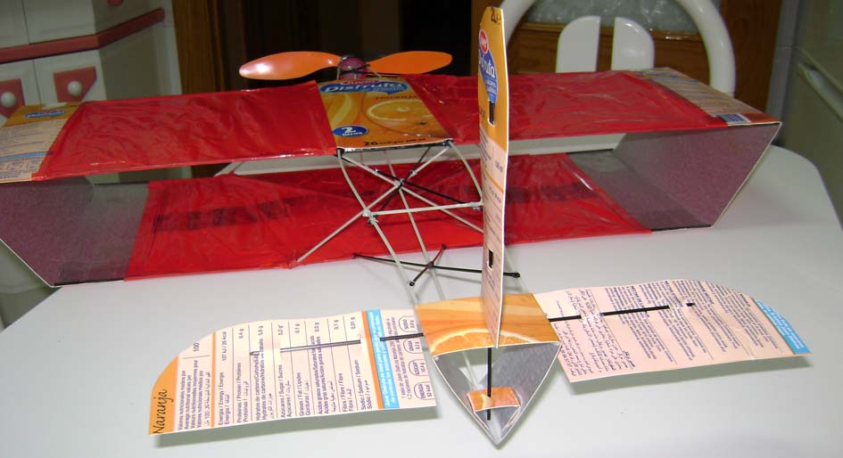

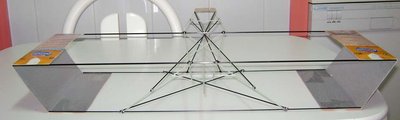

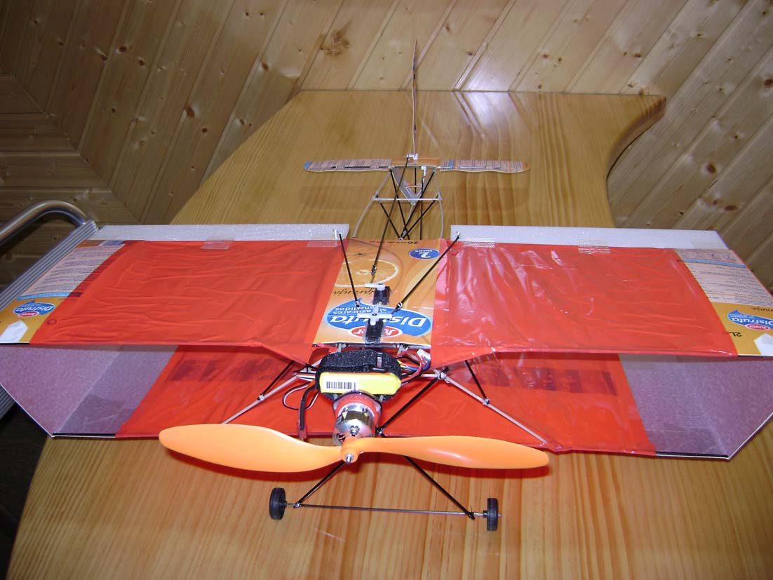

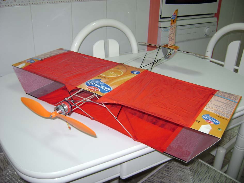

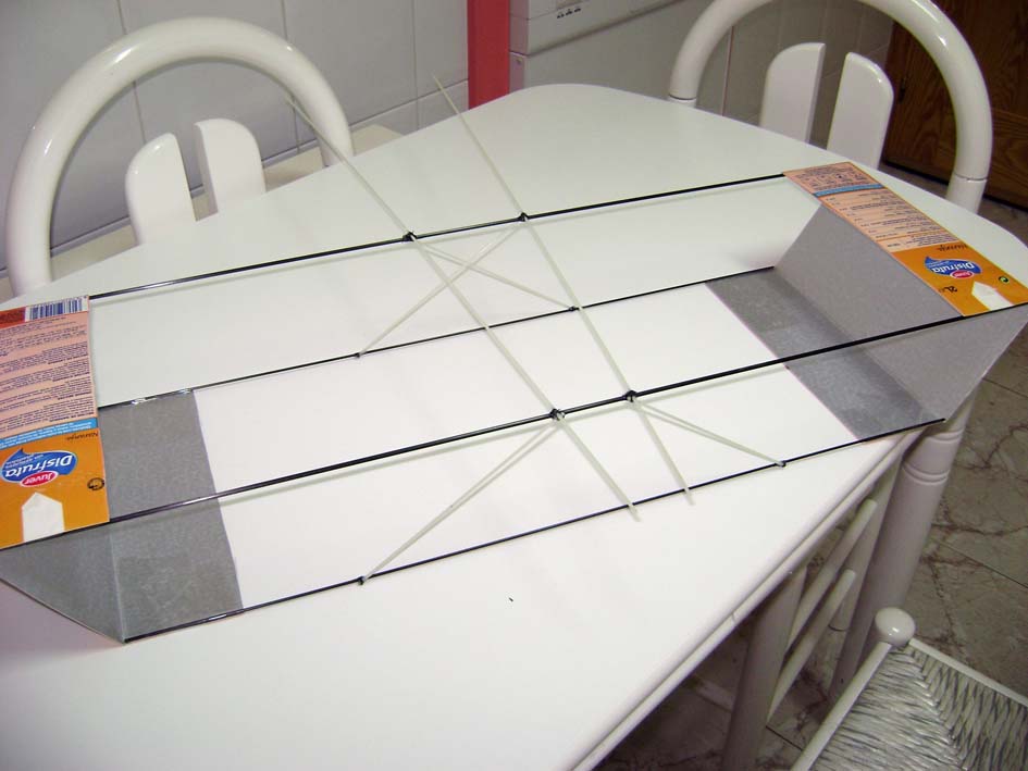

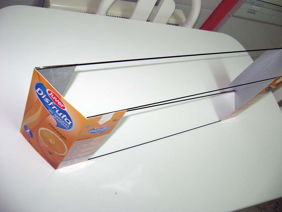

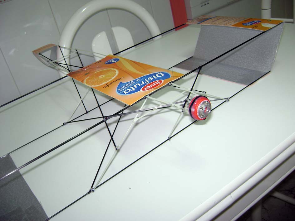

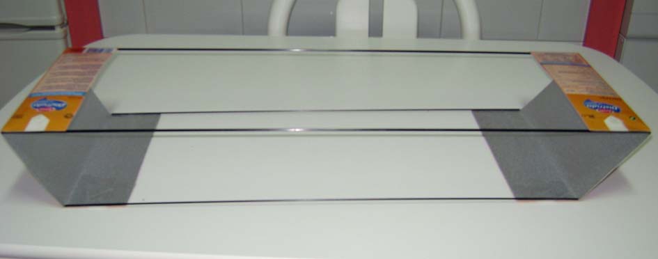

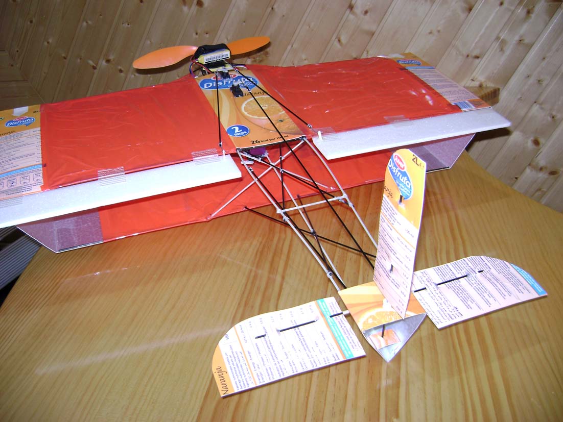

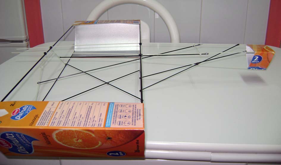

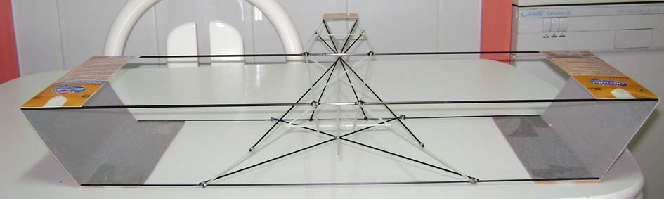

Terminadas las vacaciones volvemos con la construccion. Osea ganas de complicarme la vida con modelos (por llamarlo de alguna forma) que no se sabe, si volaran o no.
Por lo menos nos reimos un rato.
La intencion era de hacer algo economico, que volase medianamente bien.
De momento el "entelado" no es como lo imagine.
Os pongo unas fotos de como va el proceso, se agradecen las sugerencias.

Por Montacarlos
#978071

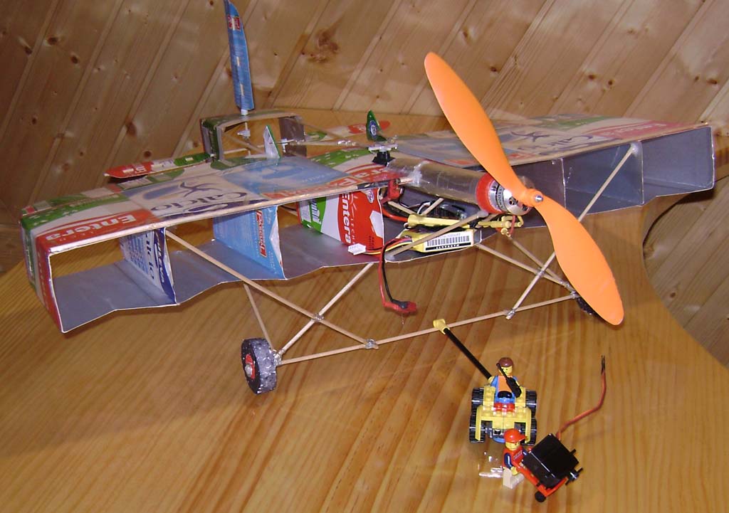

Ya esta terminado, solo falta la prueva de vuelo.
intentare poner video de la prueva, por lo menos nos reimos un rato.

Seguimos a la espera de la prueva de vuelo.
Los datos del aparato son los suguientes: (metro arriba, metro abajo)
peso..................370g
envergadura..........70cm
longitud...............70cm
superficie alar......362dm2
carga alar........1.02g/dm2
Con esta proporcion peso/superficie alar, deveria ser floton.
Seguiremos informando.

Por Montacarlos
#1006457
Por fin el sabado pasado se realizo la prueba de vuelo, y queda demostrado una vez mas, que cualquier cosa vuela si tiene suficiente motor.
Volar vuela, aunque volo poco tiempo porque empezo a llover, hizo dos despegues y dos aterrizajes. (sin roturas)
Volar vuela, pero de vuela de pena. Su version inicial vuela muy bien (dentro de lo que da de si un carton de leche con helice) pero esta version vuela fatal, responde tarde a los mandos y cuando responde, se pasa de respuesta.
El problema creo que es el precinto, al ser la estructura floja, no se puede tensar mucho, y hace efecto vela, mas o menos lo que hace una vela de windsurf cuanda cambia de direccion y pasa de estar doblada de un lado al otro.
No hay gravacion por un pequeño problema tecnico, pero tampoco merecio mucho la pena, ni siquiera hubo aporrizaje para reirnos un rato.
A si que paso a desguazarlo para otro proyecto, que espero de mejor resultado.
