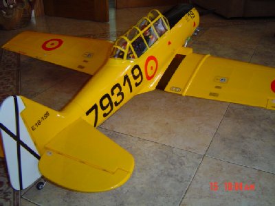

Hola Americo.
No dices nada sobre la incidencia del motor. Es suficiente con la que lleva la cuaderna parallamas o por el contrario tu le diste mas incidencia, parece por las fotos que le has dado algo mas.
Sobre el tren retractil te dire que he cambiado los cables de de reenvio porque al mover el servo rozaban con la tapa del tren(donde se aloja la rueda).Yo lo volare con un 61, creo que le sera suficiente.
Bueno espero que comentes algo y que puedas volar tu avion en cuanto lo tengas reparado.Gracias.

#540848
Saludos a todos.
Dardo,la incidencia es la que trae por defecto el avion yo no le puesto mas ,quiza deberia ponerle por que al despegar se me va a derechas cuando acelero pero luego en vuelo no lo acusa para nada es solo al despegar.El avion lo tengo listo para maÑana,(al final no era demasiado grave el porrazo que dio) si el tiempo lo permite pues por Granada esta cayendo agua a mansalva y como siga asi van ha dar los patos con la espalda en el cielo de la que esta cayendo.Espero que Blanik lo halla podido estrenar y que le halla ido bien.A proposito Dardo ¿tu cuando lo estrenas?Bueno ya me contaras.Un saludo.
