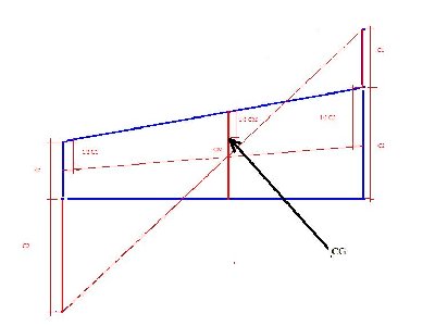

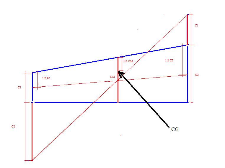

#603369
Americo, me referia al 30% de la cuerda media pero calculando la posición mediante media aritmetica de las cuerdas. Adjunto va una imagen para que veas la idea, es la que me ha pasado Enrique y es la formula del CG de toda la vida.

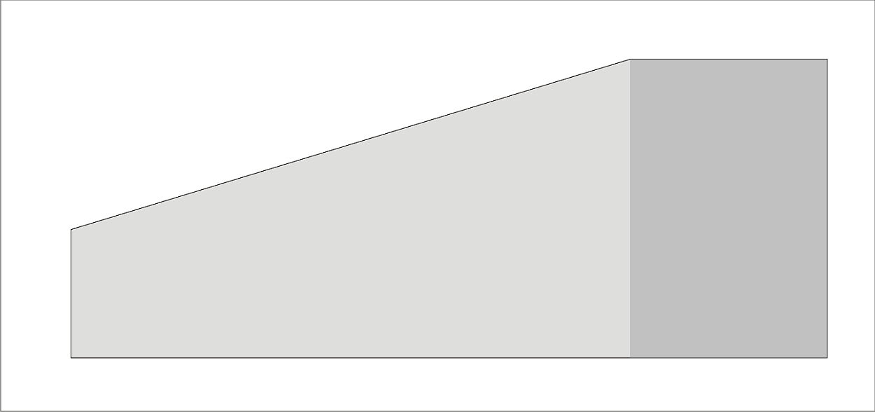

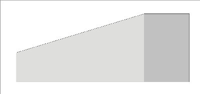

Por ludwing kischbaum
#603420
Hola Perseo.
En los aviones con motor de explosión se centran con el deposito vació porque se supone que esa es la situación mas critica que puede tener el avión al aterrizar. Un centro de gravedad adelantado hace al avión más estable y por eso se desprecia el peso extra del combustible cuando llenamos el depósito. Si el deposito estuviera colocado sobre el centro de gravedad daría lo mismo que lo centráramos vació o lleno ya que no cambiaria el centrado.
En tu caso que los amperios no pesan debes centrar el modelo donde te diga el fabricante incluso un poco mas adelante ya que siempre se vuela y aterriza con un poco de combustible.
El centrado no tiene que ser necesariamente al 30% sino que ese es el punto mas retrasado a que debe equilibrarse un modelo, (salvo modelos especiales), mi consejo es que lo centres como máximo a los 130mm que te indica el fabricante incluso yo lo centraría a 120mm ya que el avión tendrá un vuelo mas tranquilo. Recuerda que un centro de gravedad retrasado puede volver el avión muy nervioso, llegando incluso a responder el modelo con un tonel si tiramos mucho de profundidad.
Como lo debes centrar, pues en tu caso moviendo las baterías a lo largo del fuselaje hasta que quede correcto. Si como parece necesitas añadir esa cantidad de peso en la parte trasera del avión es que colocaste las baterías muy adelantadas.
Si le has colocado un tren retractil el centrado se debe hacer con las ruedas recogidas ya que en posición extendida desplazan algo de peso hacia delante.
Por ultimo el dibujo de centrado que adjuntas sirve para un ala rectangular o con disminución progresiva pero para el T6 que tiene un ala compuesta con una sección central rectangular para luego pasar a unas puntas de ala en disminución, este método tal y como lo quieres aplicar no te sirve.
Lud
Por Perseo
#603621
Tienes razon Ludwing la planta alar del T6 va compuesta de dos secciones pero pense que como la parte rectangular es minima no afectaria a la hora de centrar el modelo. Aun así he estado comprobando y el centro de gravedad me queda con las baterias en la parte mas retrasada a 115 mm del borde de ataque, es decir, 15 mm por delante de lo que marca el fabricante. Creo que esa posición es buena, así que intentaré volarlo así.
Muchas gracias por los consejos.
