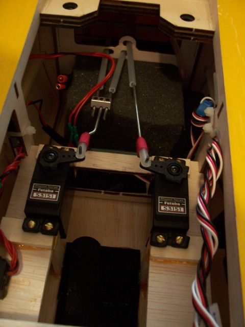

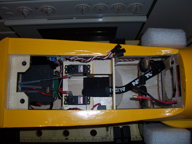

Gracias Blanik por las sugerencias. Creo que voy a configurar 3 d/r uno con los recorridos del fabricante, uno al 30% y otro al 50% haber que tal. Con respecto al CG ya esta mas o menos y no he tenido que meter peso atrás pues moviendo la bateria principal me da para centrarlo.

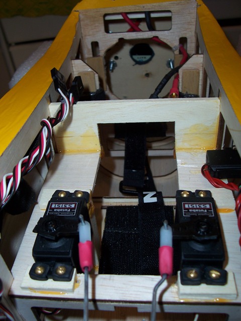

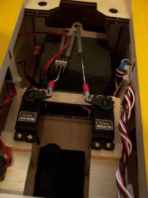

Empezare con la decoración mañana. He sacado unas fotos del montaje por si a alguien le interesa electrificarlo para que vea las modificaciones pertienentes. Las adjunto a continuación. Si alguien quiere mas fotos que me las pida.

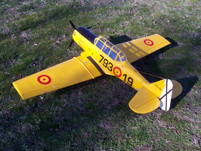

Americo gracias. No ha quedado todo lo bien que me hubiese gustado, pero weno, el resultado habra que verlo en vuelo. Intentare estrenarlo este fin de semana y ya ire contando por aki, todavia me quedan algunos detalles y la decoración, sobre la que me stoy documentando, si teneis fotos del avion real agradeceria que me las pasarais aunque ya tengo bastantes sacadas de airliners.net. De todos modos el sabado intentare pasarme por el Museo del Aire y sacar unas cuantas del avion real, si voy y a alguien le interesa que me las pida y las mando por mail.

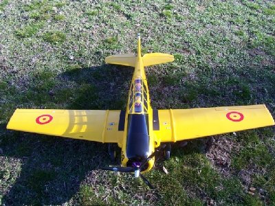

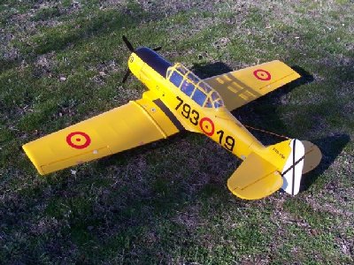

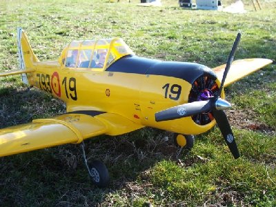

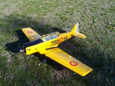

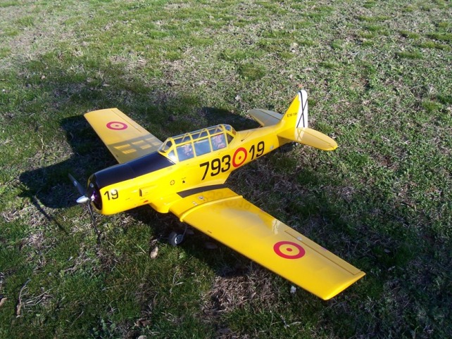

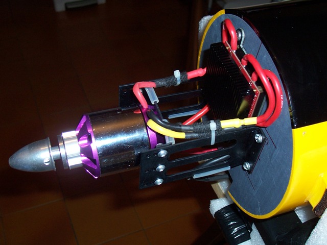

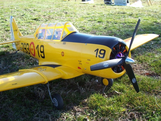

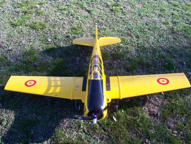

Bueno pues ya esta estrenado y ha sido un exito. Finalmente he tenido que ponerle una tripala 14x9 y va de lujo, encima el consumo es bastante bajo (36-39A) os pongo unas fotos para que veais como ha quedado.
El peso final ha sido 4,2 Kg. No he tenido que lastrar la cola pues con las modificaciones que le habia hecho en el fuselaje he podido mover la bateria lo suficiente como para centrarlo. El vuelo genial, aunque para mi algo nervioso y el dia del estreno tuvo que despegarmelo y aterrizarlo un amigo, yo solo lo coji arriba. Tiene una estampa en vuelo muy bonita. En cuanto pueda pondre un pequeño video del vuelo.
Si alguien le interesa electrificarlo que me avise y os indico como lo he hecho yo.

Siento mucho lo de tu golpe, espero que la reparación no te suponga mucho trabajo. Yo voy a intentar ponerle otro tren al mio pues el que tiene lo veo muy debil y despues de revisarlo he visto que esta suelto uno de los casquillos que sujetan una de las patas y es pq tiene una grieta... En fin... ya ire contando.
