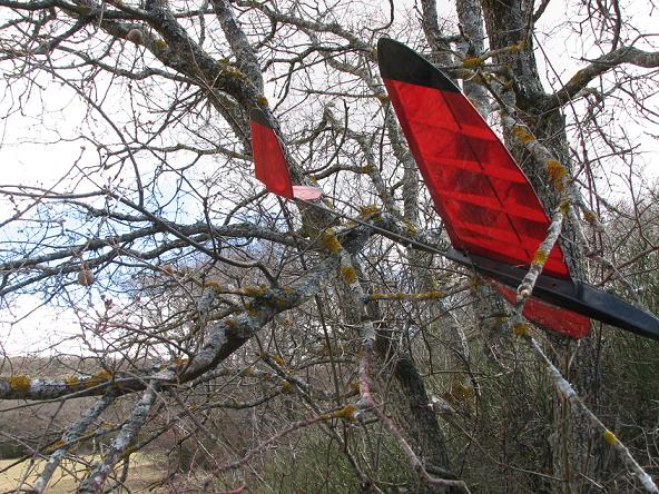

A Ultimate, pues mira, gracias por ese halago, en realidad, la idea original de los colors venia de tu Mirage!! Es que esa combinacion de negro con rojo transparente me encanto!! Luego cuando llego el Cuervo aqui y podria ver la combinacion en persona y de cerca, pues ya estaba convencida!! De todas formas, la idea original era para hacer solo el fuselaje en negro y las alas totalmente en rojo transparente, pero cuando llego el momento de la verdad, debido a la dificultad con el palito de lanzamiento en todo el medio y que alrededor de ese palito no quedo del todo bonito, pues decidi poner transparente hasta la ultima costilla, y luego negro en las puntas porque era mas manejable una pieza pequeña con el palito que un semiala entero! Luego, pues como llegue a esa conclusion, pues hice lo mismo en la cola para que hiciese juego. Asi que basicamente gracias por la idea (espero no haber infringido algun copyright o algo
) Me costo mucho entelar las alas ya que en el borde de ataque solo contaba con un redondel de balsa de 3mm cubierto de fibra de vidrio y epoxy diluido, sin enchapado ni nada sobre lo que pegar. Eso me daba dos dificultades: la primera siendo que el entelado no quiere pegar sobre epoxy asi como asi, que hay que poner un poco mas de calor y tiempo para que agarre bien. El segundo es que cuando ya lo tienes todo puesto y llega el momento de tensar, si te pasas un poquito, como el ala no tiene el borde enchapado, no tiene rigidez, asi que se dobla facilmente la estructura. De hecho, es lo que me paso!! Pero consegui ponerlo recto de nuevo a coste de doblar un poquito el borde de ataque hacia dentro. Desde luego, hay que tener paciencia y un buen repartorio de insultos para lanzarle (de lo cual cuento con muchos, y en mas de una idioma!! jajajaj

El palito de las alas no es para utilizar ahora desde luego, es que daba la facilidad para usar el avion como DLG si decido adentrarme en ese mundo luego, pero que el avion sirve totalmente como HLG y para laderitas en dias cuando solo se nota el viento de los peos que tiran las moscas (usease, viento cero). No es para n vuelo agresivo ni nada de eso, y eso me gusta que a mi me gusta un vuelo tranquilo y ameno.
Mas adelante, si me gusta su vuelo, quizas vuelva a construirlo como HLG puro (sin el pestillo en el borde marginal) pero intentando llegar a esos 100g jejeje. Tambien habia pensado en una version con un poco mas de envergadura, sin diedro, alerones, el morro un poco mas alargado (por tema de pesos) y un perfil alar mas agresivo... pero si intento eso, no vera nada de luz a este lado de las proximas navidades!
