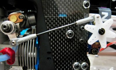

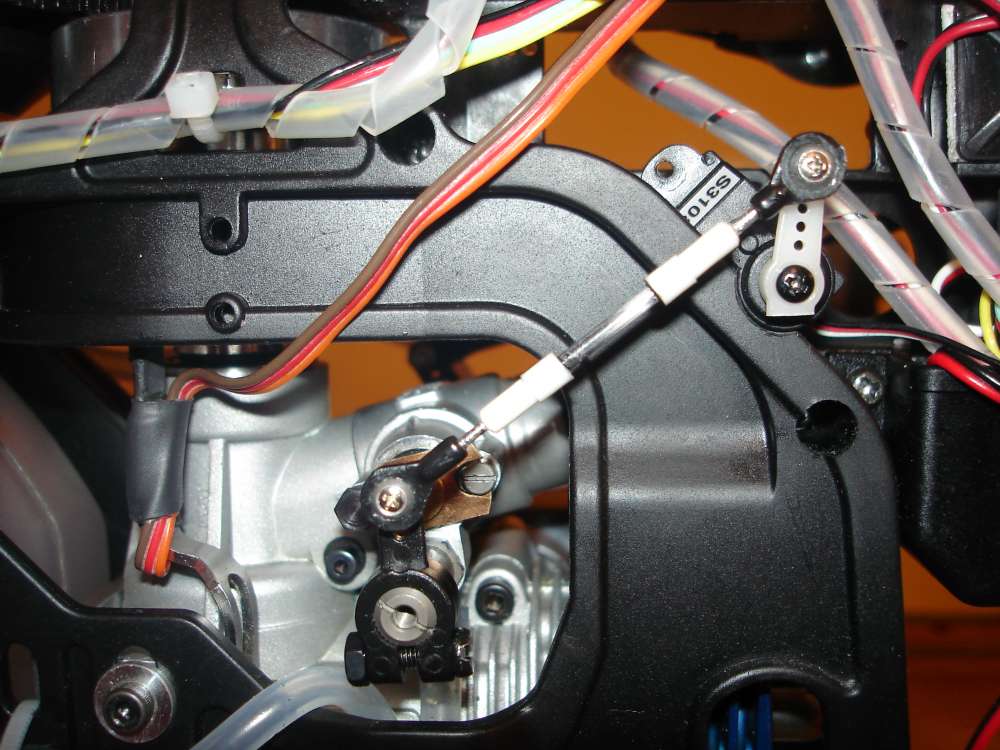

Aguamoya, dices que tenéis instalado el Carbsmart, yo tengo un Sceadu con el TT53 y me gustaría saber dónde puedo instalar el servo para la aguja de alta porque quiero comprarme uno.
#620036
Hola Falcon:
buscando en internet, he encontrado estas fotos qu ete pueden ayudar.
Uno es un EVO, y el otro es un Sceadu. En ambos casos utilizan microservos, y se las apañan para meter unas pequeñas placas en los que instalarlos.
Espero que te sirvan.

Muchas gracias aguamoya, como dicen más vale una imagen que mil palabras. :D
