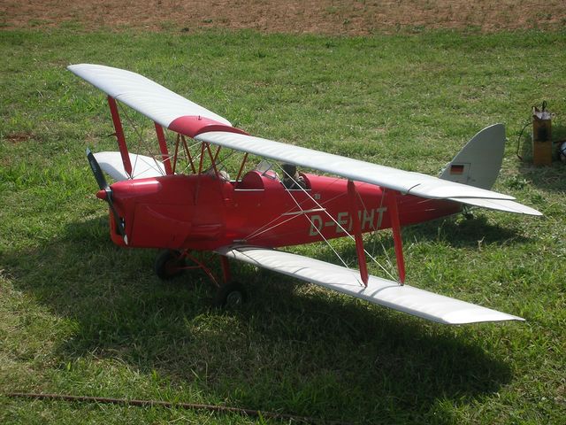

Por fertiti65
#843755
Hola calamar, llo soy otro enamorado de la tiger moth, tengo otro modelo similar al que tu estas montando, te aconsejo que le montes un 120,150 4t.
te pongo una foto de la mía .

Por fertiti65
#844035
Perdonar compañeros, que no a salido la foto, es que no estoy muy puesto en esto y parece ser que hay que reducir la foto, de todas formas , intentare ponerla.
Respecto a lo de la motorización, creo que un 91 4T, es un poco escaso para un modelo es esta escala , pues estamos ablando de un peso de entre 7, y 8 kg,y una envergadura de mas de 2mt, con riostras y tirantes, con la resistencia aerodinámica que implica.
yo tengo instalado el Saito 150 4T, y va muy bien, aunque en algunas figuras que requiere de motor, se queda un poco pobre.
Si es cierto que para instalar un 150, debes de acortar la bancada para llamas.
SALUDOS.

Por fertiti65
#844058
Aquí esta la foto que prometí, haber si ahora funciona

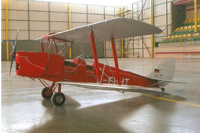

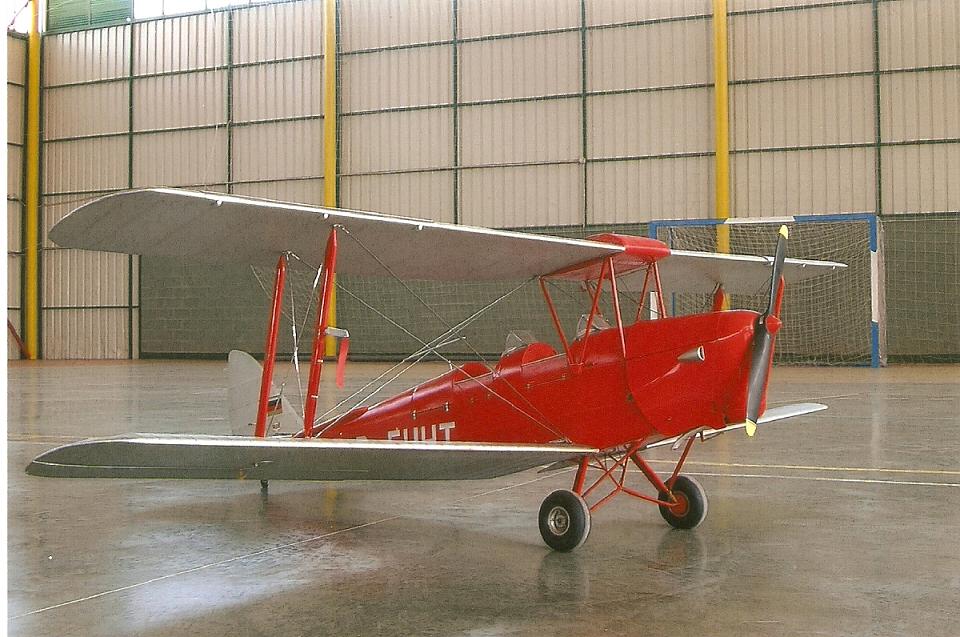

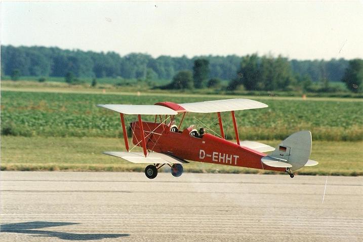

Por fertiti65
#845263
Hola civictore, te diré que esta tiger, la termine en el año 2000, partiendo de un plano de el kit de pilot y otro plano alemán que me dejaron, pues el kit de pilot no lo encontré por ningún lado, con lo cual me toco hacer moldes de las piezas que el kit trae hechas en plástico, y ala vez modificarlas , para ajustarlas a la escala, el tren de aterrizaje , es practica mente igual al del avión real, construido a base de varillas de acero y tubos de latón de varios grosores, y minitornilleria también de acero, el abisagrado de las puertas de piloto, también construidas a mano , partiendo de plancha de laton de 0,4m, varilla de acero de 0,8m y mucha dremel. en fin dos años de trabajo que dieron como fruto un modelo del cual estoy muy orgulloso, pues lo que e conseguido, nunca lo podía haber imaginado , cuando lo estaba construyendo, como es ,estar durante estos nueve años , entre los primeros puestos de las competiciones nacionales de F4C, y estar en algunas internacionales.
Intento ponerte algunas fotos, las cuales no son de muy buena calidad ,pues son escaneadas, pero si te interesa alguna parte en concreto , o algun detalle, no dudes en pedirme lo , que estare encantado de ayudarte, en lo que pueda.
UN SALUDO

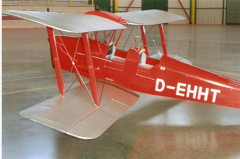

Por fertiti65
#845264
Aqui tienes otra.

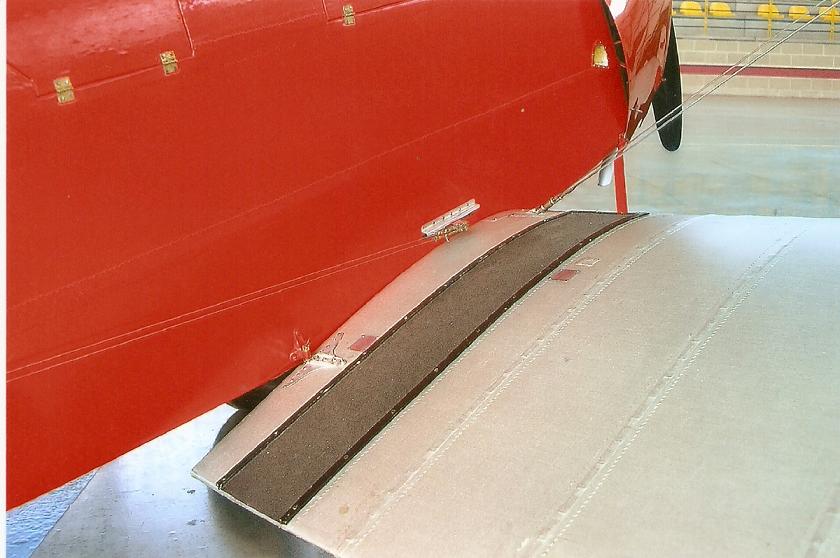

Por fertiti65
#845267
Perdona que la calidad no sea muy buena.

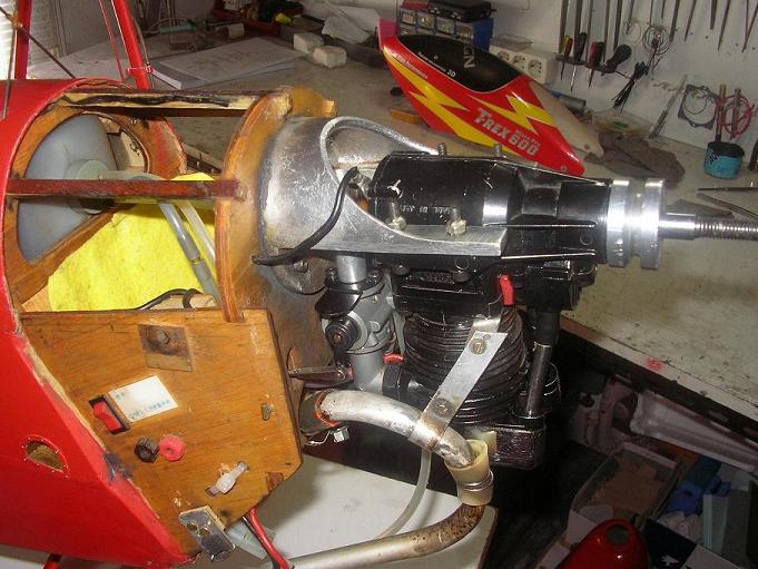

Al ver las fotos me he dado cuenta, que esta avion pertenece aquel maquetista al cual he estado viendo en numerosos numeros de revistas rc, y coincidi con el en la copa breatling de hace unos años, donde pude aprovechar para hacer algunas fotos para cuando llegara el momento poder hacer "algo parecido" a la obra de arte que tu llegaste a hacer.
Como habras visto en las fotos estoy a no muy lejos de empezar a pensar en el entelado, las Fotos las voy colgando porque al igual que me encontrado fotos de fases de construccion de otras de mayor escaala, se agradece enormemente, poder tomar ideas de las mismas, yo estoy haciendo lo mismo.
Me gustaria preguntarte alguna question que se me plantea a ver si me puedes ayudar:
Lastre motor
- Tubiste que lastrar en el morro, teniendo en cuenta que la mayoria de biplanos piden peso en el morro, cuantos grs pusiste?
Bancada motor
- Que bancada de motor utilizaste? he encontrado una de du-bro metalica con siolentblocks pero mee toca en la parte sup. de la carena, una de plastico seria suficiente sino encontrara metalica?
He visto que propio fabricante Saito vende una para un 120 que me iria de perlas, pero creo que el 150 el mismo que pondre tambien, es algo mas grande por zona anclaje por fuera verdad?

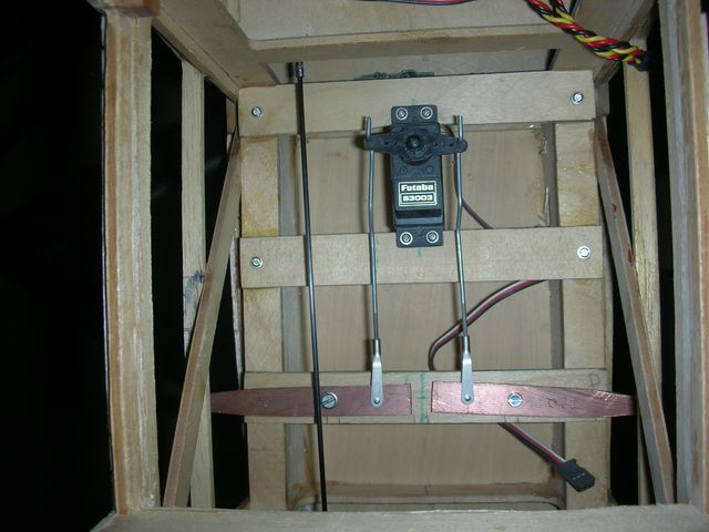

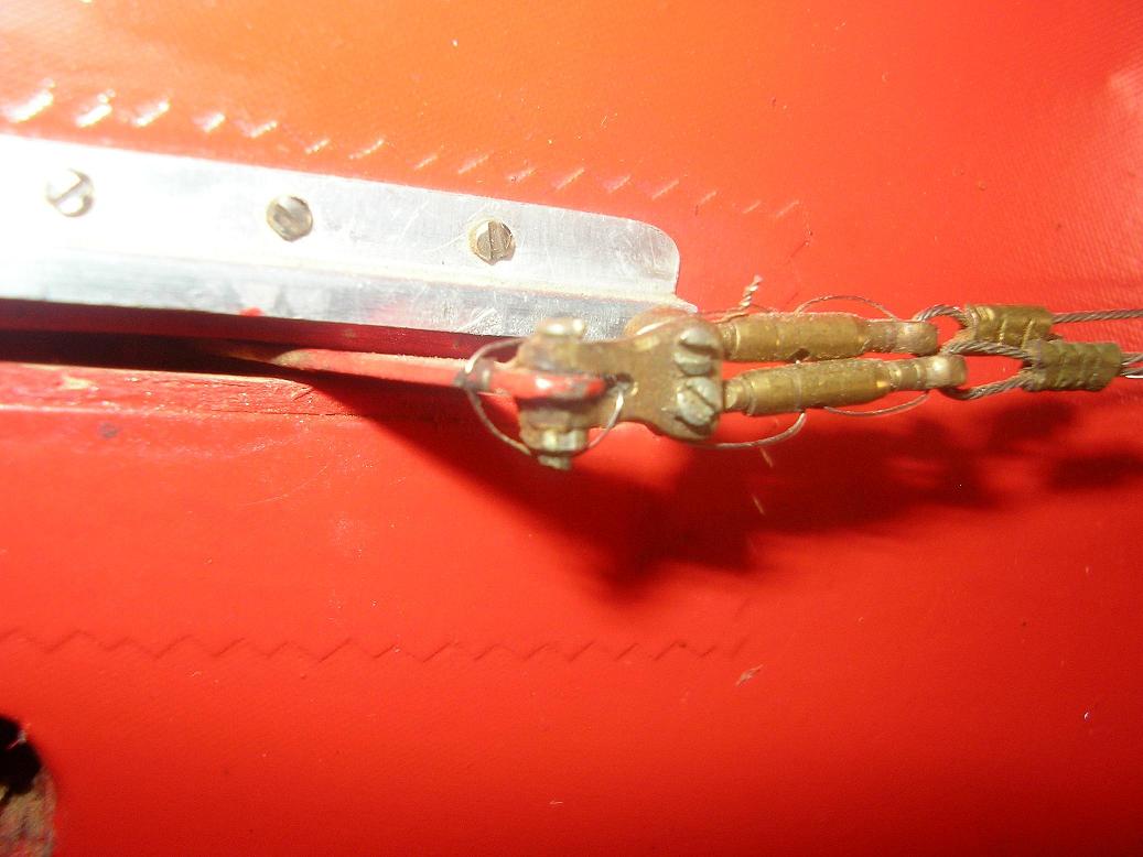

Piezas guia cable direccion
- Las piezas 2 piezas a cada lado que utilizaste para pasar el doble cable de mando de direccion de que las hiciste las cuales llevan dos agujeritos cada una imagino fijadas con algun clavito o tornillo, de que son contraplacado o metalicas?

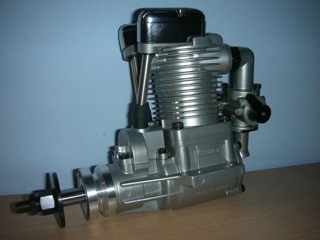

Hola Víctor, si si recuerdo aquello de huasca, por cierto que disfruté mucho en aquel evento, aunque no te recuerdo , si llegamos a hablar, y muchas gracias, por poner esas fotos estupendas del amigo ULPIANO.
Bueno haber si te puedo aclarar algo: en cuanto al lastre, si montas el saito 150 4T, y una bancada metálica, creo que no te hará falta mucho mas lastre,yo no llevo nada de lastre, aunque llevo instalada una batería , de 2400 mA NC , que pesa lo suyo(va instalada justo detrás de la segunda cuaderna, debajo de los servos,), de todas formas cuando la tengas terminada, la cojes por el CG. haber que tal, si le tuvieras que poner algo, lo puedes hacer facilmente con alguna plaquita de plomo atornillado a la cuaderna para llamas, yo de todas formas, le tengo lastrado en el CG,con unos 200g de plomo para que tenga mas peso el modelo , porque es un avión que sale muy ligero de peso , y con días de viento , se mueve mucho.
en cuanto a la bancada, yo tengo una metalica, que no recuerdo la marca, pero pudiera ser esa que dices de saito para el 120, que no se si son las mismas dimensiones, pero una de plastico fuertecita , tambien te bale, yo no llevo sinenblok, y no tengo problemas, te pongo una foto, si te sirve de algo.
En cuanto a las piezas de el mando de direccion, las construy en laton, con unas pletinas de laton de 3mm, y tallandolas a base de taladro,lima y dremel, y poniendoles unos minitornillos de acero, que puedes conseguir en alguna optica, o almacen de suministros de opticas, pues son tornillos de gafas, tambien te pongo una foto.
