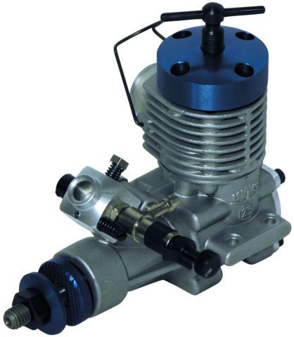

Por Pouduciel
#147154
Si aumentas el espacio en la camara de comprecion pierdes potencia y aumentas el consumo y veseversa.
Puedes hacerlo de la manera que sea y con la forma que sea que ese sera el resultado,solo es cuestion de mecanica.
Yo e usado por muchos años los motores diesel que tienen un tornillo en el lugar de la bujia y la altura de la culata se regula con este tornillo y para aumentar la potencia se comprime la culata reduciendo la camara de comprecion y se cierra el carburador para reducir el combustible manteniendo aumentando asi la potencia.
Creo que lo estas aciendo a la inversa y da igual que sea un diesel o un glow el efecto es el mismo.
Te pongo una foto de un motor diesel para que tengas una idea de lo que te hablo.
