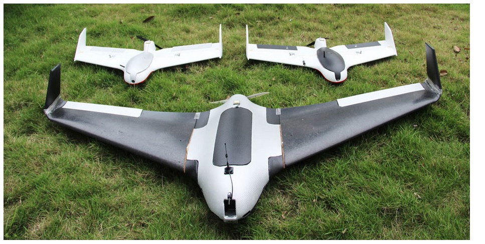

hola fente, estamos con un amigo tras las búsqueda de un avión de mucha autonomía con 2 bat de 4s y 5000mA, probamos el x8 y ahí anda no es una gran dif con el resto.
aclaro que el avión es tipo uav
Concretamente lo que pregunto es lo siguiente queremos hacer un avión de cero para volar lo mas posible con ese pack hasta 2mts de envergadura contamos con un motor de 850w y otro de 500 algo mas pequeño, por donde empezarian?
que configuración de avión usarían ala, ala recta diedro neutro, con diedro , doble diedro. tipo de ala perfiles, cola v, coma común doble cola, creo que ya captaron la prgunta , cualquier sugerencia será agradecida
Super-UAV-2m-wingspan-RTF-asembly-model-FY-X8-EPO-RC-airplane-Panda2-aerial-photography-system.jpg
