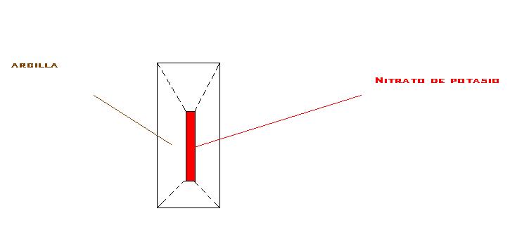

Muchas gracias por la respuesta Tetsuo, haber si me a quedado claro. Cuando termine el molde quedará una pieza de arcilla de forma cilindrica en la cual un extremo del cilindro tendrá un agujero mas undido que el otro. Que parte de los extremos deberé colocar hacia abajo? y otra pregunta el agujero del medio tendré que rellenarlo con el nitrato de potasio, con un centímetro de espesor para el agujero será suficiente para poder lanzar el cohete?Para aclarar la pieza, he dibujado con el paint de forma esquematica :shock: el cilindro. Un saludo :D

No es así, el hueco de un cm de diámetro que hay en la tobera es de salida de gases, ahí no va nada de combustible. Esto sería más o menos una cosa así

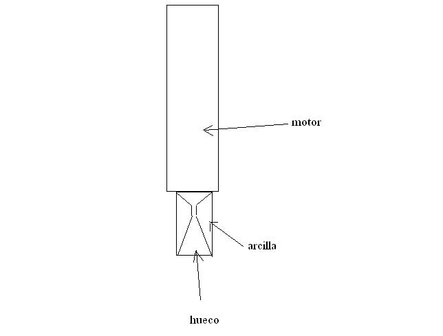

Ok. A ver
Tobera
Por Luis Spiry

Vale ahora ya lo tengo mas o menos claro, pero mi pregunta ahora es de que esta hecho el motor?, entiendo ya que la masilla que as utilizado será para unir el motor con la tobera no? y otra cosa más como le metes el nitrato de potasio+azucar dentro del motor y como le prendes luego el fuego? Lo siento pero esque tengo vastates dudas, un saludo haber si vuela ya o que.
Por Tetsuo
#291620
No, no. La arcilla se usa para hacer la tobera. La carcasa del motor es de PVC, el combustible es nitrato de potasio+azúcar. Por aquí ya se ha hablado de la manera de cocinarlo y tal, busca un poco por el foro y verás que está muy bien explicado.
