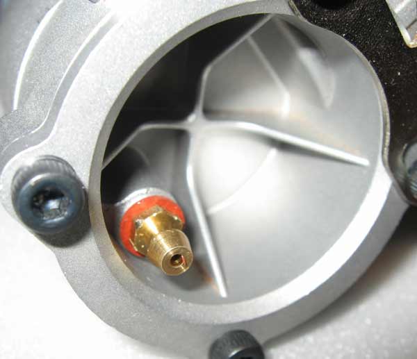

Lo único que hay que hacer es taladrar el fondo del agujero donde va el tornillo, le pones la toma del enlace y a volar, es bastante sencillo, lo único es tener cuidado al hacer el agujero , sacar el pistón y biela para que si entra alguna viruta no lo estropee, luego se limpia y se pone y.. a volar.
Conozco varias personas que lo tienen así y les va perfecto, yo la puse en el centro porque un amigo tornero me hizo un casquillo especial, pero el sistema del tornillo es mucho más facil.

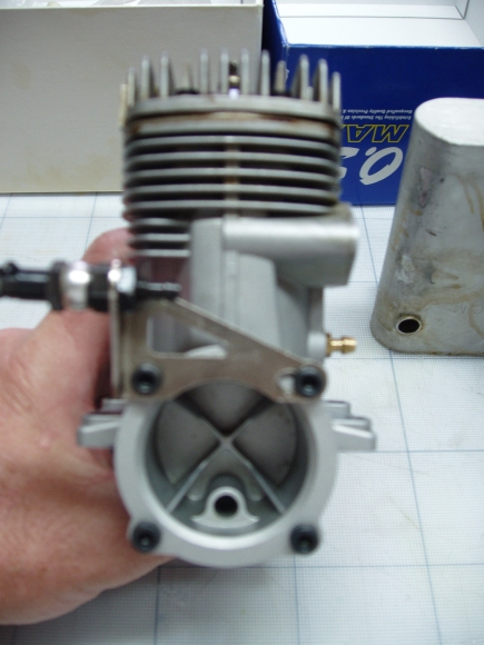

Así está el mio.

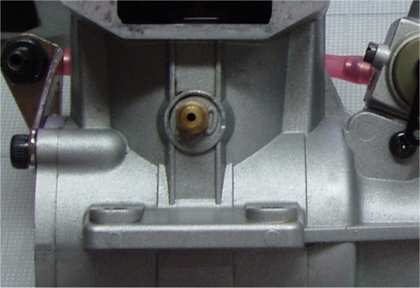

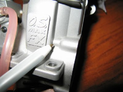

Esa solución es la mas elegante de todas, pero si no te quieres complicar la vida pidiendo cosas fuera, te ofrezco otra que, a efectos prácticos, funciona exactamente igual de bien. Consiste en taladra y roscar en el lateral. Piensa que la posición de la toma da exactamente igual, mientras que no se vea entorpecida por la camisa o alguna otra pieza, y en este punto que te ofrezco, hay mucho espesor de aluminio para roscar con garantías

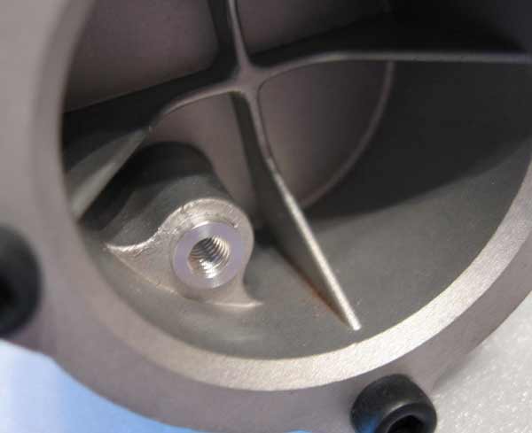

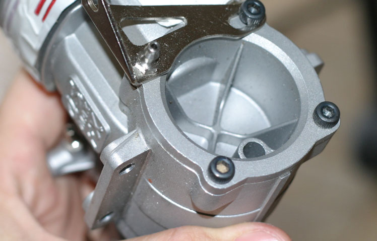

Vicent sin tener que comerte el coco, esta va en el tornillo mirando la tapa del carter el de arriba izquierdo, ademas os ya prepara esta rosca para poder hacer la toma.
en la imagen 4518 vereis que este motor ya viene preparado para el acontecimiento
solo hay que hacerle un gujero con una broca con cuidadin de no dañar la rosca este comunica con el transfer, y sobre todo tapar muy bien el motor con papel de cocina mojado adaptandolo al motor para que no nos pueda entrar ninguna limadura donde no queremos, cuando hemos acabado el trabajo nada mejor que meterle un aspirador a tope para que no quede ningun resto de metal
y por cierto no es que tenga mucha esperinencia pero todos los de u.s.a. lo hacen asi, es mas no se les pasaria por el tarro las comidas de coco mecanicas que tenemos aqui. :oops:
que opinais yo lo llebo asi en dos que tengo, mentira en uno lo llebo con un tornillo de laton de un resonador reciclao :!: con rosca larga eso si y ningun problema de los que se os pueda pasar por la cabeza. mas de 100 vuelos en un edge afirman el invento

Este método es perfectamente válido y funciona perfecto. La única peguita es que hay que desarmar el motor completamente para taladrar y roscar y prevenir así que nos quede alguna virta, pero vamos, que en total es media hora de curro ...

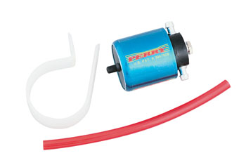

Me imagino que la bomba que usan es la Perry VP30, ese modelo no lo he usado, que tal va? estan contentos con ella?
Perry VP30.jpg (9.82 KiB) Visto 952 veces

Hialpha gracias por la fotillo es interesante el tener otra opcion.
manuelcasaas, la bomba funciona a la perfeccion y si es la que tu dices la V30 especial para glow
Por Antonio torque
#253708
Sin ninguna pega, va muy bien, la regulas la primera vez y te olvidas de ella.
