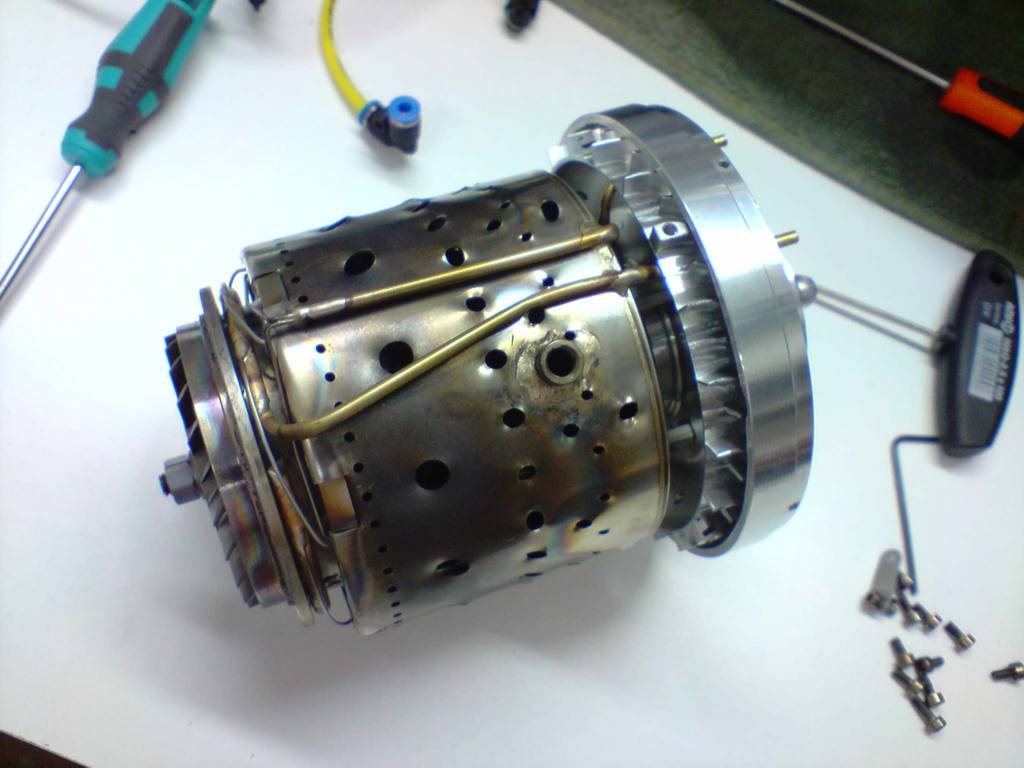

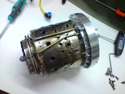

En mi Simjet 1700 el gas no se inflama de forma normal, he desmontado la turbina y he comprobado que el tubo de gas entra por una esquina delantera de la cámara de combustión y apenas se introduce 1cm, terminando de forma plana. En la foto señalo con el dedo la entrada del gas y podeis ver en la parte superior de la turbina la toma de la bujia.

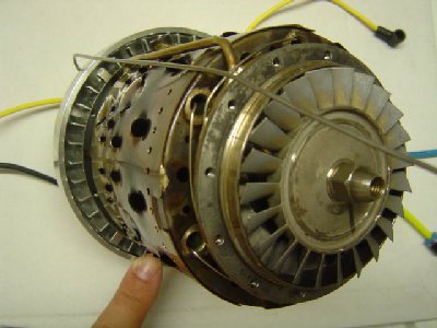

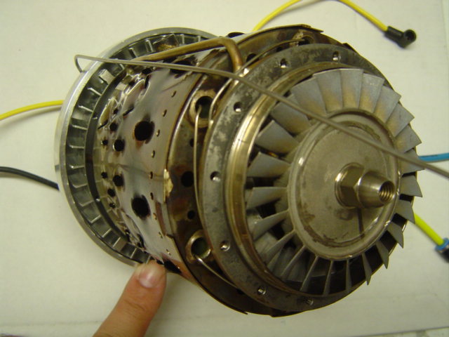

En la Simjet 2300 el gas se inflama bien, pero realmente no se si la entrada del gas es igual. Si lo es, algo pasa en esta turbina que no inflama.
Viendo la turbina desde atrás, la bujia estaría situada a las 12 en punto y la entrada del gas a las 7, por lo tanto, la distancia que debe recorrer el gas es de unos 6 cm.
La pregunta realmente es la siguiente:
Se puede poner un tubo nuevo de gas por la parte exterior de la cámara de combustión y que entre por uno de los agujeros de la misma para que vaya directamente a la bujia ?
La duda es realmente, que pasa si utilizo uno de los agujeros de la cámara de combustión para eso ?
En que puede perjudicar al funcionamiento de la turbina ?
Gracias por vuestra ayuda.
