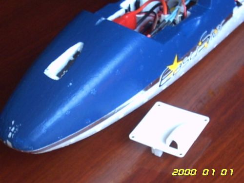

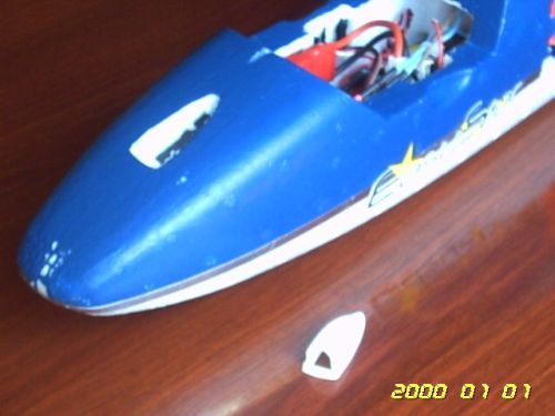

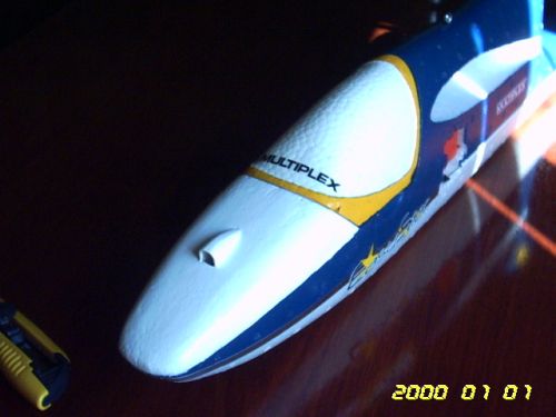

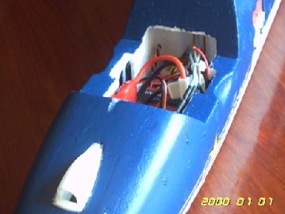

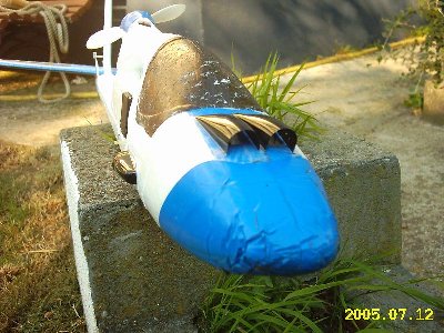

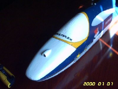

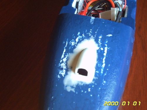

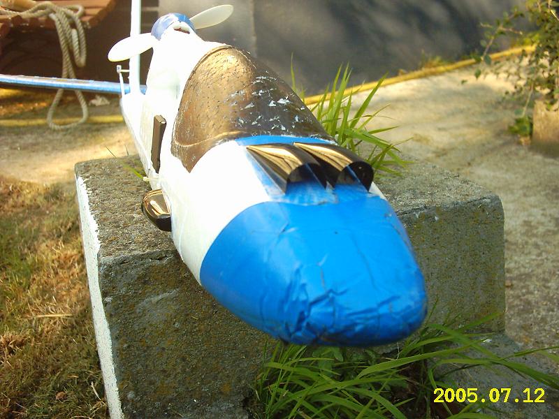

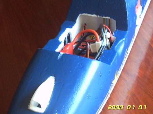

Hola aqui os pongo la toma de refrigeracion de la cabina ya que se calentaban demasiado los componentes
esta echa con un salvaservo de jamara recortado
la semana proxima pondre las salidas del aire en la parte trasera

Hola victor veo que tiene que refriguerar bien
cuando metes lipos y brussler es mi caso eso no hay quien lo aguante es un horno y tarde o temprano mas bien temprano tienes que tirar las baterias y deterioro de regulador y cableado asin que hayque refriguerar aunque perdamos un poco de estetica que con la estetica no vuelasss
