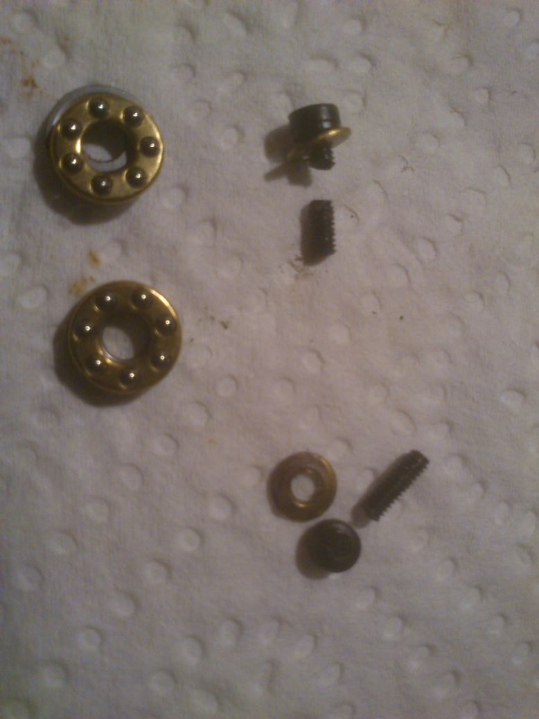

Hola gente, os mando esta foto para que comprobéis la "supuesta" calidad de Tarot. Hoy estaba montando un portapalas metálico NUEVO para sustituir el de plástico que trae el HK-500. Como siempre, me dispongo a aflojar los tornillos que unen los portapalas al hub central para desmontar rodamientos, engrasar con litio, montar de nuevo y aplicar fijatornillos. Bueno, pues se han partido LOS DOS. Estaban apretados a rabiar, y por eso he tenido más cuidado que nunca al aflojarlos, pero aun así se han segado los dos. Así han quedado (además, rodamientos secos y con algo parecido a óxido).
Como contrapartida, he hecho lo mismo con una cabeza FBL de CopterX 500 que pedí a eHirobo. Sorpresa contraria: eje, dampers y rodamientos estaban engrasados, los tornillos estaban apretados sin exagerar y además tenían aplicado fijatornillos.
Conclusión: Tarot no tiene la calidad que pregona, y en concreto los tornillos del portapalas son tan malos o peores que los de HK, que tanto ha sido criticado en diversos foros. Por otro lado, CopterX me sorprende gratamente.
Saludos!
#1178323
Afortunadamente ya habían salido unas vueltas, así que con un alicate fino los enganché y los desrosqué. En tu caso creo que la unica solución es una broca fina, pero hay que ser un manitas...
#1178689
Lo resolviste bien, ya me habían comentado lo de la mala calidad a mi
