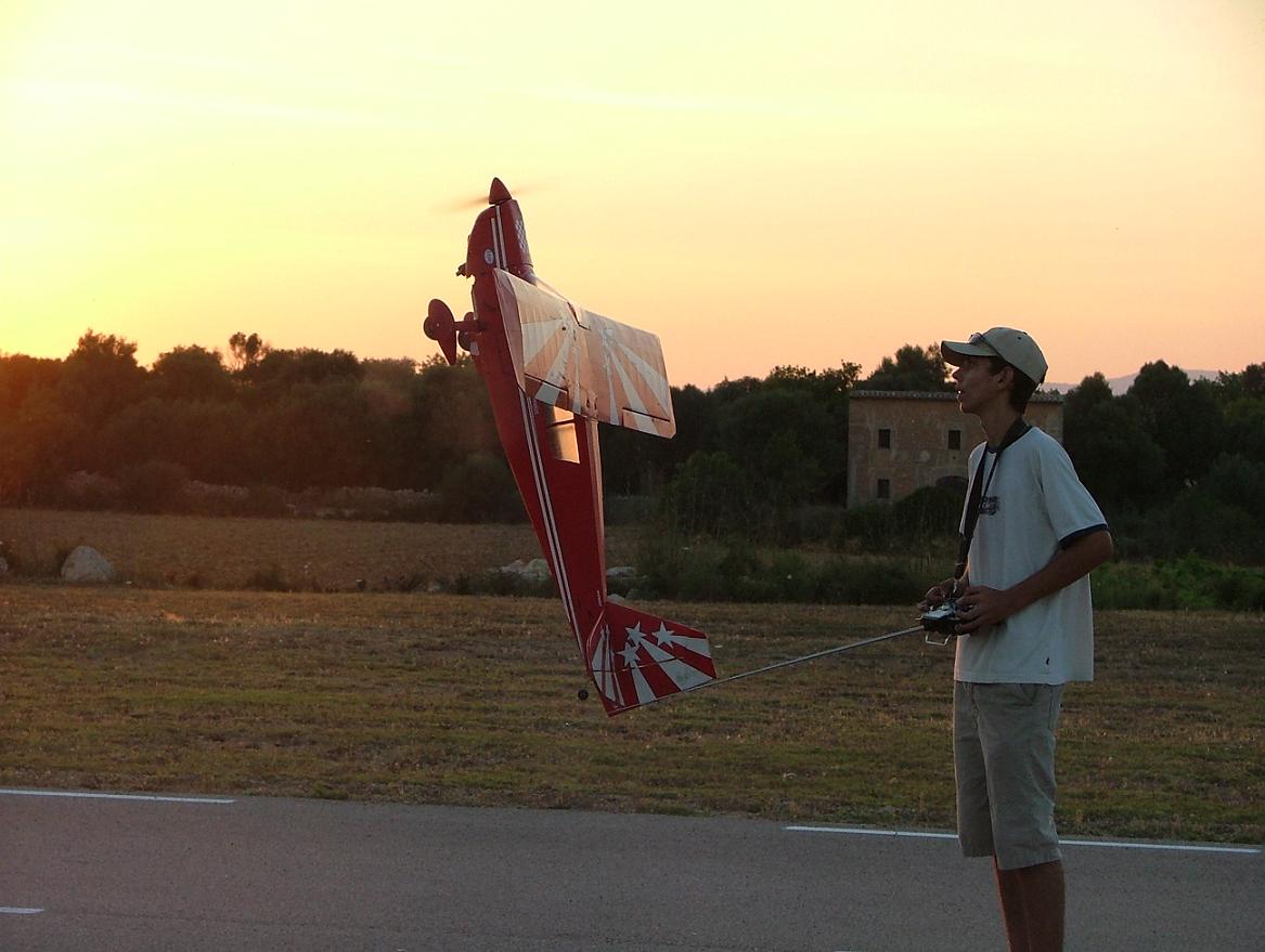

Hay que distinguir entre dejar colgado unos segundos el avion y un torque roll, hay dos figuras en 3D que la gente confunde bastante, una de ellas es el ESTACIONARIO y la otra el TORQUE ROLL.
Un estacionario es dejar el avion colgado de la helice por la fuerza del motor, inmovil en la vertical y mantenerlo en esa situacion bastante tiempo, corrigiendo con profundidad, direccion y alerones para que se quede lo mas quieto posible sin desplazarse en ningun sentido.
El torque roll es una variante del estacionario en la que se deja que el avion gire a izquierdas (sin tocar alerones) por efecto del par motor, en la que debe mantenerse en el mismo sitio pero rotando, en esta figura corregimos con profundidad y direccion.
