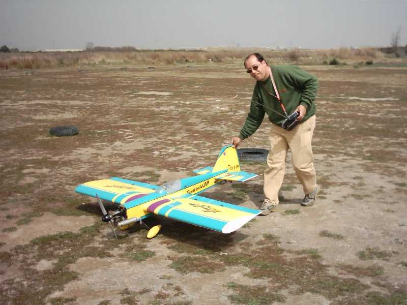

Por AntonioE
#86565
Pues yo tengo esa mezcla para mi 3Dde 1.75 y se llama, como dice marcel es ailvator. Yo tengo esa mezcla y ademas tengo los flaps y los alerones que pueden actuar, bien como alerones a todo lo largo del ala, bien como alerones, solo desde mitad del ala hacia afuera y flaps hacia adentro o bien como flaperones con flaps en la parte interior del ala y alerones y flaps en la parte exterior, y ademas el ailvator que hace actuar el elevador como alerones. El unico problema es que es un jaleo para programar todo eso, pero al final el resultado es bastante bueno.
Os dejo una foto del avion para que veais las partes moviles.
Aqui podeis observar las superficies de mando.
