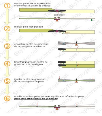

saludos.antes de empezar a volar.me dí cuenta que las palas de mi v2. no cortar en el mismo trazo,asi que necesito regularlas pero tengo una duda.se que tengo que acortar o alargar un renvio.pero no se cual es.alguien puede colgar una foto marcandolo?veo que hay uno corto y uno largo.y ya de paso me podeis esplicar algun truco para equilibrar las palas?saludos y gracias de antemano

Para equilibrar las palas:
