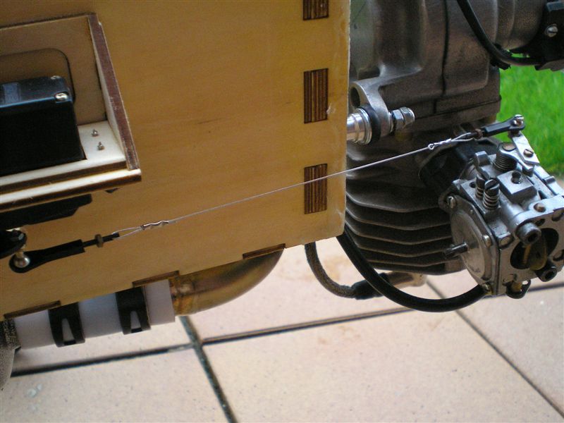

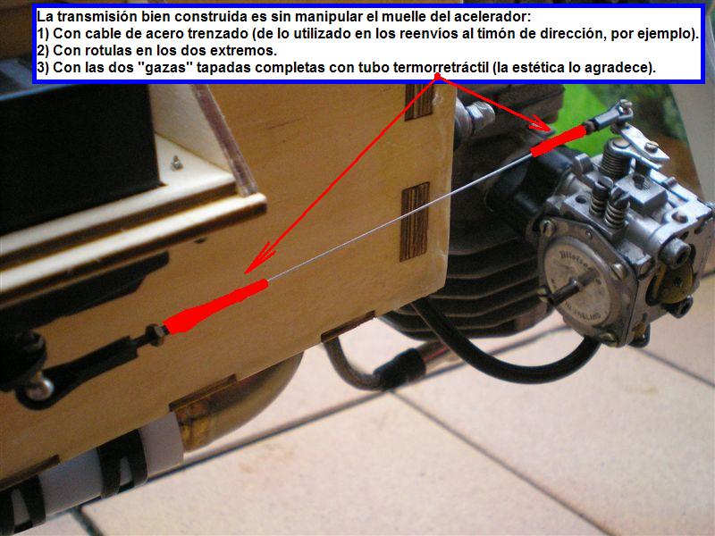

Debido a la "ya grandísima y común" utilización de los motores de Gasolina (Nafta) en el Aeromodelismo, tambien a los usuarios de éste foro quiero daros a conocer un nuevo sistema de transmisión del acelerador, basado en ((( la No Manipulación del Muelle del Acelerador en los Carburadores de Membranas ))).
Es un poco extenso debido a que en el enlace hay varios Post (de esta forma todos manejaremos la misma información), pero a los que os interese conocer a fondo esta novedad, si le dedicais solo el tiempo mínimo necesário a enterder razonadamente los Tripticos que se exponen, os daréis cuenta de la gran seguridad y efectividad que aporta al vuelo esta nueva transmisión, que por lo menos todos teneis derecho ya a saber que existe, como se construye y también que lleva ya mucho tiempo utilizándose en Aeromodelismo.
