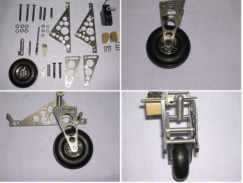

He confeccionado el tren cuyas fotografías muestro para adaptar al Solution de 4m, lleva ruedas de 70mm.
resumen 4 fotos.JPG (60.55 KiB) Visto 683 veces

Una autentica virgueria, si señor.
Parece aluminio, ¿que es?, ¿cuanto pesa?.
Por Pepe
#25111
Efectivamente es dura-luminio y el peso ahora ya ni me acuerdo y lo tengo montado definitivamente en el velero.Pero como veras al estar muy calado y ser de 4 mm. de grueso no pesa casi nada. Lo que más pesa es la rueda. Si tuviera que hacerme otro se podria mejorar todavia más en el peso. Va con servo Hitec de 8 kilos y de momento se ve un funcionamiento muy seguro.
