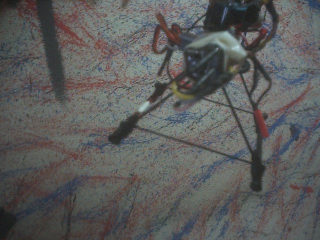

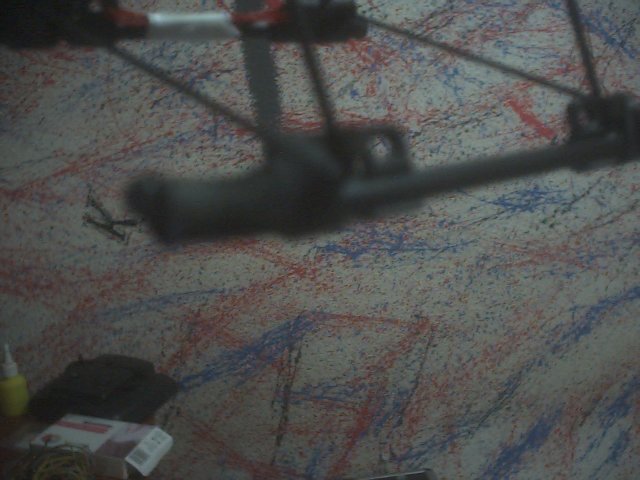

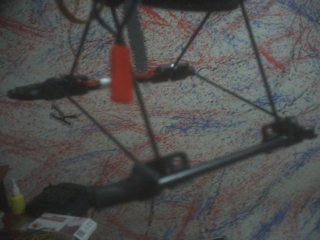

yo tengo reforzado el tren de aterrizaje a prueba de estrellizajes de la sigiente manera y la verdad es que esta SUPER ROBUSTO, miratelo y si te animas y lo pruebas no te decepcionara...

Caballeros, ante todo :D MUCHAS GRACIAS :D , me alegra enormemente que contesteis a la pregunta. Un foro como éste merece un 10 (en la escala Richter). Siempre se aprende de los conocimentos de otros compis, GRACIAS de nuevo. Spooky, gracias por tu sinceridad, intentaré usar primeramente el alambre de acero, pero luego habrá que aventurarse en realizar uno parecido al de aluminio, es una pasada. Luis, gracias también por las fotos. aunque un poco borrosas seguro que me sirven como patrón. Por cierto, observo que hay tubos de diferentes diámetros, como los has unido.

una gota de ciano en cada extremo de la barilla y un trozo de 3 centimetros de termiretractil sobrelaliendo de la varila 2 de los 3, se calienta y ya tienes una barilla con un aparte flexible y resistente, ahora unes los extremos, doblas el termoretractil y lo enfundas con otro trozo de mayor diametro, resultado eso que vees ahi arriba
