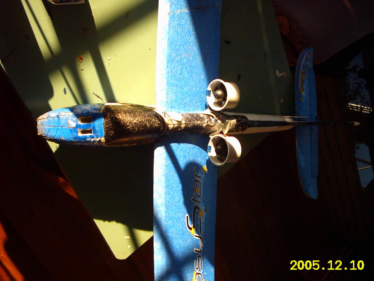

Pues no he podido esperar y como hoy vamos a queda para volar, entre anoche y hoy por la mañana le he puesto el tren de aterrizaje xD

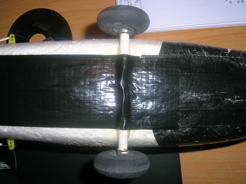

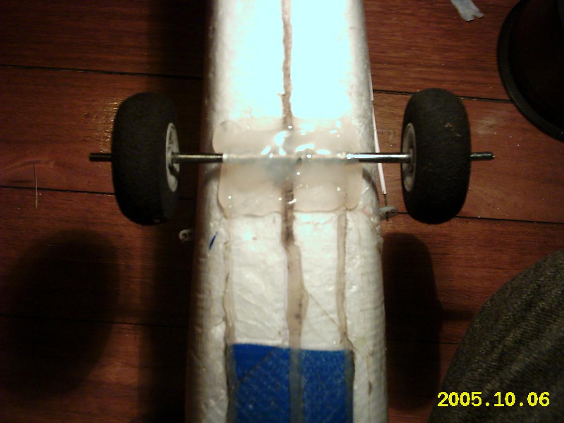

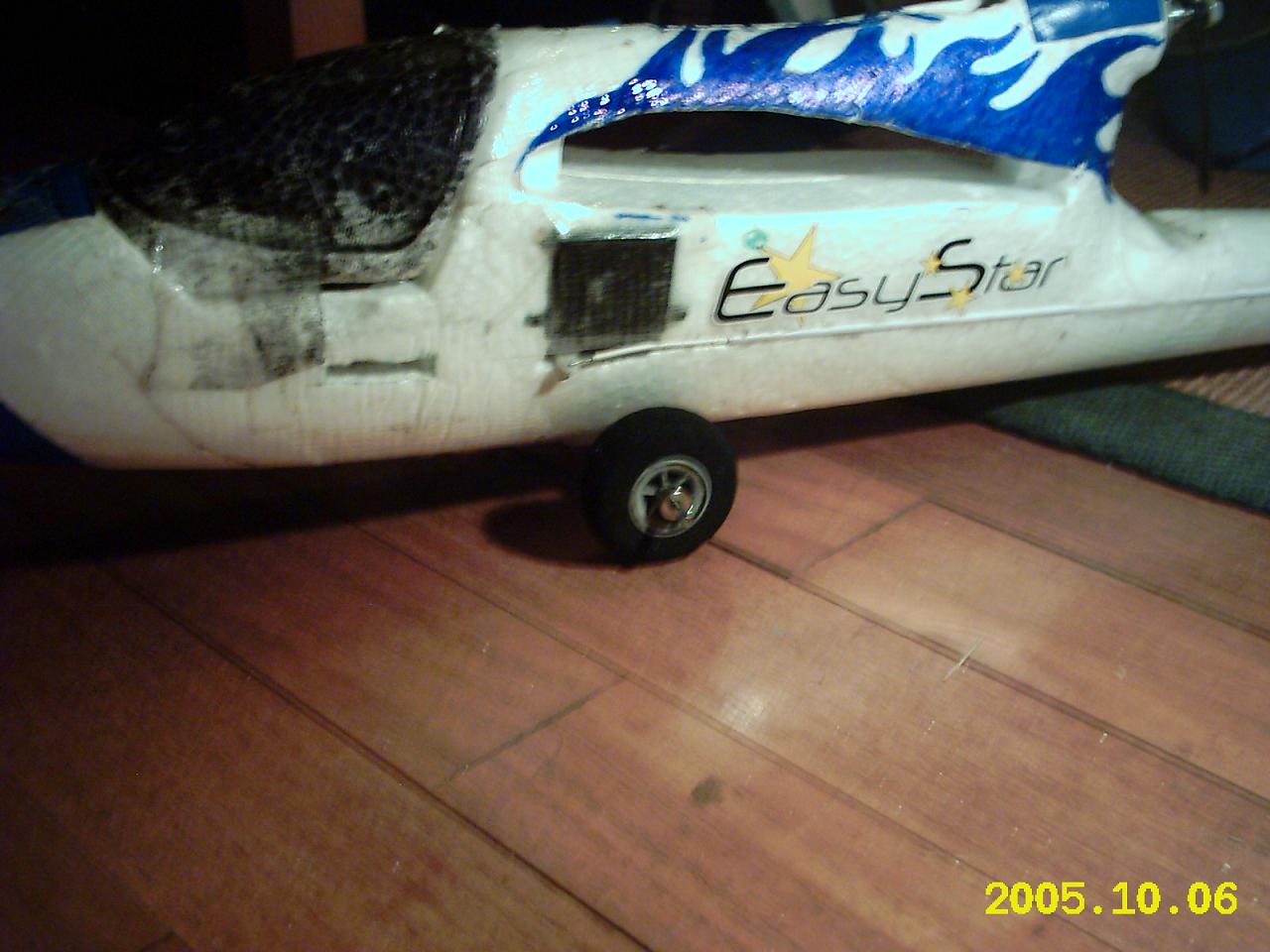

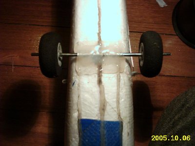

A ver si me da tiempo de poner fotos dentro de un rato y si no para por la noche, pero vamos basicamente he cogido una varilla que tenia de 1,5mm, la he metido dentro de un tubito de plastico, rellenandolo con la goma de un par de juntas toricas por no pegarla y para que tenga algo parecido a una suspension, que al final no creo que haga nada pero bueno, jeje, por no pegar la varilla mas que nada,...
Bien, tenemos ese tubo y la varilla metalica en su interior, sobresaliendo un poco por ambos lados, hago un acanalamiento con un cutter en la parte inferior del Easy para pegar el el plastico a dicho acanalamiento con abundante epoxi, una vez seco, cubro con cinta americana, para prevenir rasguños.
Como el alojamiento de las ruedas el algo mayor que 1,5 mm de la varilla, pongo un trocito pequeño de plastico termoretractil para cables en cada extremo, sin llegar a la punta, lo justo para la rueda, ahora rueda bien, sin juego,...
Pongo una tuerca soldada en cada lado, en la parte mas cerca del fuselaje, luego la rueda y luego una arandela soldada para fijar la misma y listo.

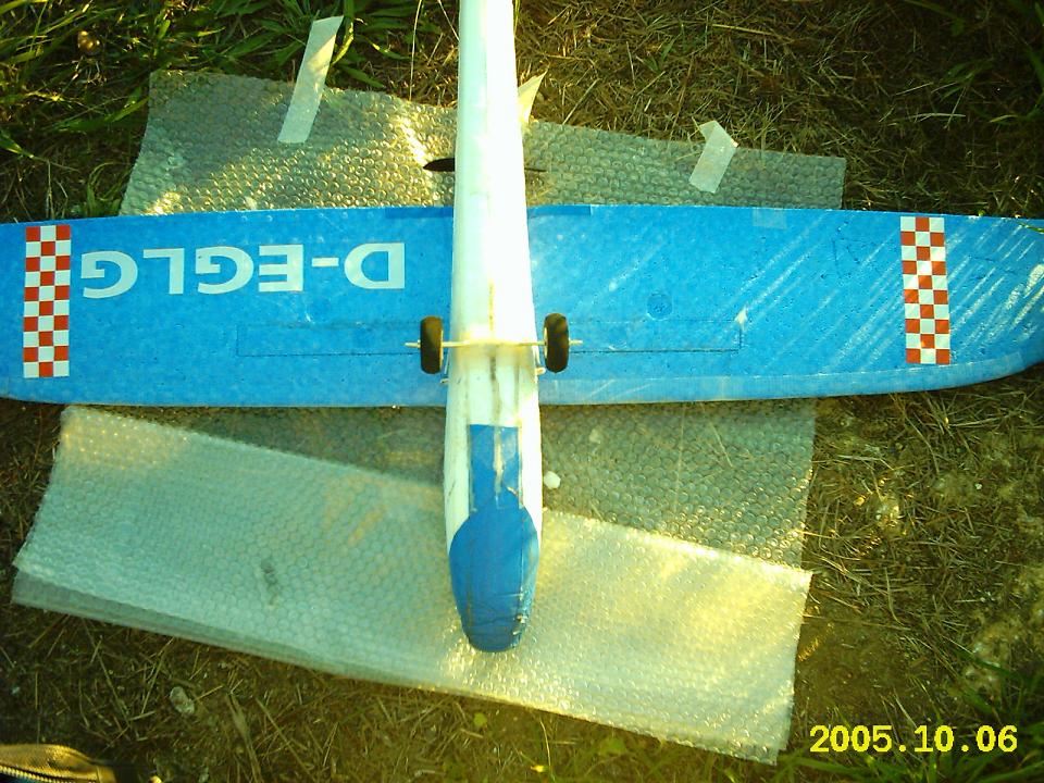

Por ahora no le pongo las varillas esas en las alas para estabilizar, probare esta tarde a ver que tal va y si eso se las pongo o no.
Buah, menudo rollo os he soltado xD, esto es mas simple de lo que parece, luego os pongo unas fotos, que se entendera mejor.
