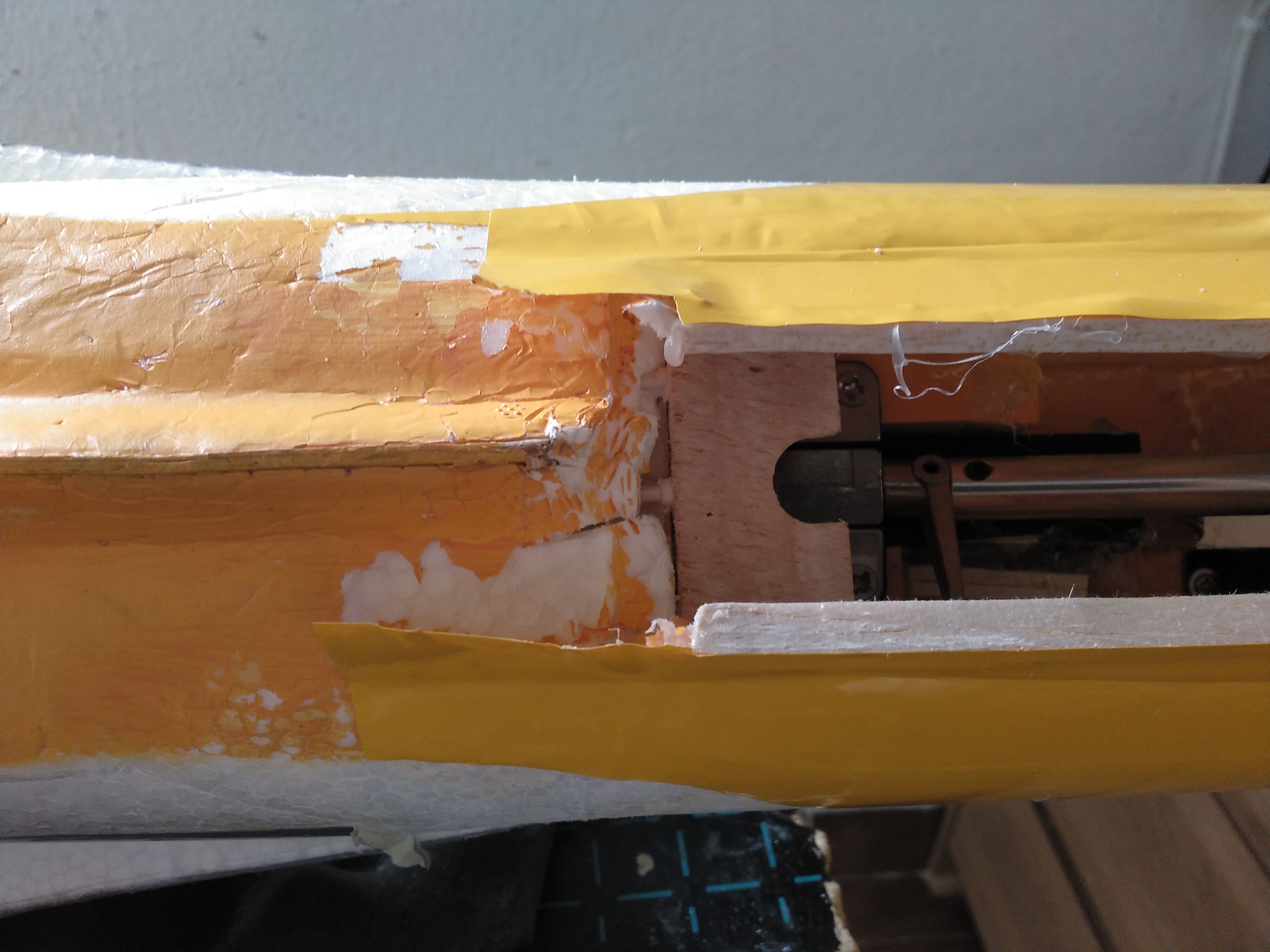

Lo tengo hace tiempo y uno de los púntos débiles es el tren delantero.La sujección es débil y tiende a despegarse, brujuleando ví un apaño el RC Groups de una pueza en impresesora 3D.
.He hecho una cutrelux 😆 con contrachapado y palitos para darle ligidez, así se pone un tope y espero sea efectivo.

Más allá de la pieza 3D que ahora parece ser la panacea hasta para las cosas más sencillas, cualquier cosa que resuelva una situación, bien resuelta está :mrgreen:
Tuve un problemas similar en un Long EZ y lo resolví +/- como muestras, solo le puse un toque de fibra y epoxy más por oler los "materiales compuestos" que por la necesidad de estos pero quedó como piedra.
En todo caso, el Avanti aguanta casi todo :wink:
