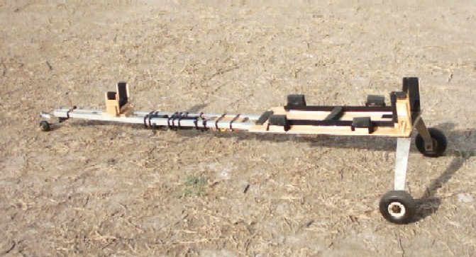

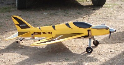

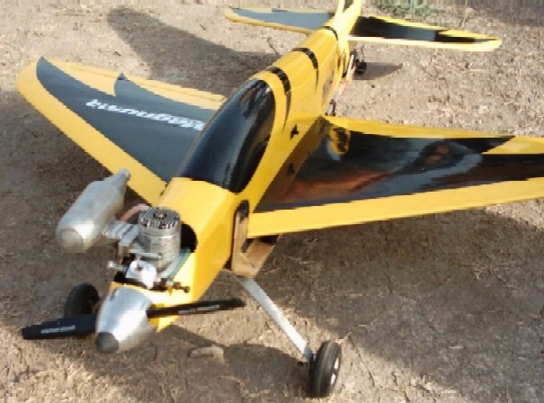

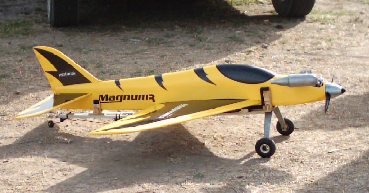

Aqui podeis ver una fotos de como se lo montan algunos para volar el magnum sin tener que "confiar" el avion a "lanzadores " poco habiles que pueden destrozarte el parato en un mal lanzamiento. Y si no que se lo digan a Mr Flower.
Este en concreto va con un Webra 40 y una pala 8x8. Corre algo menos que el de nuestro compañero Felix que equipa un 50 con la misma pala y combustible al 15% de micromotul.

Esto si que es una vuelta al origen. Un carrito lanzador como el Flyer 1903 :D

Hooooombre si parecen los carritos que se usaban en velocidad en V.C.

Joer que guapo está eso. Una pregunta, al despegar ¿el avión deja el carro en el suelo o está sujeto al avión? Es la primera vez que lo veo ...

No lo he visto en vivo, pero tiene toda la pinta de que el aparato deja el carro en el suelo. Es una forma de tener el aparato más "limpio" para correr más.

Al despegar se queda en el suelo. El aterrizaje es de panza.
Al principio era un carro fijo, pero para poder despegar con viento lateral, le coloco un servo a la rueda de cola, un receptor con el mismo cristal y un pack de pilas. Ese es el que se ve en la foto.

No hombe, los dos receptores no causan ninguna interferencia. Yo lo he visto despegar mas de diez veces y todas bien, salvo una que el motor carraspeo por estar frio y salio rozando las hierbas.

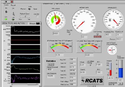

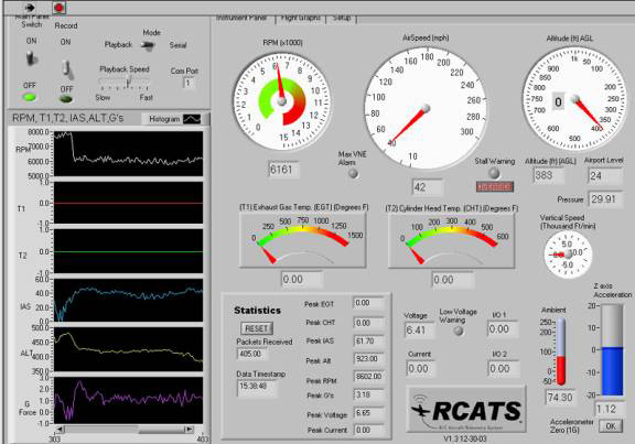

¿Cómo medis la velocidad de vuelo?
Por JERMCOM
#60561
con un pack de telemetría RCATS.

q tal va ese avion con ese motor, por cierto, es un webra 50 GT?????

akeko ese motor el 50gt de webra es el mismo que el west que tengo montado lo unico que le cambian es el color de la culata y el carburador , creo que tambien le hacen algho al motor por dentro pero es el mismo motor.

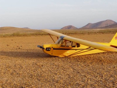

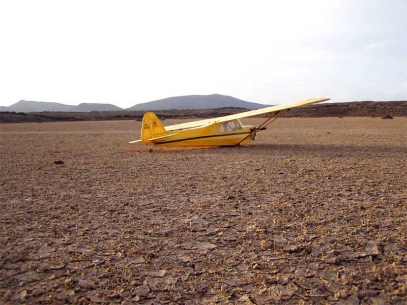

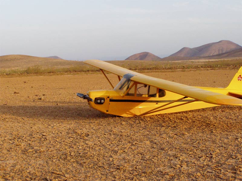

Pues mi piper aterriza de panza como si tal cosa :D :D :D
