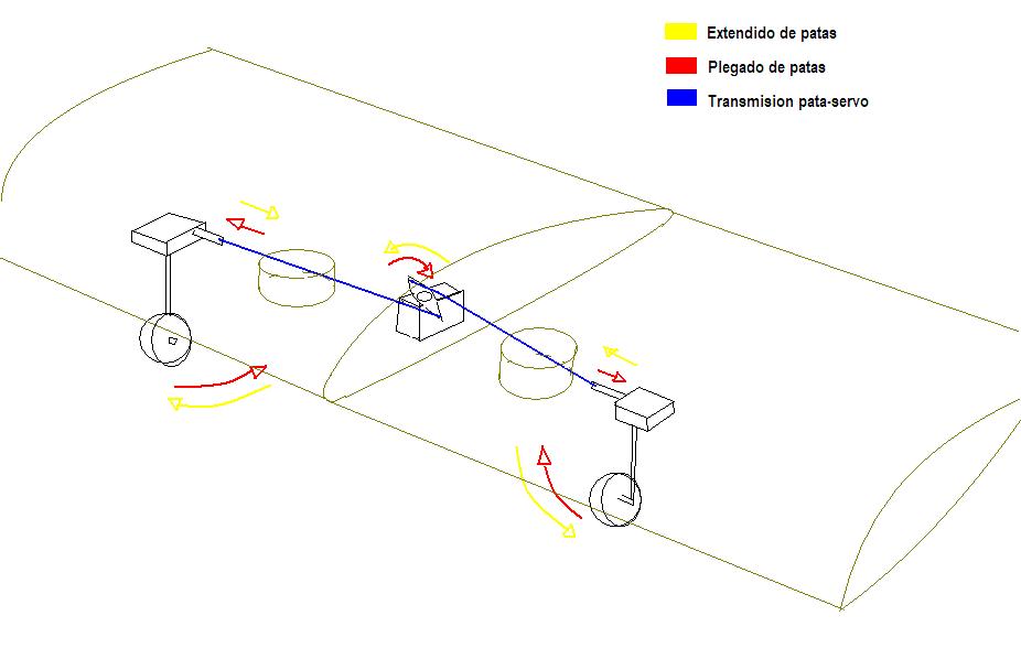

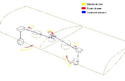

Bueno Chronet te he hecho un paint para que veas como va el tema.
Yo solo te puedo contar el tren retractil de las alas, del de pata de morro no tengo ni idea, aunque el mejor que le pongas rueda en cola como has dicho.
El sistema va con un solo servo de doble brazo, en mi caso un Hitec HS-75BB, sobre los 30 €, que acciona una varilla rectilinia que se mueve axialmente y hace bajr y subir las patas. El soporte de las patas es una especia de cajita negra de donde sale la varilla para el servo y la pata del tren, lleva un sistema de autobloqueo cuando la pata esta abierta o cerrada, de modo que el servo no trabaja y no gasta bateria, tan solo durante el movimiento de las patas. Ese soporte va atornillado con 4 tornillos al ala.
Para el servo tendras que hacerle una bancada de balsa, al igual que todos los servos.
El tren retractil me salio por 25€, no se la marca pero va perfecto.
Al montarle tren retractil debes tener en cuenta el refuerzo donde claves los soportes de laspatas en las alas, tienes que aterrizar lo mas suave y lento posible para no deteriorar altren, ya que es mas blandengue que uno fijo. No es que se rompa, sino que con los aterrizajes bruscos la pata se va doblando y luego no entra la rueda en el ala, el llamado pozo del tren. Yo lo tengo en un mustang y vuelo en pista de tierra y con mas de 40 aterrizajes va bien.
- Si quieres que las ruedas entren en las alas tendras que hacerles un hueco para ello, en mi caso con las ruedas plegadas solo sobresale por debajo del ala un poco la pata del tren, pero la rueda queda completamente dentro del ala.
Te dejo un link de un hilo donde hay mi mustang con el tren plegado y sin desplegar, aunque no se aprecia demasiado bien el montaje: viewtopic.php?t=59410&highlight=fotillos+cazas
y Aqui tienes elpaint:
Espero que te haya servido, es muy facil de instalar!!
Apa adew!
Esquema tren retractil
