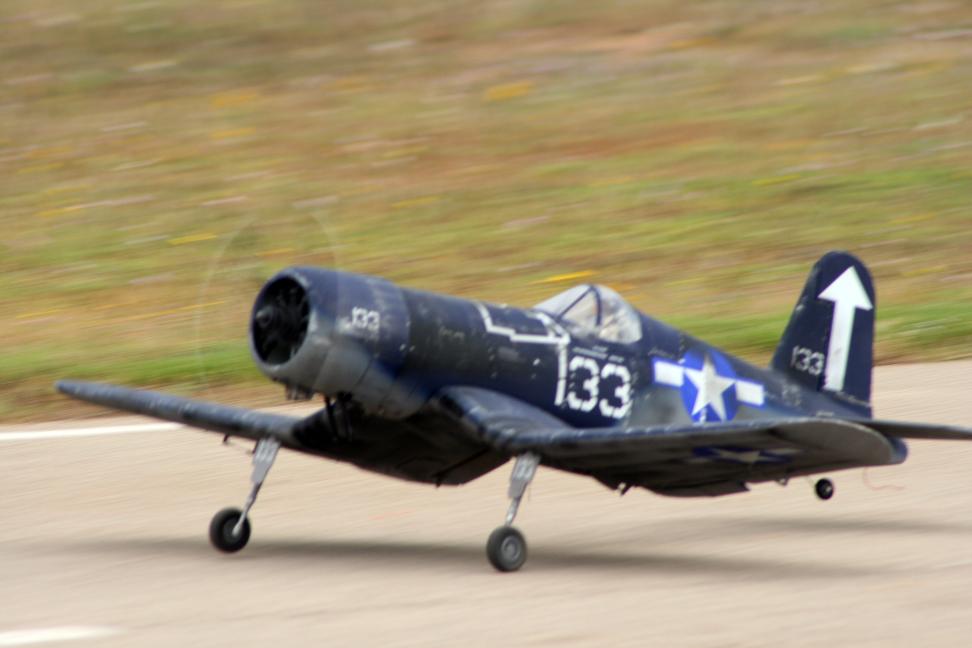

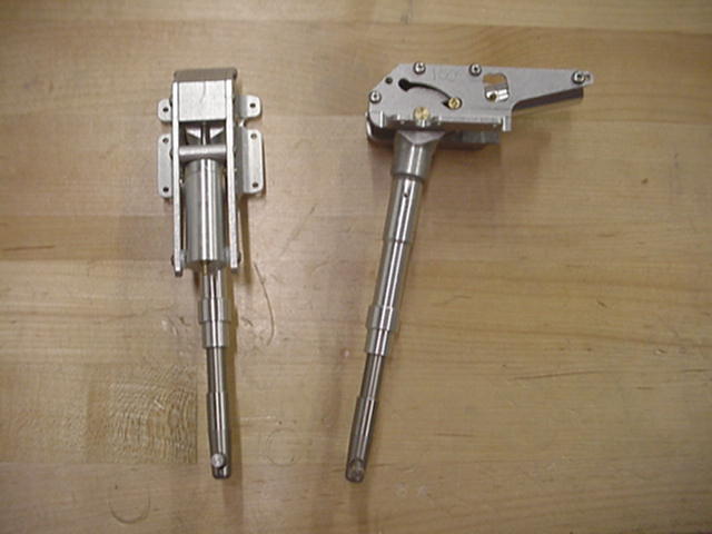

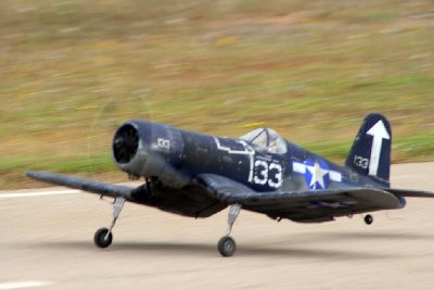

bueno quizas me he expresado mal,lo que queria decir es que como todos los trenes acusan una toma brusca,en mi caso,y aunque el tren rotatorio desplegado queda un poco por delante del CG,cuando aterrizo el corsair en elultimo momento procurolevantar un pelin el morro y aterrizar asi sobre tres puntos(o almenos lo intento)pq las veces que pq lo que sea no e levantado el morro y el avion lo he llevado a la pista ligeramente picado ,el tren sepliega hacia atras,quizas con esta foto lo expondre mas claro

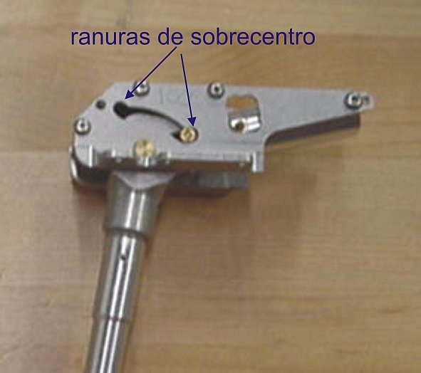

Kurrikan, partiendo de que en la foto se te ve haciendo un aterrizaje perfecto, entrar en tres puntos es lo ideal, cuando dices que al aterrizar horizontal o con el morro ligeramente abajo, el tren se te pliega hacia atrás ¿estas diciendo que hace un movimiento como si intentara retraerse?, porque si es así lo que te pasa es que debes tener un problema con el recorrido del actuador y por alguna razón no hace el sobrecentro de final de recorrido, y entonces al esfuerzo del aterrizaje solo se opone la presión que hay en del tanque de aire, que por muy alta que sea nunca será suficiente para impedir que el tren haga intención de recogerse aunque pasado el primer esfuerzo sea capaz de volver a llevar a la pata a la posición de extendida, si los trenes al extenderse hacen correctamente el sobrecentro con el tipo de tren de la fotografía es imposible que hagan intención de recogerse, comprueba que no tengas algo que impide llegar al actuador a final de recorrido.
En la foto que mandaste del tren se ve perfectamente el sobrecentro que debe hacer el actuador para que al recibir el esfuerzo del aterrizaje lo haga trabajando a 90º y no pueda plegarse por muy salvaje que sea el aterrizaje, es más fácil que se arranque todo el tren de la bancada o que lo dañes muy seriamente a que salte el sobrecentro.

Hola lud, sin duda te agradezco mucho tu respuesta,pues me acabas de solucionar un problema,pues yo pensaba que era problema del tren,de la presion del sistema neumatico,intentare solventar el problema,de nuevo muchas gracias.
