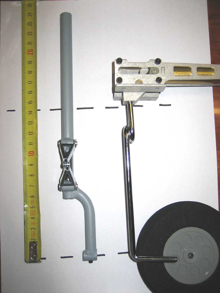

Por Carlos Monge
#364988
Hola Ringo.
Te agradezco sinceramente tu ayuda para buscar un tren adecuado para mi avión, y ni de lejos te responsabilizo de mi elección, solo faltaria eso. :wink:
Ya te comenté que no sabia de trenes y por eso pedia ayuda, y de verdad que te agradezco la tuya, que estoy seguro la hiciste con tu mejos intención, pero el error lo cometí YO al pedir el tren sin fijarme bien.
Al final he decidido poner este en venta por 80 € la pareja y le colocaré el acero que trae el kit.
Pongo unas fotos donde se aprecia la diferencia de tamaño.
Muchas gracias.
