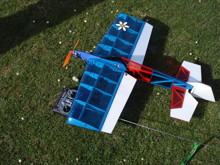

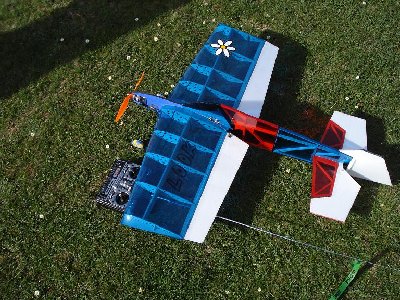

Buenas escribo este post para pedir un poco de colaboracion, busco un tren de aterrizaje para un avion casero, el tipo de tren q busco es parecido al que usan los aviones tablas de glow, solo he encontrado uno es serpa pero sale por 12 euros mas portes y me parece muy caro para el avion q es.
Queria asi evitar poner el tipico de varilla, ademas es mas sencillo de montar solo dos tornillos y fuera.
Este es el unico que he encontrado:
http://www.aeromodelismoserpa.com/produ ... ts_id=5244
Como es para un avion de unos 300 gramos no me es necesario q sea de carbono, es mas solo busco la economia.
El avion es este:
Por mirne
#656715
http://www.precisionaerobatics.com/prod ... rodID=1081
este avion(que ya he roto 2 :oops: )lleva ese tipo de tren
y el problema que le veo yo es que al ser rigido rompe el fuse en los aterrizajes fuertes :roll:
por eso los de varilla hacen de amortiguador un poko
yo no llevaba tren de aterrizaje en el 2º para evitar esas roturas(luego en cambio me daba por arrancar de kuajo las alas en los cuchillos cerca del suelo :roll: ya ves tu)
en mis videos salen por ahi
