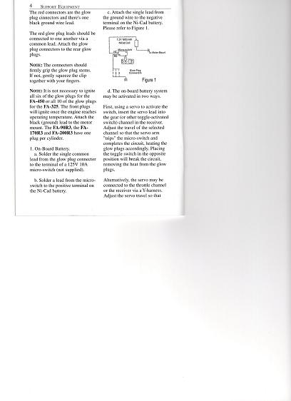

hola ,he echo un invento con una bateria de 3000 mah de 1,2 voltios para dar corriente a tres bujias accionado mediante un microinterruptor accionado por un servo.El tema es que con dosd bujias conectadas se enciende bien el filamento,pero al conectar la tercera bujia se ve que hay un descenso en la intensidad del filamento ,si bien ninguno de los tres se apaga.creeis que sera suficiente para poner en marcha el motor? o deberia cambiar algo para tener mas intensidad?los cables que venian con el motor son de 2mm de seccion,pero he tenido que hacer un injerto con cable de alargadera de servo que es un poco mas fino.Creeis que esta fdiferencia puede influir?
esquema

Los cables de servo no te valen de ninguna manera, entre más grueso es el cable mucho mejor.
Por Jose Luis28
#1165672
Así es, , ese cable no es que no permita pasar la intensidad necesaria, y deje pasar poca, no, simplemente, se acabará quemando por el famoso efecto Joule,y no pasará nada de corriente .
Necesitas cables de mayor sección. Y la sección tb depende de las longitudes del cables.
Supongo que será algún modelo con un motor central, y otro en cada ala.
Una bujia como mucho puede llevarse 3A, 3 bujias, 9A.
Si la bateria de 3000mah está en buen estado, tienes los 9A sin problemas.
Otra cosilla, aunque abro el archivo del esquema, no veo na :roll:

Hola,gracias a todos por vuestros comentarios.Se trata de un motor tricilindrico el saito 200 radial.El problema lo he solucionado cambiando las baterias,antes era una sola d e1800 mah y 1,2 voltios.Ahora son dos de 1,2 voltios y 4600 mah cada una.
Esto unido al cambio de seccion de cables ha solucionado el problema.El microinterruptor de palanca sigue siendo el mismo ,125v y 6 amperios,pensaba que no resistiria el amperaje conjunto de las dos baterias pero en una tienda de electronica me dijeron que es suficiente pues to que el voltaje es minimo.asi que asunto arreglado y por un precio muy barato. :D
