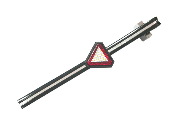

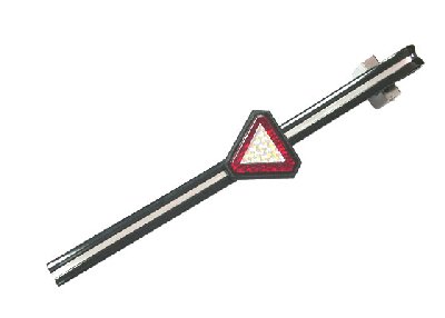

Si tu problema es de electricidad estatica lo mejor es que le pongas uno de estos.
ejjejejjejejejje.
Es broma no te enfades :wink: .
Mira a ver si te esta rozando la correa en el tubo de cola o en algun sitio , ya que al tener fibras puede cargarse todo .Y prueba a cambiarla correa a ver si se mejora la cosa.
