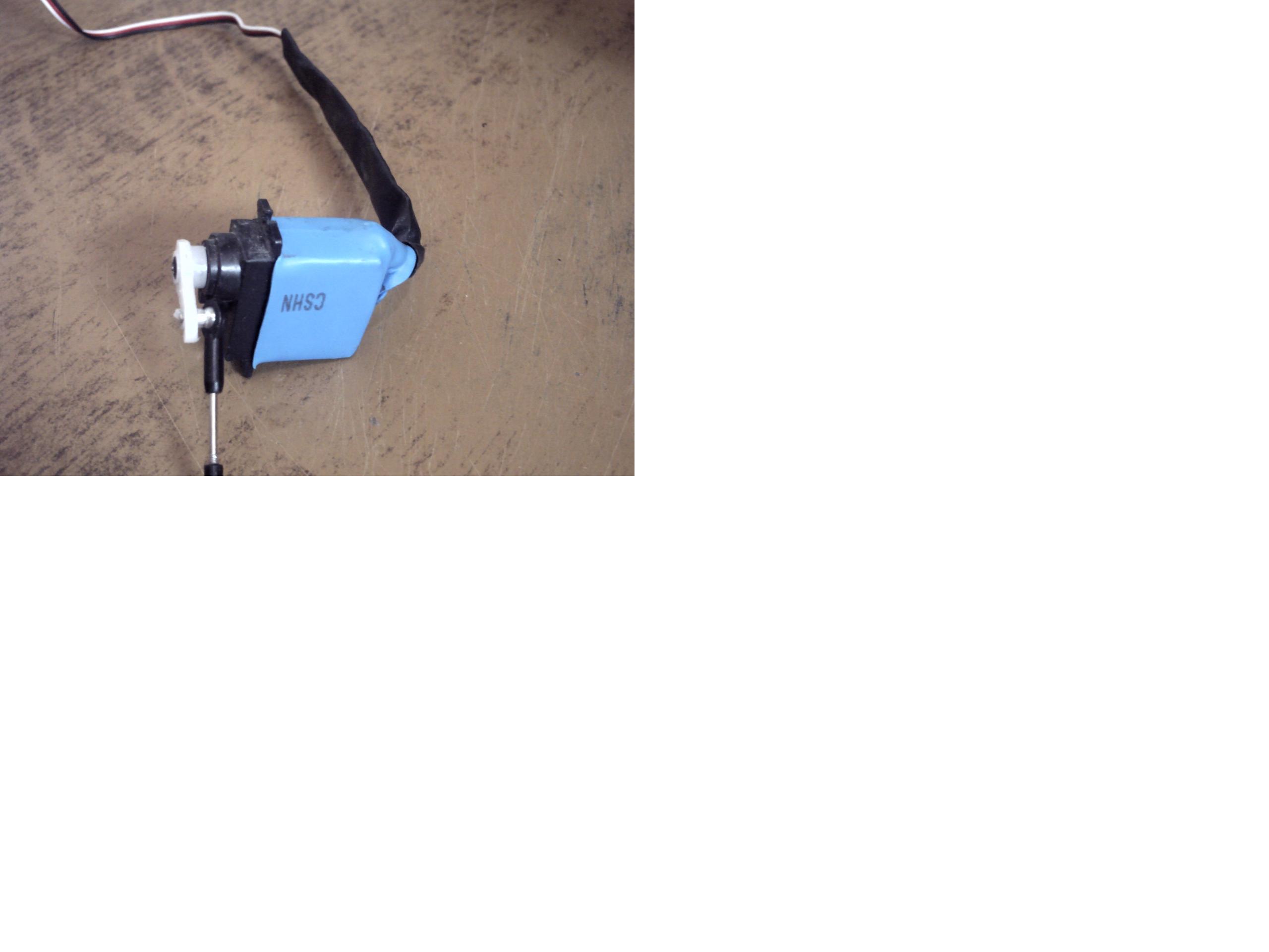

Te pasa exactamente lo que me pasaba ami...........as canviado el cristal¿!
a medio stic saltan los servos como si estubieran nerviosos, yo tenia 2 servos rotos, pero si dices que los as canviado..............
para saver si la electronica te produce interferencia con el heli enchufao y con el motor desactibado por si las moscas, cojete un destornillador y empieza a tocar por las partes metalicas, tubo de cola, anclajes, tornillos de servos, mira aver si saltan los servos cuando tocas con el destornillador, ya se que no es aconsejable eso.....pero es una buena forma de ver donde se produce mayor interferencia.
mira lo que tube que acer por culpa de eso que te pasa a ti, tube que aislar todo, y cuando digo todo es todo, incluso los cables ya que avian algunos peladitos, te pongo unas fotos para que te agas un idea.
al final incluso en los tornillos que sujetan los servos tube que poner entre el servo y el tornillo un trozo de termoretractil, es una guarrada todo pero muy efectibo, ya ni con el destornillador se mueve nada.....
aislamiento integral de servo  con termoretractil, para evitar interferencias deviadas al contacto del metal.JPG
