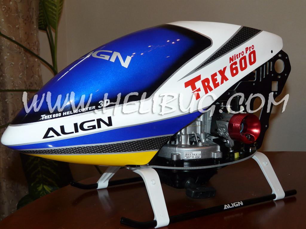

Por Helibug
#946910
Conversión Trex600 es una bestia!
su roca sólida y fabricado con el material de mayor calidad disponibles en el mercado ... es mejor que cualquier otro tamaño de 50 Gasser G20ei en el mercado ... tanto en la calidad del producto y el rendimiento.
con la FAN y el ventilador próxima actualización sudario no hay problemas de calor en los nota Radikal (tienen problemas de calor - pero no Helibug)
20T con piñón, su capacidad de continua 3D difícil no dejar de volar ...
hay Wally G20ei modificada del motor ya está disponible en el mercado de .... un rendimiento aún mejor.
Estoy seguro de que todos ustedes aman este Helibug 50 Tamaño!

Nuestro amigo de helibug no nos quiere dejar tranquilos,no hemos probado el 20cc y ya nos ofrecen el 23,esto
es no es apto para cardiacos.
Si no he dicho nada es porque el paquete está en la oficina de destino aún desde el dia 6,no sé que esperan para entregarlo,a ver si merece esperar y salvar la aduana.
Por Helibug
#948221
de hecho, tanto de estos kits de conversión para Trex600 son excelentes ... no sería justo si no la liberación de ambos.
la G20ei es un poco de peso poco de luz ... pero, por el poder mucho más, tenemos la versión RC de kit de conversión Trex600 al igual que nuestro kit de conversión Trex700

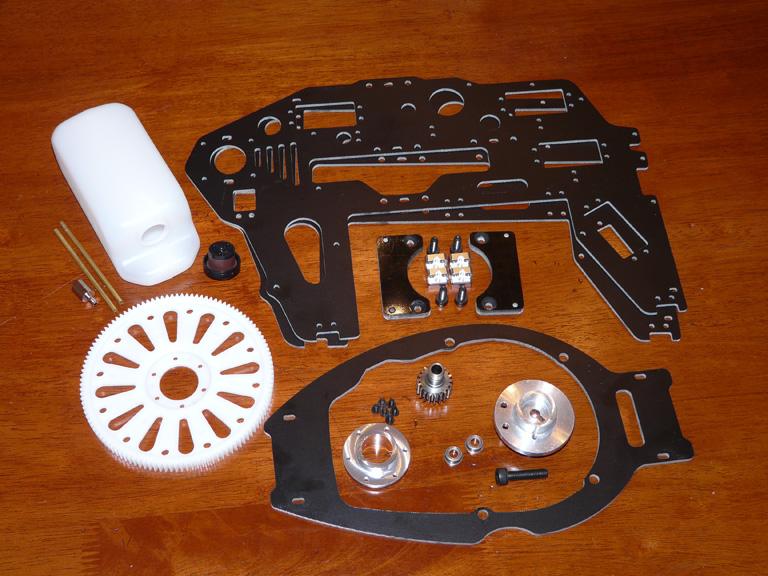

Bueno, pues ya no hay vuelta atrás, al final me uno al club gasser. De momento he pedido el kit a nuestro amigo de helibug; para el motor G230RC. Ahora entes de pedir el trex tengo que mirar que otro material se necesita para luego no quedarme colgado a falta de cualquier macarrón de gasolina, conector, cable u otra cosilla de estas. El montaje me lo tomaré con calma.
Por pilatus
#948838
saludos HaviR.
Yo he recogido mi kit hoy en aduana, 20€ me han quitao,si te parece podemos llevar este hilo en paralelo aún siendo dos versiones distintas solo de motor, por lo demás creo que serán prácticamente lo mismo.
Iré informando de los detalles más significativos

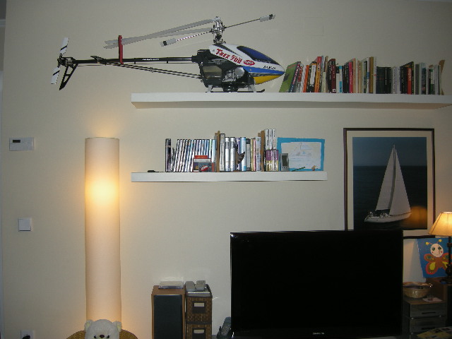

Pregunta para todos aquellos que tenéis un cacharro de gasofa, soportáis el olor en casa?
Yo lo digo porque una vez tuve una desbrozadora por casa y el olor era insoportable y el motor debe de ser similar...
Por luispez
#949057
Frank escribió:Pregunta para todos aquellos que tenéis un cacharro de gasofa, soportáis el olor en casa?
Pues mra Frank, yo me iba a meter en un 700 gasser pero me pille un avión con un 26 cc y huele una peste que no veas, es más tengo el avión castigado en la cochera y me viene de camino un motor y variador para electrificarlo y eso que vivo solo en un piso grande y tengo espacio de sobra para castigarlo en un cuarto solo para el.
Aunque comente esto espero con ilusión vuestras pruebas y os animo a hacerlo, pero yo creo que seguiré con las chispas, aunque nunca se sabe :shock:
Por Canduxa
#949064
Tapando el escape se podria anular el olor ?
lo mejor seria dejarlo en la terraza pero con el frio que hace se podria resfriar y luego en el campo de vuelo no rinde na :mrgreen:
Por Josep Vilalta
#949214
Hola a todos!, referente al olor del combustible, ¿os creeis que tengo el heli encima de la tele?, Bueno, encima de una estanteria en el comedor, Fernandoo es testigo. Lo conseguí porque mi mujer estaba harta de que me levantara continuamente del sofá a ver a mi "juguetito" :lol: :lol: :lol: . El "secreto" es (a parte de reapretar el carburador) y evitar cualquier fuga de gasolina, dejar el depósito lleno de manera que los cambios de temperatura dela casa no dilaten el aire de dentro del depósito y este no salga por el sobreseidor del mismo.
De todas formas esto no lo conseguí a la primera, pensad que la mas mínima fuga huele muchísimo.
Un saludo!
Jep
P.D. Para demostrarlo os cuelgo una foto.
Por Birriozo
#949270
Lo que tiene que hacer es sacar toda la gasolina de tanque cuando terminen de volar,y santo remedio,el mio descansa y duerme en la sala y no tengo problemas de olores,y aca en Miami recuerden de que por el calor tenemos la casa todo el dia cerrada y el aire acondicionado prendido dia y noche.
