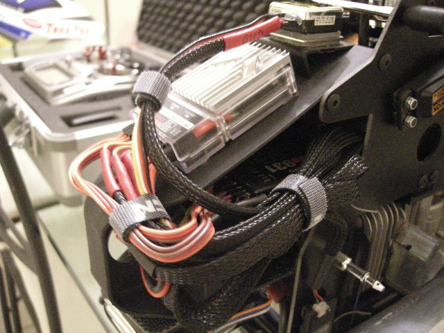

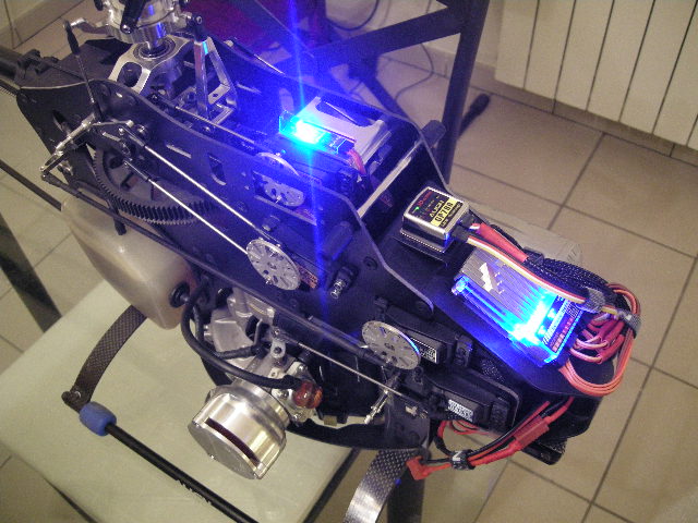

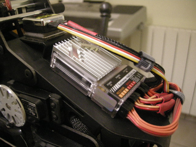

Hola a todos!. Bueno, pues ya tengo montado el GRIPHOON, el domingo veremos como se comporta.
Es muy fácil de configurar: eliges el voltaje de salida, en mi caso 6v, el de la alarma de bateria baja y realizas el bypass entre el regulador y las salidas de los servos elegidos. Os adjunto unas fotos.

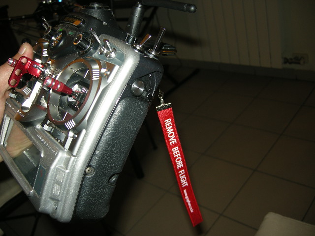

Por andresocbr
#1015764
Jep
Ahora si esta de lujo tu helicoptero, no conocia este regulador. Qual es el precio del mismo?
Felicitaciones por la adquisicion, esa cinta roja le dio un toque de lujo
