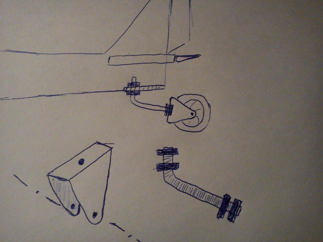

este sistema se lo pusimos a la wesland lysander y el quaquer de 4 metros creo que está así..bueno creo que está hasta sin rueda con el soporte haciendo de patín y gira como te decía por el aire y el timón..pero no es chapuza ehh es un opción más, hay aviones serios que van así..el tema de sujetarlo como dice arturo, un trozo de contrachapado finlandés en pforma de triangulo y pegado a los laterales inferiores del fuselaje y listo. esa madera pegada con epoxi y ya puedes atornillar lo que quieras..como si quieres poner ahí el tren delantero jejejejeje...el soporte ese que habéis enseñado podría valer,nosotros lo que hemos hecho es más rustico, es una varilla roscada con una tuerca de freno en un extremo, a continuación la tabla de finlandés, a continuación otra tuerca de freno (las dos con arandelas) esta segunda tuerca es la que se vería por la panza del avion..la varilla con su curbita de unos60º máso menos..eso al gusto o a la necesidad de elevar el culo del avión..y prara sujetar la rueda una especie de guardabarros que va sujeto a la varilla roscada en un aujero y otros dos aujeros para soportar el eje de la propia rueda..eso ya es más difícil de imaginarlo así que en el siguiente rato hago el dibujo..parecía que me había librado pero no jejejeje ahora tengo que ir a más recados..la leche, estoy más liado que un ministro, pero sin sobres jejejejeje
Por coyotefer
#1199769
más o menos es algo así...si no lo acabas de ver tomate un par de vasos de vinos que yo despues de cenar lo he visto más claro jeejejejeje..la pieza la hemos hecho doblando una chapita, primero se dibuja plana y luego se dobla..no hay más misterio..

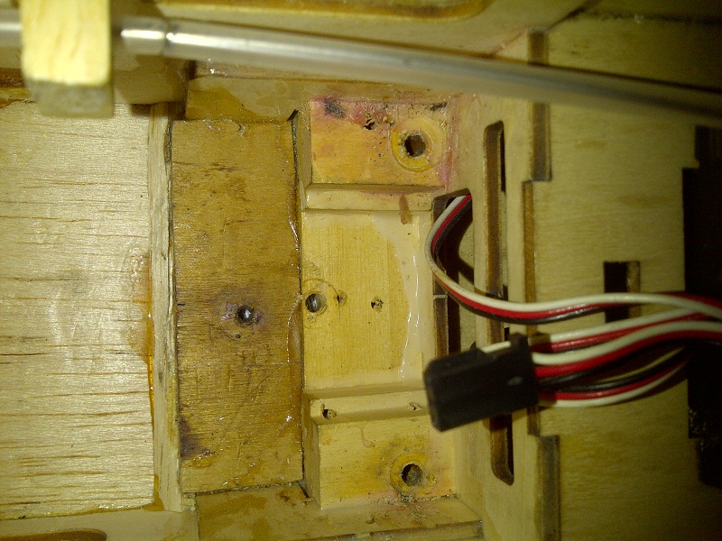

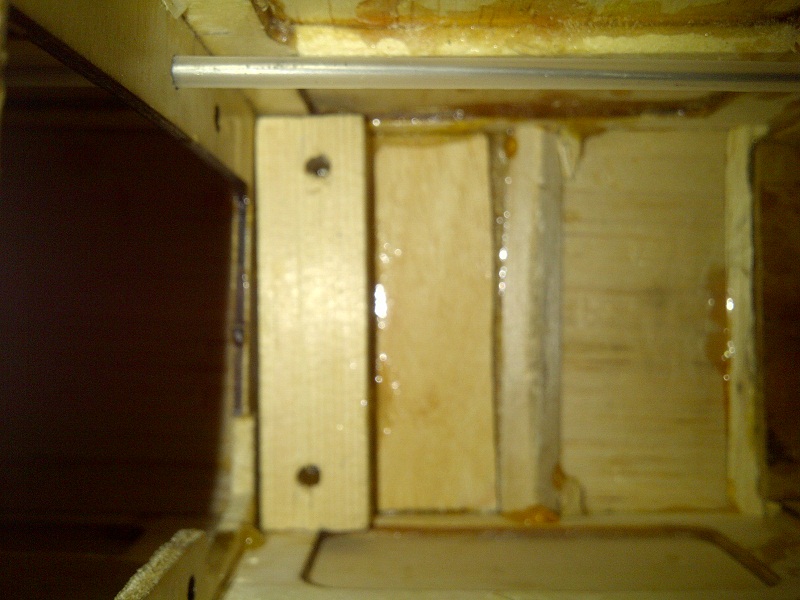

no he podido esperar y ya le he metido mano. he desalojado un poco el interior quitando receptor, baterías y depósito. también he quitado ya el tren delantero, con su correspondiente mando. y el tren doble también está fuera, recibiendo unas ligeras reparaciones (unos de los ejes estaba doblado). voy a poner un refuerzo interior con un listoncito de 2cm x 2cm macizo, para poder atornillar el tren doble y también una pequeña placa de contrachapado finito para un tercer tornillo que tiene este tren. sobre el patín de cola, la cola no está hueca, seguramente sea balsa, pero como la fuerza la ejercerá más en el extremo, no importa porque están los verticales.
he caído en la cuenta de que no puedo adelantar excesivamente el tren doble por varias razones. creo que puede estorbar el listoncito de refuerzo con el depósito, pero se puede hacer un rebaje para ajustar el depósito. y la otra razón es que cuando vaya a despegar puede dar la cola en el suelo antes de despegar, si el despegue no es suave, o incluso siéndolo. antes de pegar el refuerzo, probaré el tren por fuera a ver si varía mucho la inclinación. y muy a las malas, se separa el tren del fuselaje con algunas arandelas.

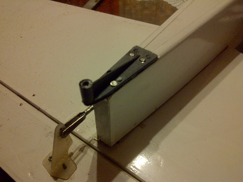

unas fotos del proceso:
aquí ya está el patín en su sitio. fijado con epoxy y unas puntillitas que parecían agujas. a falta de la ruedecita.
esto es donde estaba fijado el tren anteriormente.
y esta es su nueva ubicación, unos 14 cms adelantado. queda a la altura del borde de ataque de las alas. según manual, el CG está a 8,5 cm de éste, así que el tren queda por delante.

la solución del tren delantero está muy bien y va a ser eficaz..ahora viendo esa foto del patín trasero parece haber una solución mu sencilla tambien, sería hacer un aujero a la profundad y pasar un eje que vaya longitudinalmente al eje de giro del timón y pase hacia abajo por dicho aujero, acontinuación pase por el circulo de ese sopore negro del patín y aloje la rueda torciendolo a 90º... veo un par de soluciones..
Por solitron
#1200242
que va coyotefer, no coinciden. más o menos a ojo, el timón de cola empieza (donde van las bisagras) donde la pieza negra es más ancha, así que el eje de giro de la ruedecilla no coincidiría con el eje de giro del timón. ahora mismo el eje vertical de la ruedecilla, casi entra por la ranura de la profundidad, a esa altura termina el timón de dirección.
abre la imagen en grande y fíjate bien. si hubiese sido como te pensabas, sería perfecto. lo único que espero es que el manejo en tierra sea medianamente controlable, con tal de que vaya más recto que antes, me conformo, jejeje.
Por coyotefer
#1200345
ahhhh vale vale entendido...joo pues si que es curioso..bueno son cosas en las que no te fijas hasta que surge esto..bueno...el timón no es muy grande, más bien tiene poca superficie, esperemos que se comporte...aver si hay suerte..
