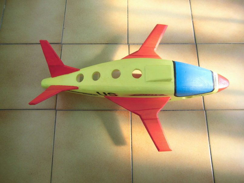

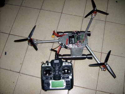

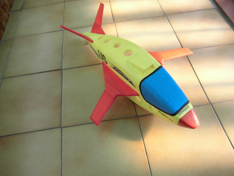

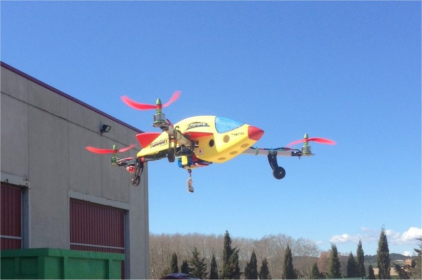

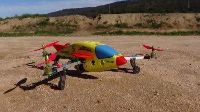

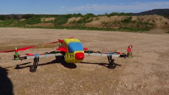

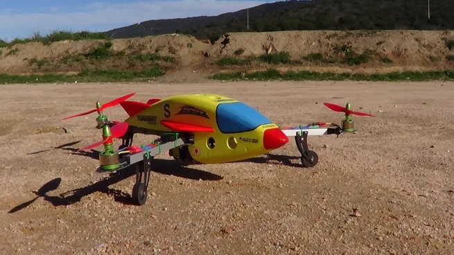

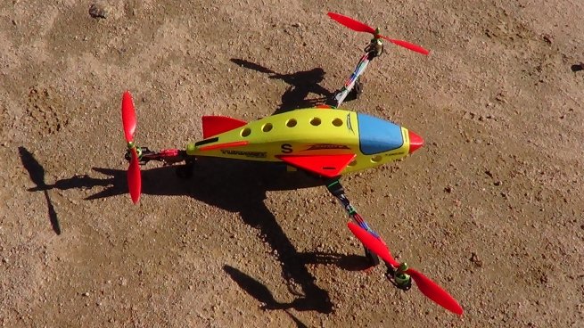

Despues de mucho tiempo de no publicar nada por aqui por fin me decido a poner el ultimo aparato construido
Ha sido porque el amigo Fernando Monserrat el del Avatar 3 me lio y al final cai.
Bueno pues se trata de un tricopter como hay montones por ahi con lo siguiente
Placa control una KK
Motores de 1000 Kv
Reguladores de 30 Amp que van sobrados
Helices 10 x 4,5 (tengo que probar con unas 9 a ver como va)
Baterias de 11,1 y 2200 las de los helis
Las patas de aterrizaje de HK
La emisora es una turnigy 9 2,4
y el fuselaje de Termotron para verlo vien al volar
De momento en el 1º vuelo perfecto pocas variaciones y ligueros trimajes
tiempo estimado de vuelo 8 a 10 minutos
valoracion un 9,99
Aqui un video de su primer vuelo
http://www.youtube.com/watch?v=-2FXoLl6 ... e=youtu.be
