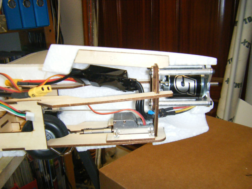

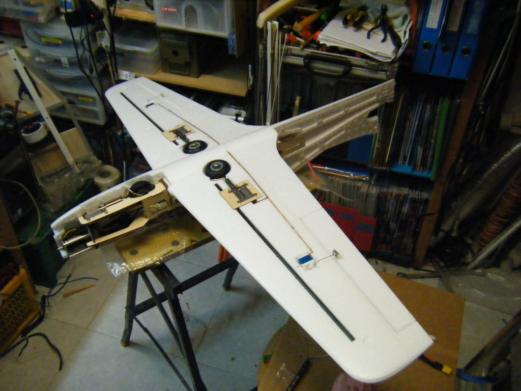

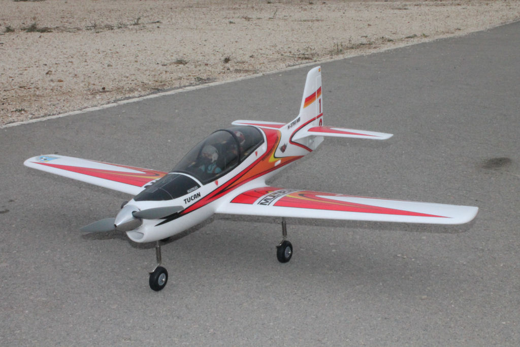

El domingo por fin pude volar mi Tucan comprado a primeros de Mayo, después de muchos meses esperando el tren retráctil.
El material que he utilizado es el siguiente :
Motor NTM Prop Drive 35-48 Series 900KV / 815W (EU warehouse) http://www.hobbyking.com/hobbyking/stor ... duct=35377
Servos HKSCM16-5 Single Chip Digital Servo (5V) 13g / 2.0kg / 0.15s (EU warehouse)
http://www.hobbyking.com/hobbyking/stor ... duct=36649
Servo Rueda delantera D-MG16 Digital Metal Gear 2.9kg/.08sec/18.8g (EU warehouse)
http://www.hobbyking.com/hobbyking/stor ... duct=39341
Cono Aluminum Prop Spinner 58mm / 2.25inch diameter / 2 Blade
http://www.hobbyking.com/hobbyking/stor ... duct=10115
Helice APC Style Propeller 12x6
http://www.hobbyking.com/hobbyking/stor ... duct=22432
Regulador TURNIGY TRUST 70A SBEC Brushless Speed Controller
http://www.hobbyking.com/hobbyking/stor ... duct=12189
Tren retráctil : http://www.epf.com.tw/enshop/goods.php?id=81 , son 117 $, pero bueno, resumiendo son 147 € portes incluidos, a los que hay que añadir 36 de aduanas, porque como solo envían por EMS las posibilidades de que no te lo paren son casi 0.
He usado una batería 4S 3300mAh.
Me ha pesado 2 Kg exactos, con tren pilotos y batería, y a tope tiene 2,3 Kg de empuje. Me falta medir el consumo, para eso uso la telemetría Quanum, pero en estos dos primeros vuelos preferí no montarlo.
El avión vuela fenomenal, no ha habido que trimar nada, y lo mismo le da ir a medio gas que a tope, ni sube ni baja, no hace extraños …. ,por supuesto las subidas a la vertical hasta que uno quiere terminarlas, y la planta del avión con el avión en vuelo y el tren recogido …. .

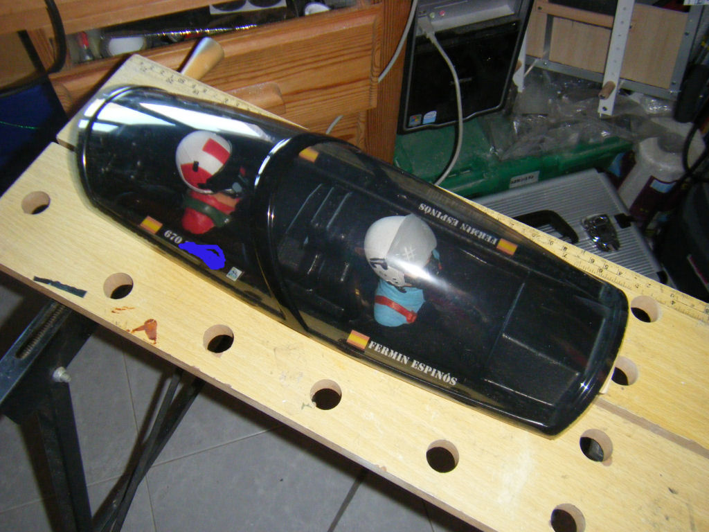

En el segundo vuelo al estar haciendo una pasada a tope los pilotos se han eyectado, es decir, ha salido la cabina volando, por suerte ha bajado girando y despacio y no ha sufrido ningún desperfecto, no se si es que no he encajado hasta el iman, me imagino que habrá sido eso, ya he visto que también le paso a alguien.
Por cierto, la batería he tenido que ponerla bastante retrasada, se queda a dos centímetros antes de llegar al tornillo del ala, pero como hay sitio de sobra… .
En fin, contentísimo con el avión

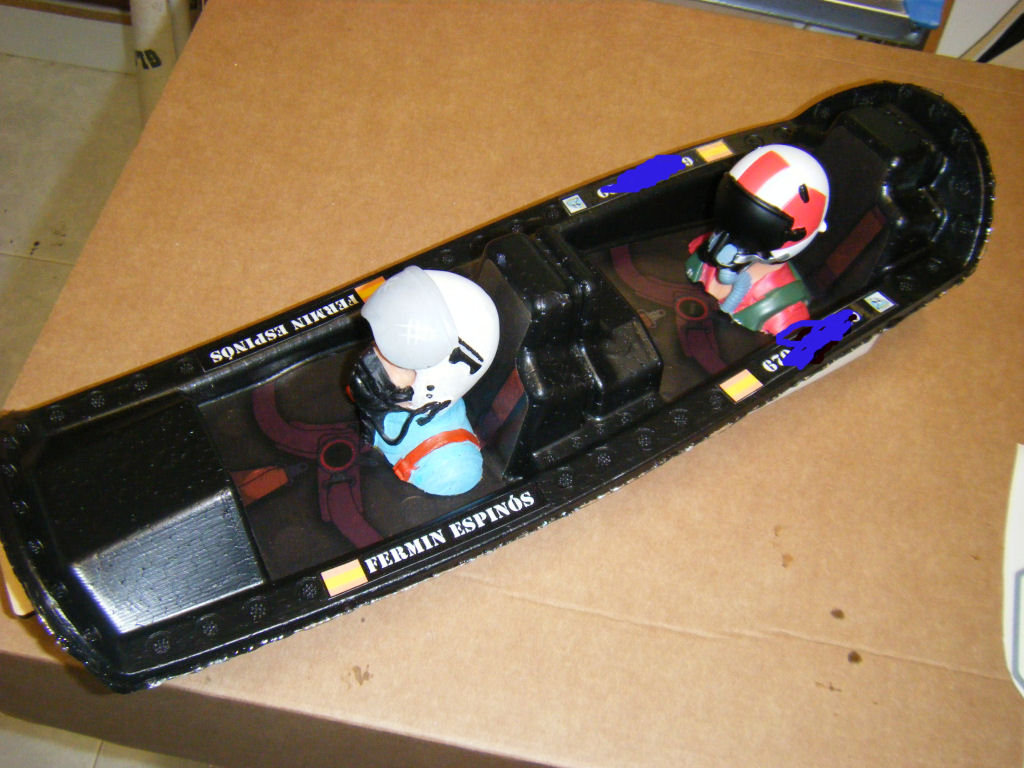

En el tercer vuelo se volvieron a eyectar los pilotos, otra vez sin daños, esta vez me había asegurado de que el imán hubiera "encajado" y entonces modifique el sistema de fijación de la cabina, con un tornillo de nylon de 3 mm X 16 y dos trozos de pletina de plástico, haciéndole la rosca a una de ellas.

Por cierto lo de saltar los pilotos, creo que es un mal endémico de este modelo, solución, tornillo de plástico por el lateral hasta la cabina donde tiene un rosca, un poco mas engorroso, pero vale.
Yo creo que es por la presión del aire que le entra y que no puede salir todo por las dos fugas traseras.
