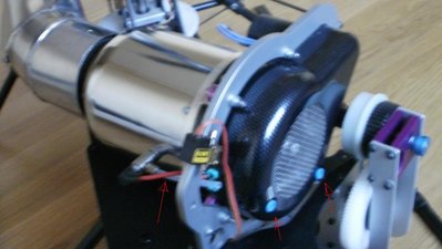

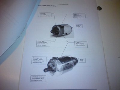

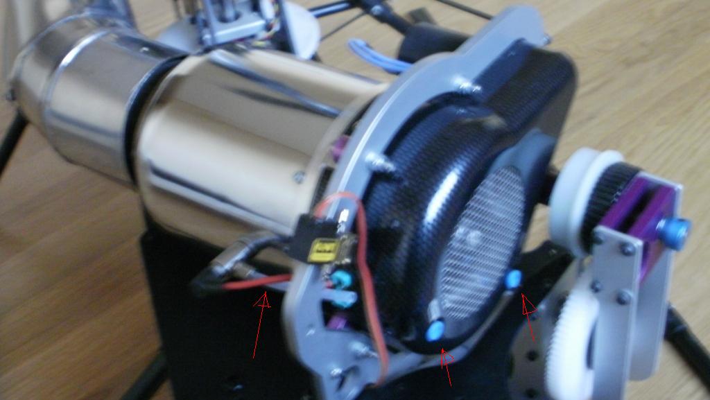

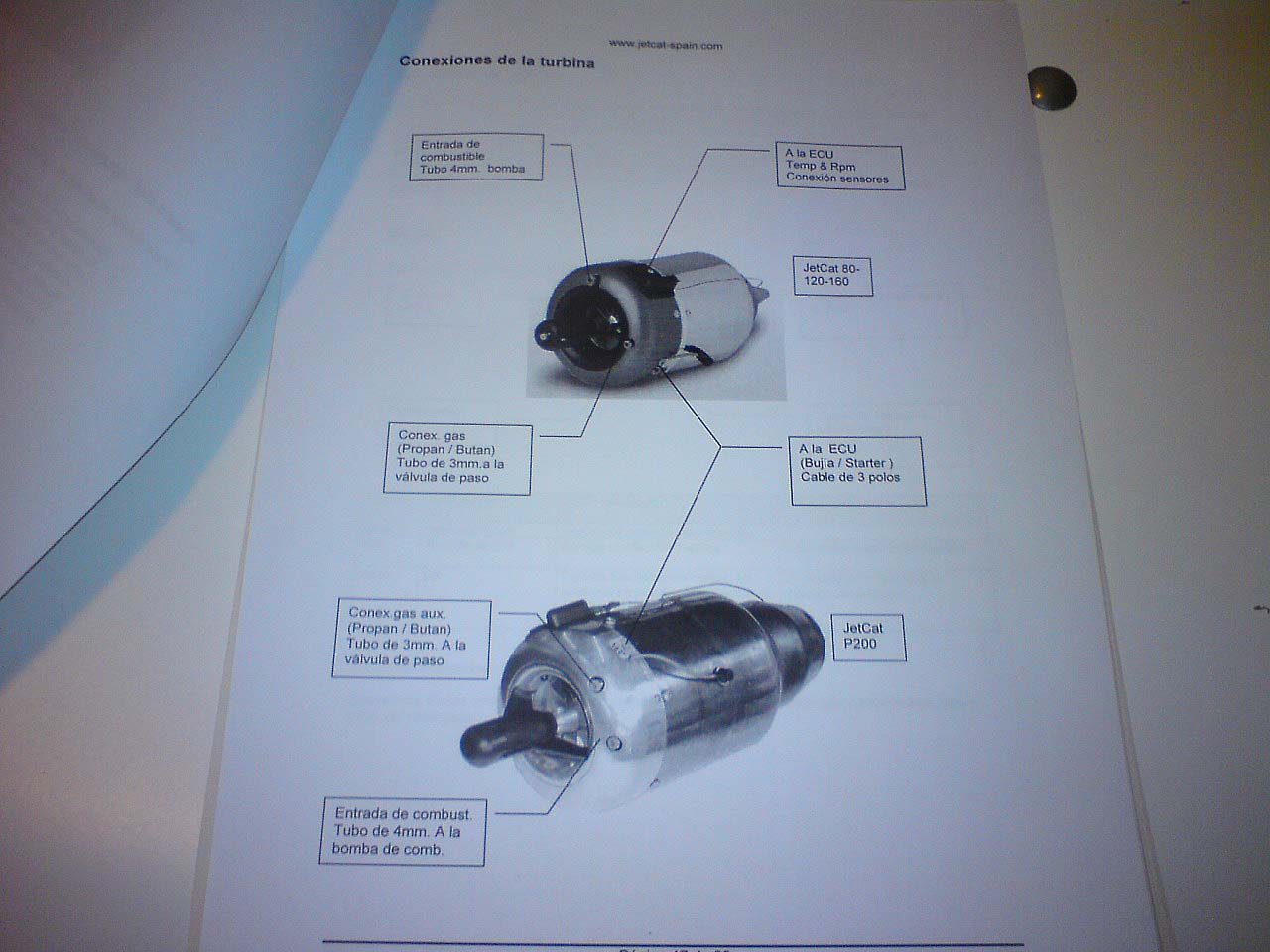

Por paccsa
#1104415
Gracias por la informacion.
Mi gran problema es ese, no tengo a nadie cerca para que me ayude. Para el primer arranque estoy intentando contactar con alguien pero a cierta distancia, unos 200 km, pero antes de quedar queria tener mas o menos la instalacion finalizada.
Os anexo una foto hecha con el movil. Siento lo de la calidad pero creo que se aprecian las conexiones. La turbina es una jet cat PHT4 (creo que es así) de helicoptero que creo que corresconde a una P80 de avion.
Si me podeis confirmar algo os lo agradeceria. Gracias.
