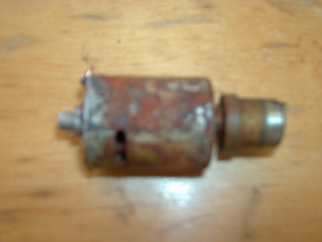

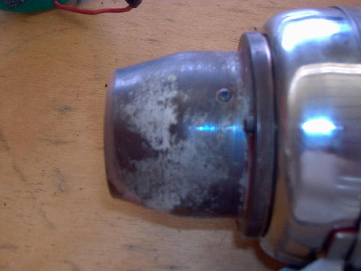

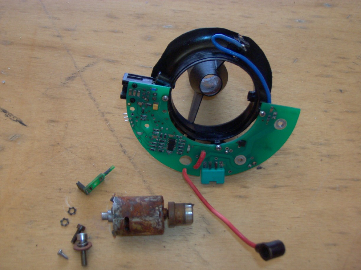

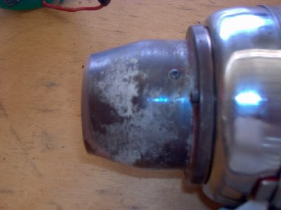

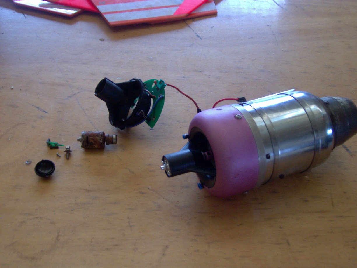

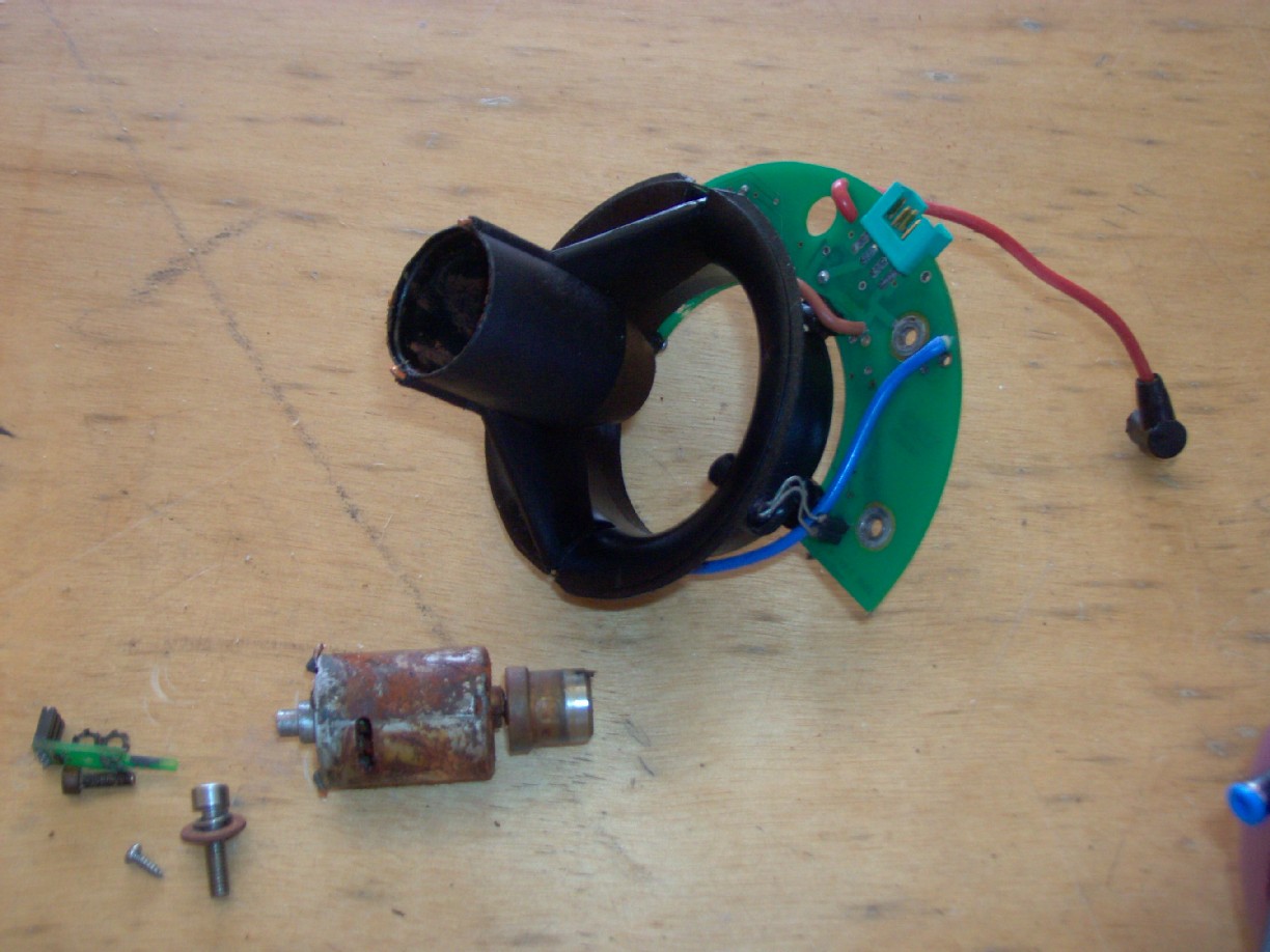

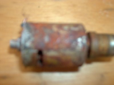

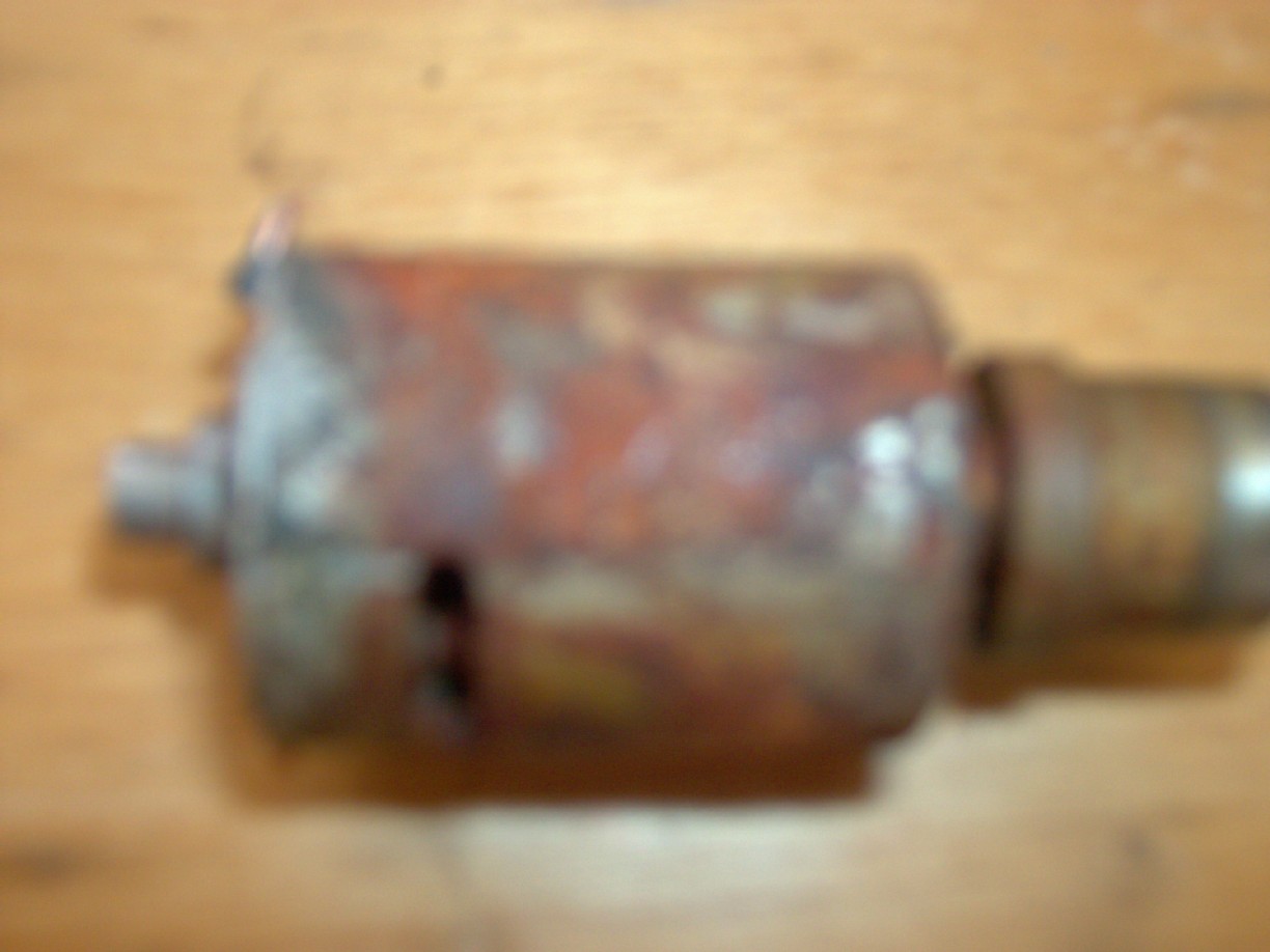

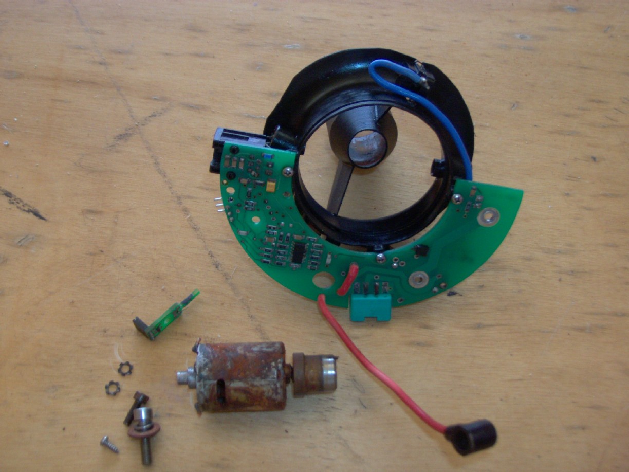

Esta marca de turbina son la osti, increible pero totalmente verdad, despues de estar sumergida en el mar mas de DOS SEMANAS fue recuoerada y estaba totalmente trincada despues de un endulsado de agua caliente con vinagre para desalinizar y sumergida en aceite de lavado de turbina solo se le cambio la electronica, el bendi y el termopar y posteriormente se arranco y alcanzo 125.000 vueltas al 100% de mando. eso si los rodamientos suenan un poco.

pepecd57 escribió:Esta marca de turbina son la osti, increible pero totalmente verdad, despues de estar sumergida en el mar mas de DOS SEMANAS fue recuoerada y estaba totalmente trincada despues de un endulsado de agua caliente con vinagre para desalinizar y sumergida en aceite de lavado de turbina solo se le cambio la electronica, el bendi y el termopar y posteriormente se arranco y alcanzo 125.000 vueltas al 100% de mando. eso si los rodamientos suenan un poco.
Cuenta un poco mas si puede ser,que te paso para meterla en el mar,de pasar del calor al frio de golpe no a sufrido la roeda de turbina,el iconel no se destempla.
Saludos y Muchas Gracias.
