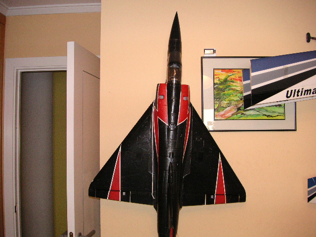

Hola estoy volando esta edf desde hace algun tiempo. Tiene una velocidad de vuelo baja y quisiera si puede ser, cambiar la EDF y motor por otro que de mas Watios de potencia utilizando las baterias que tengo, Lipos 3S de 1800-2200 mAh de 25C de descarga. Pido consejo para sacar mas Watios .EL motor que lleva no tiene referencia de ninguna clase, el ESC es de 35Amp. la turbina de 65mm. con 5 alaves
Peso del mirage 480 gramos + 180 gra. bateria
Datos de consumo -potencia bateria 3S 1800mAh recien cargada y atope de gas.
-20 Amperios .- 194 Watios .- voltaje 9,8v.
