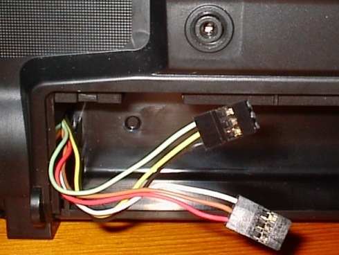

Un poco de lima y sacamos el cable por el compartimento de las pilas, el conector ya esta enchufado al programador y este por USB al portatil.
