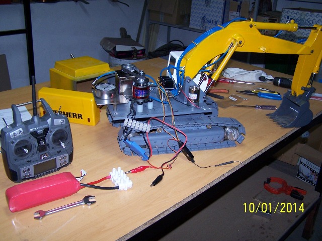

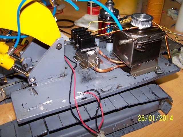

Si tengo las mezclas configuradas, pero lo de los dos receptores, no sé si se podrá hacer..... lo que ves en la foto es un motor que hace girar la bomba para dar presion a los hidraulicos, lo que quería es que al accionar los hidraulicos se acelerara el motor dando mas caudal y presion a medida que accionas el mando. je,je, no créo que arrastre un coche la mía....

Hola a todos, alguien sabe como mezclar el mando de gas de manera que acelere al mover el stick de direccion por ejemplo, pero que acelere en ambos sentidos, porque ya tengo la mezcla hecha, pero a un lado me acelera y al otro me desacelera, no sé si me esplico bien. Estoy hasta las cejas de probar y nada, por cierto he fundido 3 receptores orange probando configuraciones, que sepais que os puede pasar...Saludos y gracias de antemano

a esa mezcla que tienes hecha deberas asignarle una curva de motor +100 0 +100 y se la pones a un interruptor, ahi acelerara para las dos partes

Muchas gracias cortijo :D tengo asignada la mezcla a un potenciometro que esta calibrado de o a 10, o sea que no esta calibrado +5 y -5 no sé si eso tendra importancia, ¿puede ir así ? este potenciometro es el mando de gas, porque el stick de gas lo gasto para otra funcion. ¿ es en este canal del potenciometro donde debo poner la curva? :shock: :shock:

Hola Francisco: Si a ese potenciometro le pones +100 0 +100 ya te hara lo que tu dices. Es muy complejo lo que estas haciendo para orientarte de "oido"
que se acelere el motor cuando das a una palanca, normalmente es en carretillas, "toritos"
en maquinas como tu replica, el motor esta siempre acelerado.
como te digo, esto es tocar de oido. En principio hay que saber de cuantos mandos estamos hablando, "canales", teoricamente son, 2 para el cazo, 2 avance y retroceso que a su vez haran de direccion (tendras hacerlo con el stick del gas y el elevon, por eso lo de tener una tecla dedicada para al desconectarla tener en la derecha el cazo y en la izquierda los giros) 1 giro torreta y tendras que ver donde pones el primer el primer bastago da la lanza

Gracias de nuevo cortijo,veo que tienes bastante claro la programacion y la configuracion de la máquina, en un principio intente configurar la máquina como tu dices con un interruptor para el pam tilt y en este caso movía las orugas, lo copie de los de aeromodelismo virtual, pero aunque funcionaba bien adelante y atras, al girar no logré programarlo bien, no conseguí que funcionara como los alerones, ¿ me entiendes? y despues de cargarme los receptores cambie de configuracion. Con los dos potenciometros restantes tengo uno en cada oruga y así la muevo, no me es muy importante. La máquina va perfectamente, como tu dices la llevo a unas revoluciones fijas y tiene fuerza para arrancar tierra, pero a veces se necesita una presion extra en la bomba, alguna raicilla o algo mas duro que la frena, entonces necesito mas presion, pero si le doy al potenciometro las valvulas van mas duras con tanta presion y el servo no puede con ellas, entonces lo que quiero es que con las valvulas ya abiertas en el ultimo recorrido del stick ahí que´se active la mezcla e inyecte mas presion a las botellas, de esta forma la máquina trabajara relajada con pocas revoluciones, cuando active los mandos a tope aumentara la presion e irá perfecta. ¿Entonces como tu dices lo tengo solucionado? Quiero que se acelere en los 3 canales de las valvulas , el cazo, el balancin, y las gemelas que alzan el brazo.
