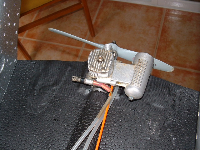

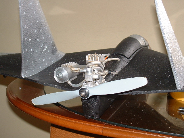

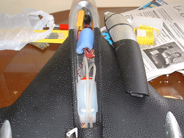

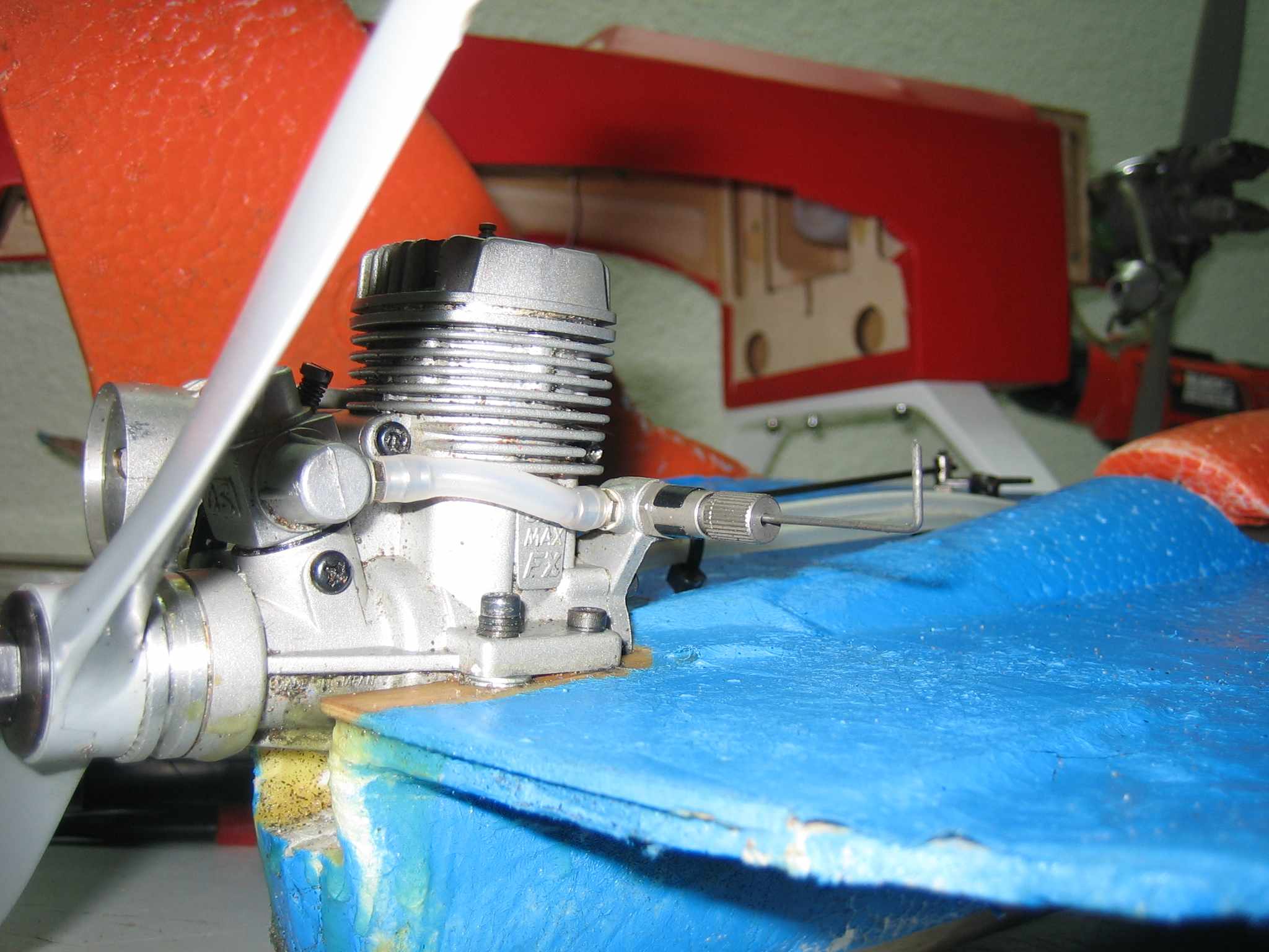

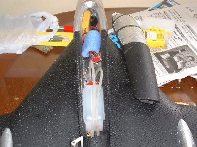

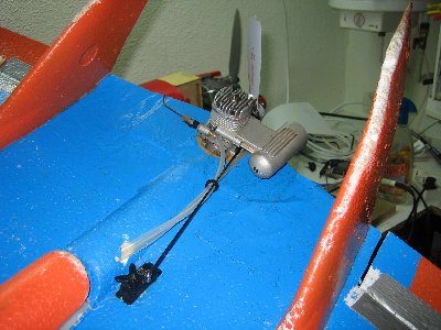

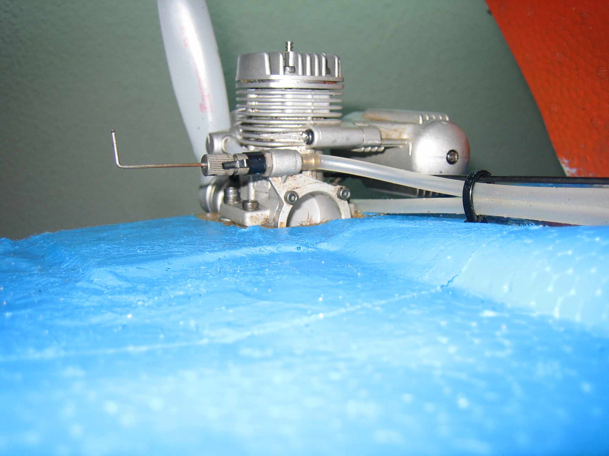

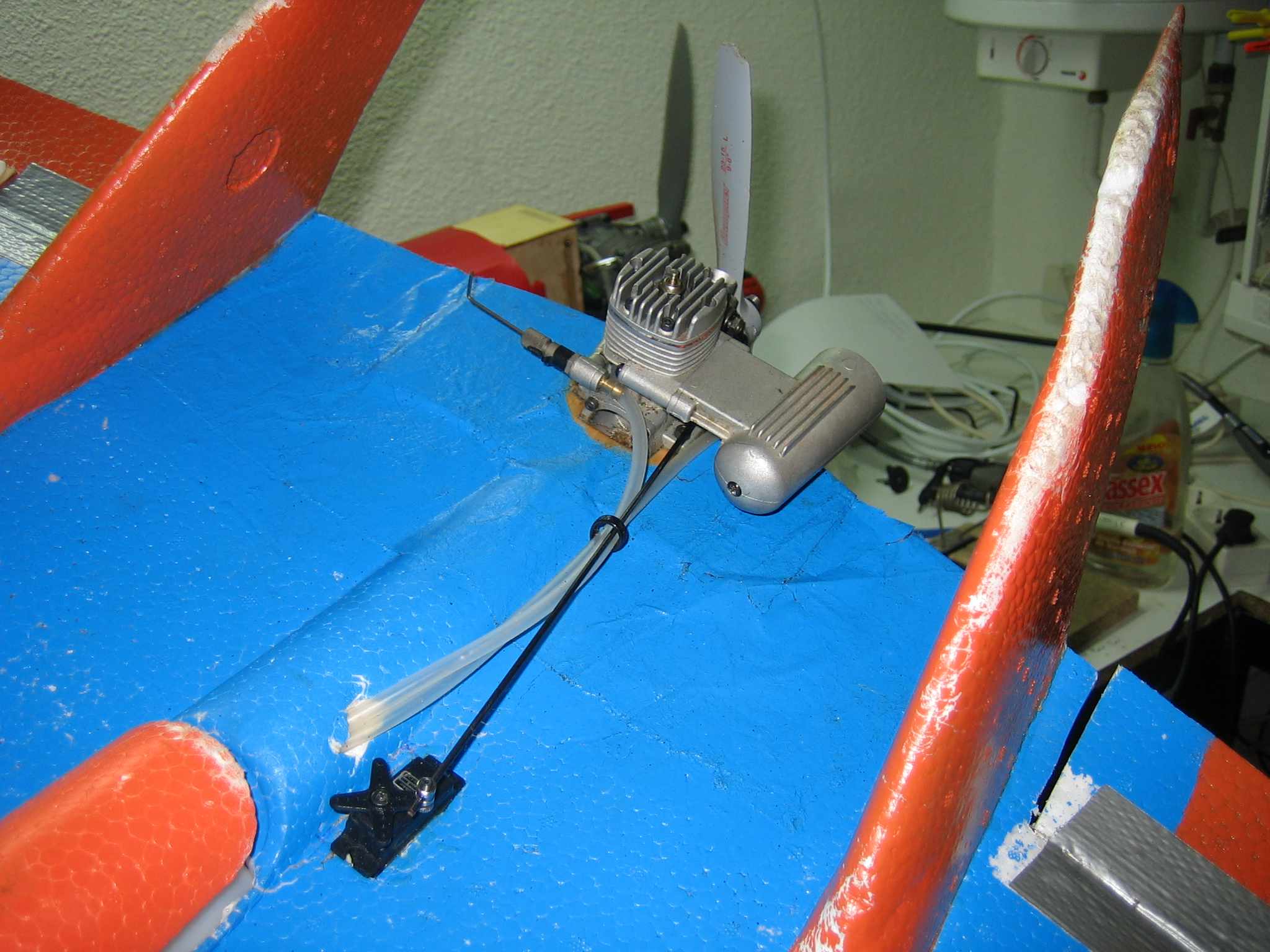

Lo mejor es demontar el escape, le kitas la parte final de salida y con la pieza k trae dentro presurizador o como se llame os buscais un tornillo largo(o roscais el k trae hasta k de el largo) arandelita y tuerca y lo cerrais. una brokita del 6 o del 4 mejor y le haceis un abujero nuevo, por el problema de potencia, yo la verdad no se lo he notado es mas con un 20% de nitro para vuelos standar va sobradisimo y si algun dia vas tocado de la meolla y le echas el 30% lo flipareis en colores.
lo de usar tubos pasando el fuselaje y demas keda mu bonito pero creo k asi tiene k perder mas potencia y encima se le añade peso, y estos aviones en el lanzamiento agradecen esos pocos gramos de menos, ademas asi no mancha
