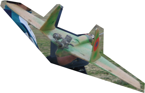

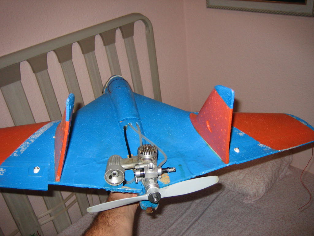

Hombre yo te doi otra opcion y para mi gusto mas divertida, colocarle un glow tipo 25 en el centro con pala invertida y un tanke de 200cc en el centro de gravedad, echale imaginacion, pero yo aki te dego una foto de la mia con un os 25fx.
de un compañero 25fx
la mia pero con mds 28
