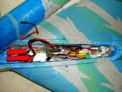

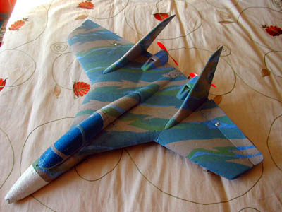

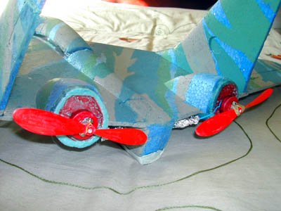

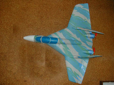

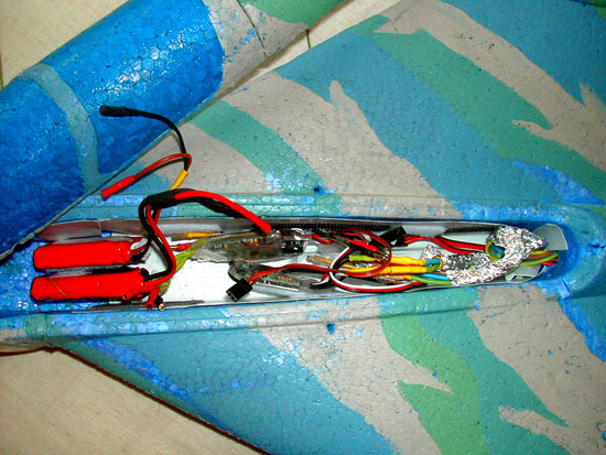

pues eso aqui os pongo mi twin jet retificado con dos brushless de cdrom de Gobrushless de 9 dolares cada uno.
los bobine con 11 vueltas cada uno y quizas 10 o incluso 9 no le sobrarian, la helice es una hunter, la electronica consiste en un receptor jamara 6 canales dos variadores himodel de 10 amp y dos lipos de 900ma. los variadores estan uno de master en el canal tres y otro en el canal 5 de esclabo en la mezcla de la emisora, este lo conecto al canal 5 del receptor sin el cable rojo (gracias colega) para no sobrealimentar el receptor y os aseguro que va de vicio, con dos servos de 9 gramos pesa menos 550 gr en orden de vuelo y va como un tiro pero si quitas gas puedes pasarlo bastante lento
