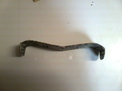

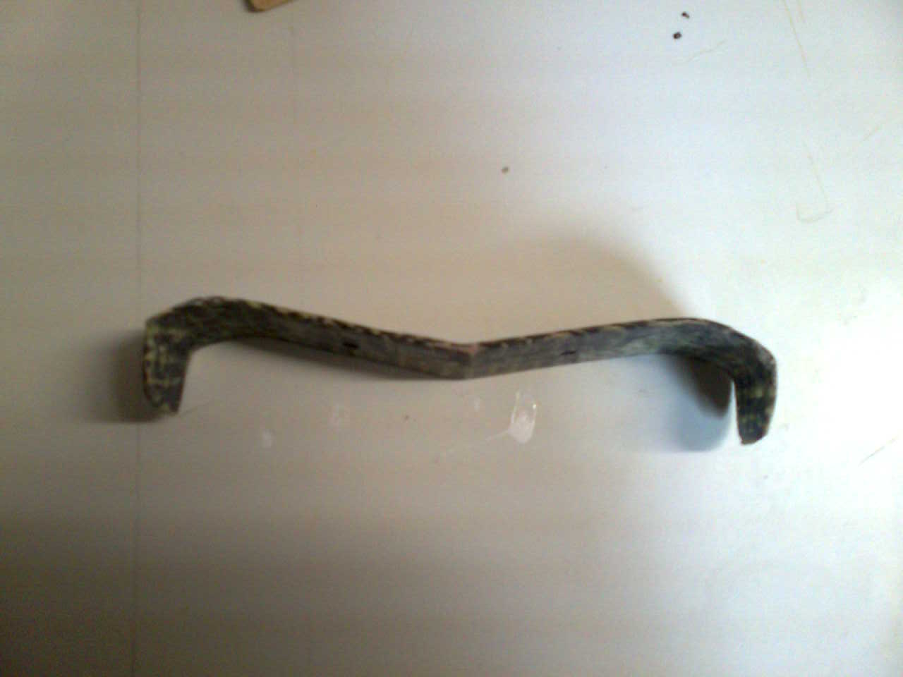

Oxigeno escribió:Pues como lo prometido es deuda... Aquí os pongo algunas fotos del tren de aterrizaje hecho en menos de una hora y que funciona de lujo. La gran ventaja es que puede quitarse y ponerse para que no se dañe el fuselaje y quepa en la caja original para su transporte.
Espero vuestros comentarios...! ¿Qué os parece?

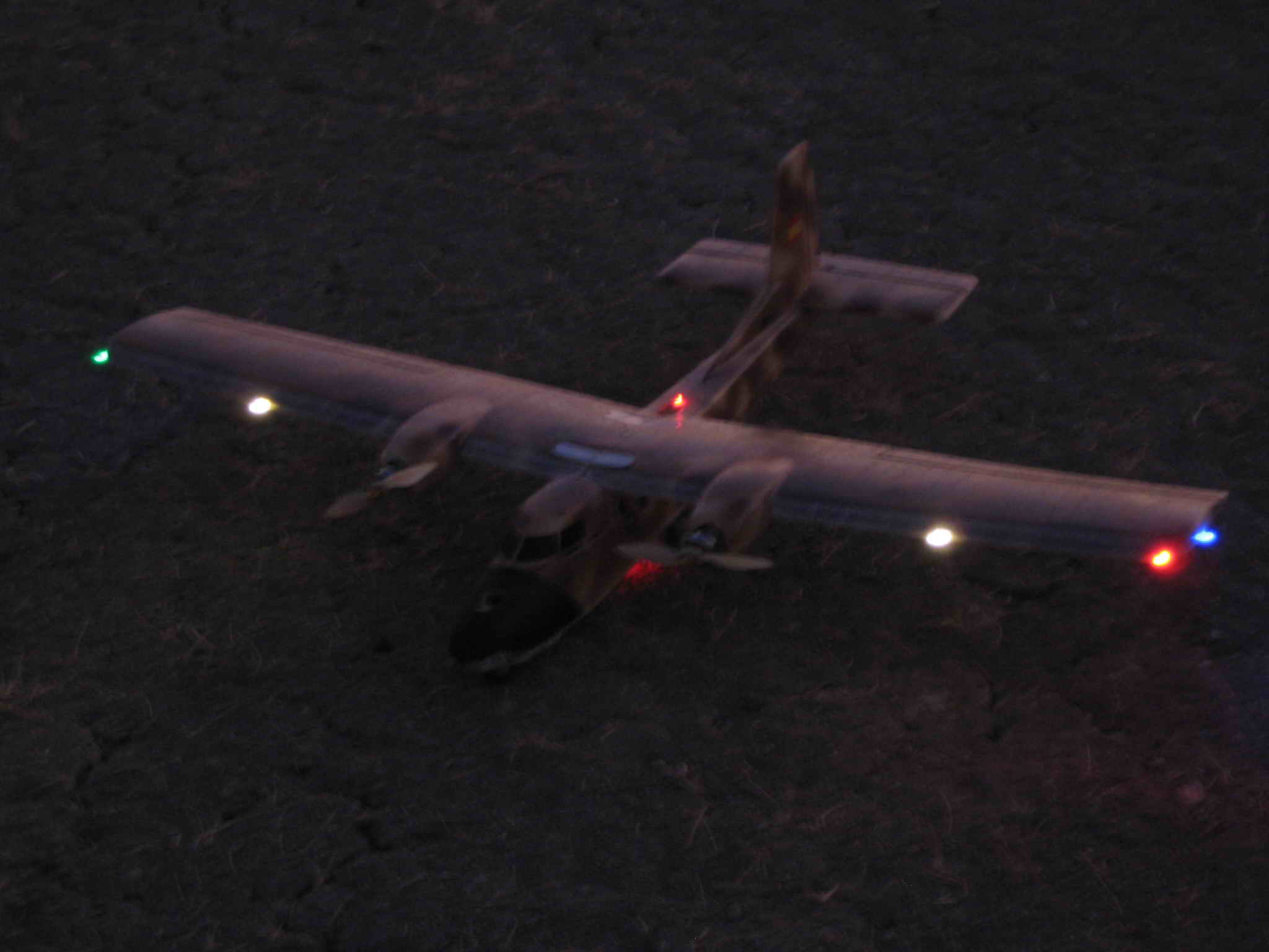

Hola buenas, no se si será la primera vez que escribo en este post, bueno al grano, hace como una semana me compré un Tiwnstar II, el cual ya tengo a medio hacer, lo he pintado todo gris y le quiero poner unos adhesivos simulando algún avion como este Imagen
, este es el mio
estoy preparando el equipo para FPV con un transmisor de 700mw en 2,4 y un ccd de 1/3 sharp con pan & tilt mas un osd con altimetro, en tierra unas gafas IVW920D 3D y HeadTracking pero aún no he podido ponerme a conectar nada simplemente he armado el pan y tilt, tengo pensado instalarle un tren de aterrizaje como el que tiene montado un compañero de este foro en este post pegado con velcro y me gustaría hacerlo doble ya que tengo cuatro ruedas para el trasero y dos para el delantero de unos 30mm o 32mm y hacer este último direccional aun tengo que comprar el tren delantero pero la verdad no lo he buscado mucho pero no se cual comprar, bueno voy terminando ya el temita, bueno a ver si se mueve un poco es post que esta algo caido.

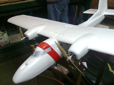

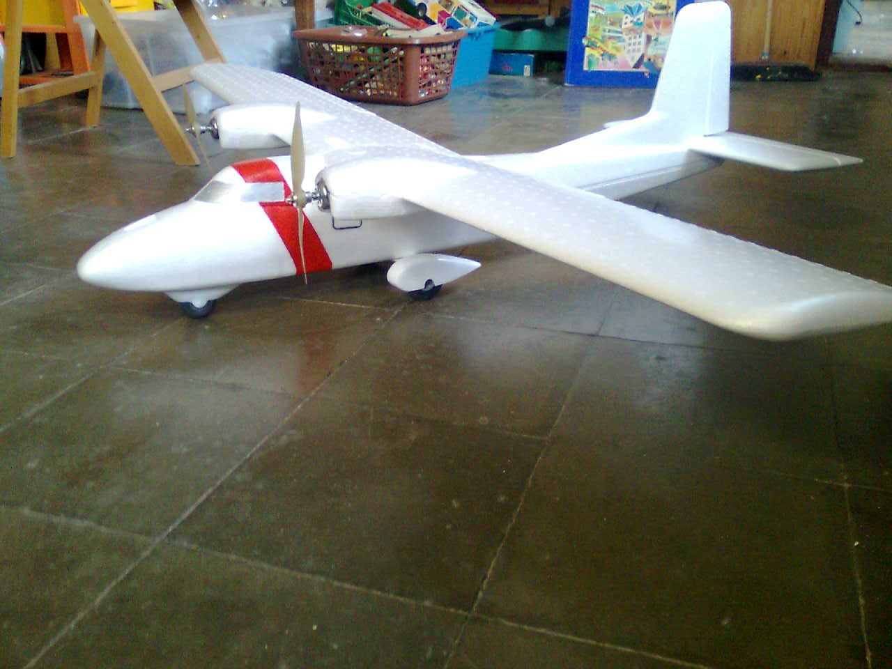

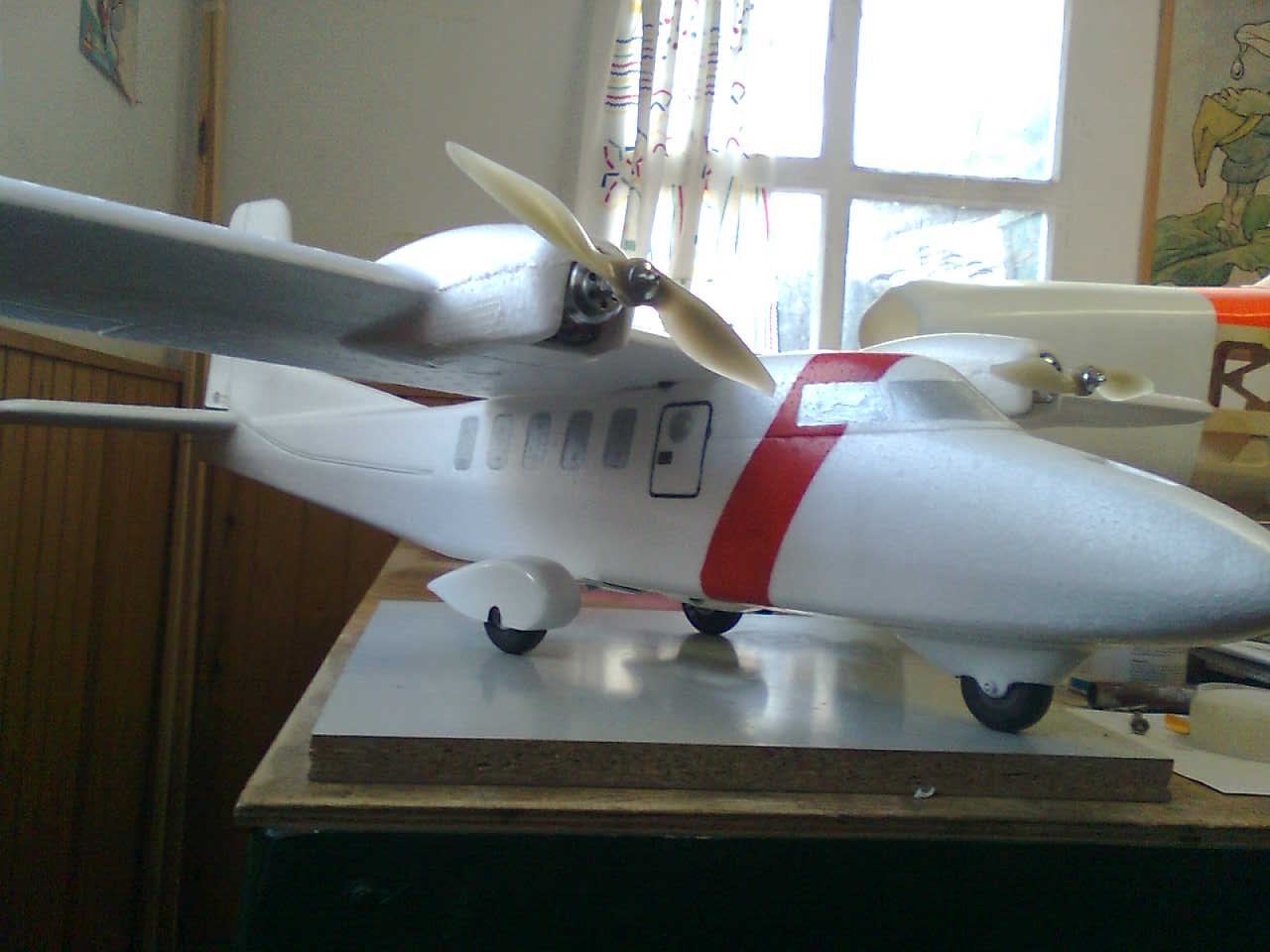

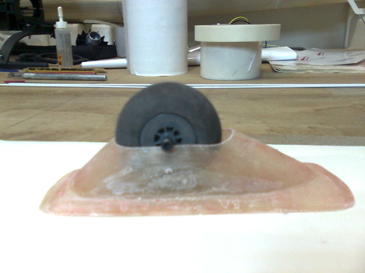

Saludos a todos!
Ya hace dias que me llegó el TwinStar y ya lo tengo casi casi terminado. Por ese motivo queria unirme a vosotros aportando unas cuantas imagenes.
He utilizado la misma configuracion de motores que El Cordobes y mi primera impresión es muy buena.

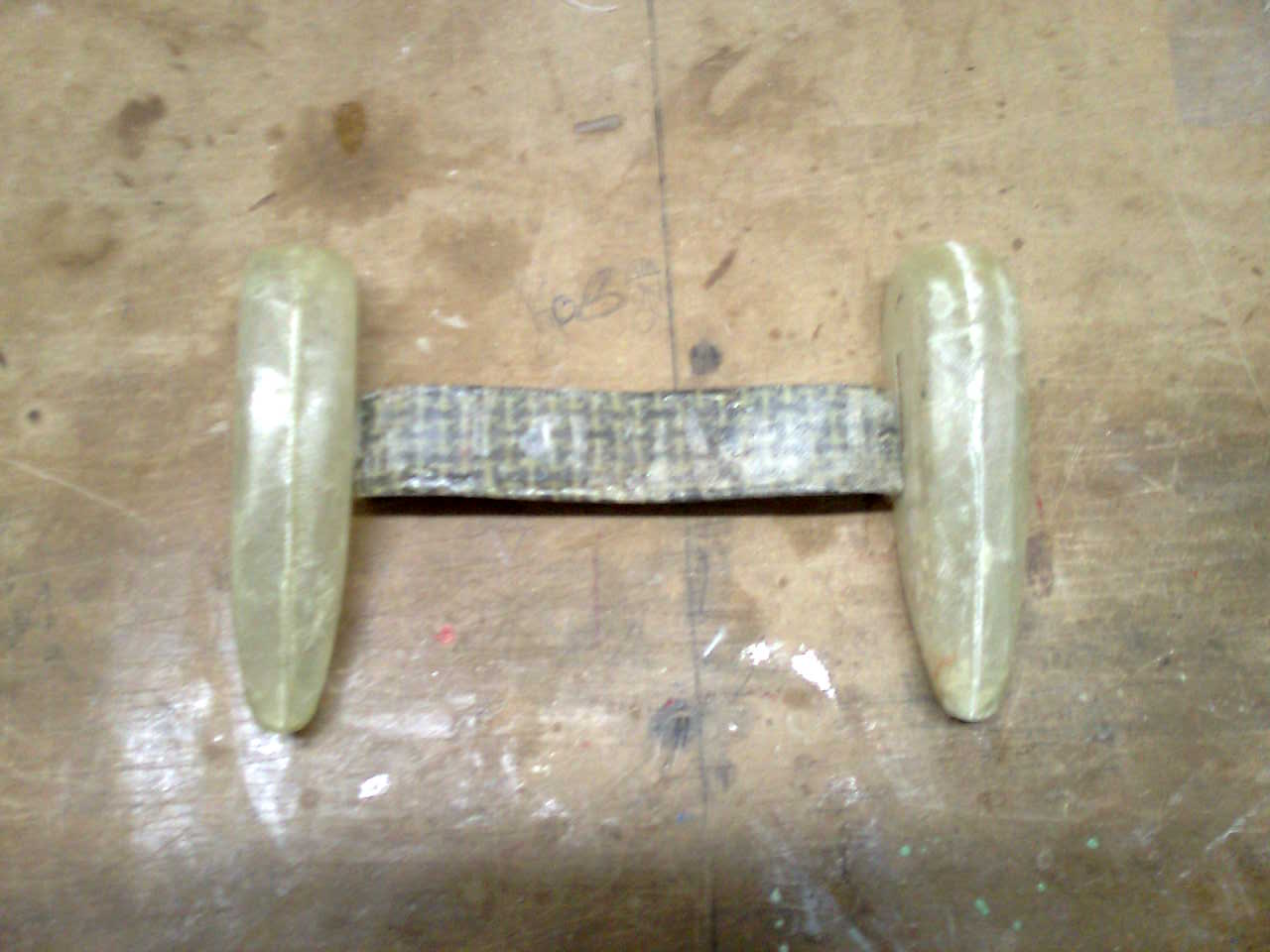

Pongo fotos del tren de aterrizaje fijo que le he puesto con sus carenados artesanales.
Tengo muchas ganas de estrenarlo ya pero estos dias no pintan muy buenos...
Con una bateria de 2200mah 3s LiPo me ha quedado en 1200gr.
Saludos!

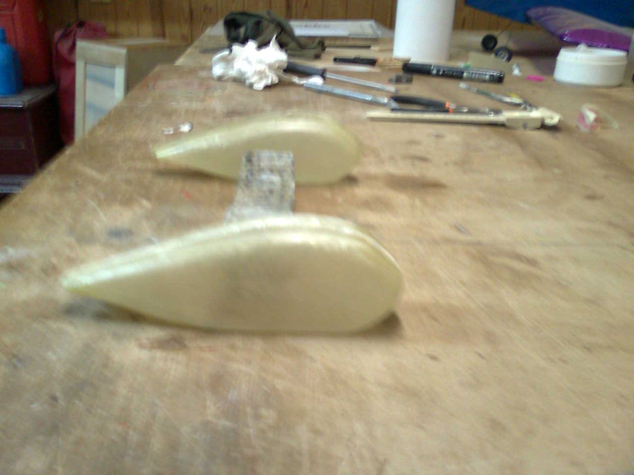

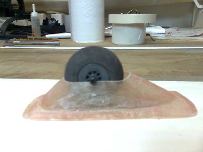

Carenado de la rueda delantera

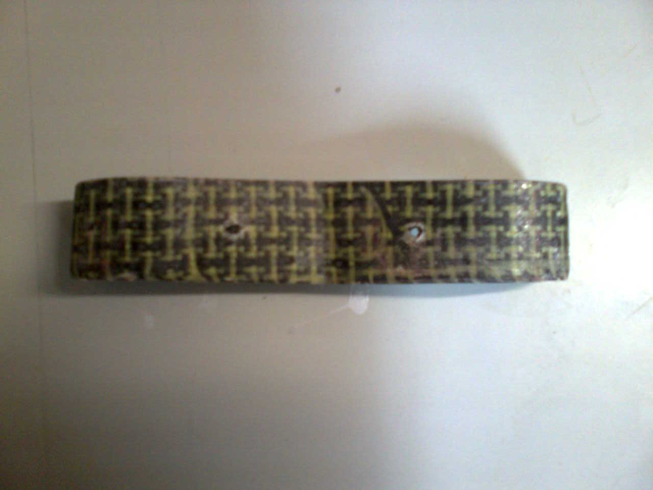

Tren hecho con carbono-kevlar

jordi_cub escribió:Saludos a todos!
Saludos!
Esta guay, a ver el estreno como va, seguro que bien, ese avión vuela solo, solo respeta el centro de gravedad a 1/3 del ala.
Con ese peso entras a motor parado planeando que no veas. :wink:

Hola de nuevo,
He probado los motores y me surge la duda de si son fiables las bancadas de los motores.. Mas que nada que con los brushless tiran mucho y solo estando pegadas con cyano me hace desconfiar un poco.
Otra duda que tengo es como pegar el tren de aterrizaje. Yo tenia pensado incorporar unos tacos de nylon roscados por dentro con un macho y collarlos al tren. Que opinais sobre esto?
Muchas gracias!
Por El Cordobes
#770184
jordi_cub escribió:Hola de nuevo,
Muchas gracias!
Las bancadas no se despegan, y pegar el tren lija un poco el corcho y con epoxy que penetra mejor en los huecos y es más elastico no se despega.

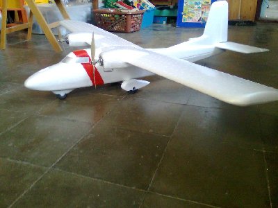

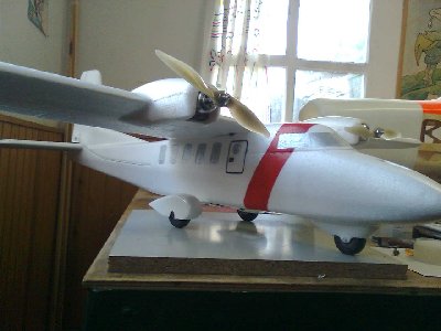

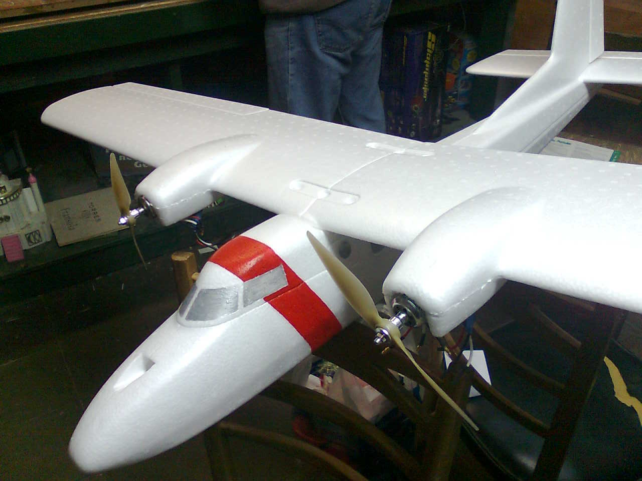

Pongo unas fotos mas de como tengo el twin.
Solo me falta ponerle unas matriculas y dibujos de vinil rojo y estara listyo para volar.
Saludos!

Muy chulo si señor, aver si yo le pongo tambien los carenados de las ruedas (es lo unico que me quedaba, pero te pones con una cosa nueva y ya ves, pero si señor muy chulo, verás lo bien que va con ese tren que le has puesto), ahora a contar como ha ido el estreno, a poner fotos o mejor un vídeo que mola más.
Un saludo y suerte.
