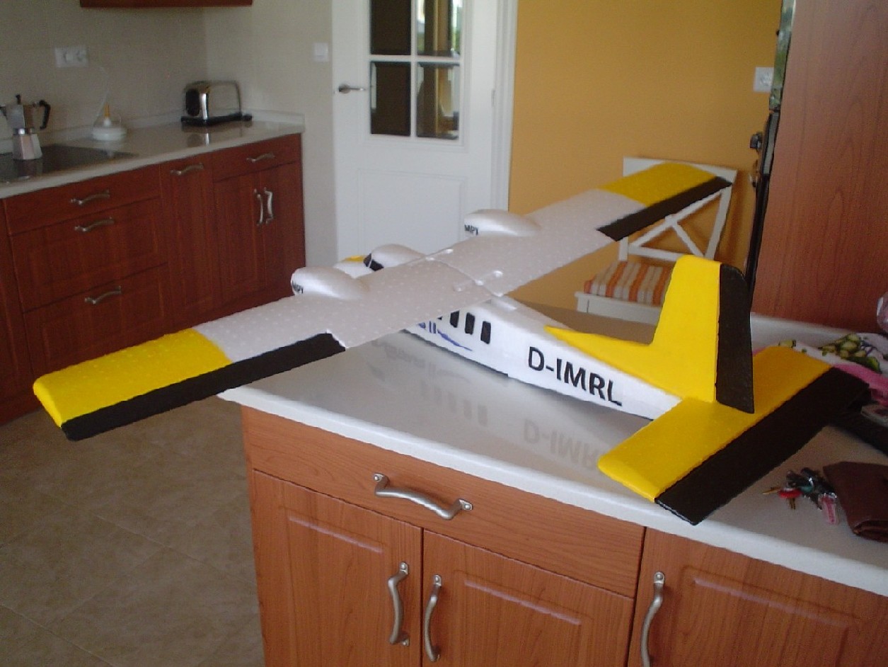

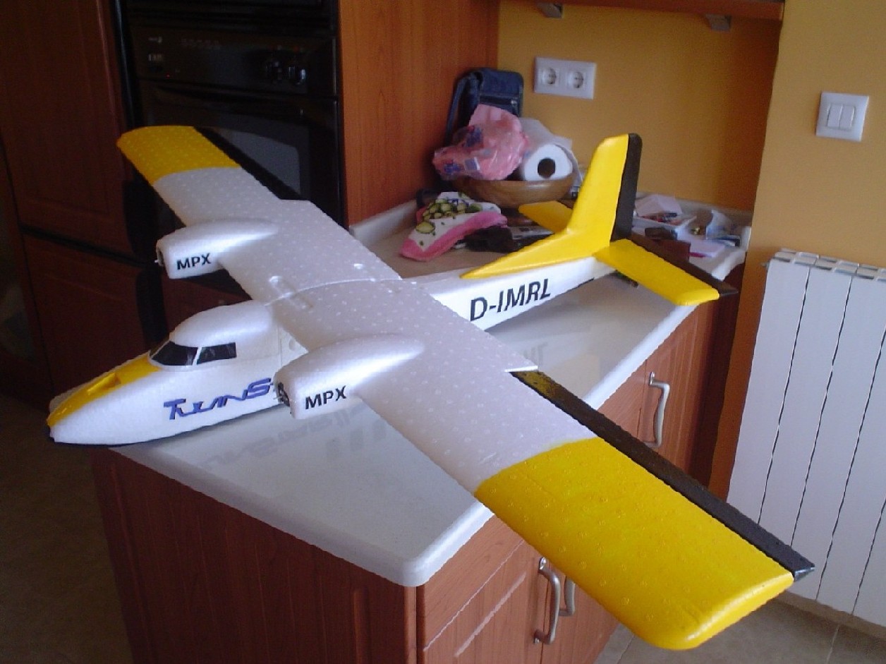

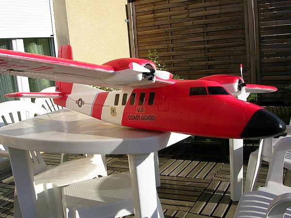

Hola a todos.
Pues eso, que por fin he terminado el Twin Star II. He tenido que ir sacando huecos de dónde me ha dejado la novia y así, claro, se tarda más que en construir uno de verdad.
Bueno, pues ya está. El equipamiento es de lo más standar. Motores 400 de serie con APC´s 6x4 y variador LipoFly de 50A. Todo ello alimentado con unos "ladrillos" SubC de 8 elementos y 4.000 miliamperios, que pesar pesan la leche, pero son bestiales en descarga. Por eso no quiero ni ponérlo en la báscula para no llevarme un susto.
Saqué la idea para pintarlo de alguna foto que ví en Internet y me gustó. Elegante a la par de informal.

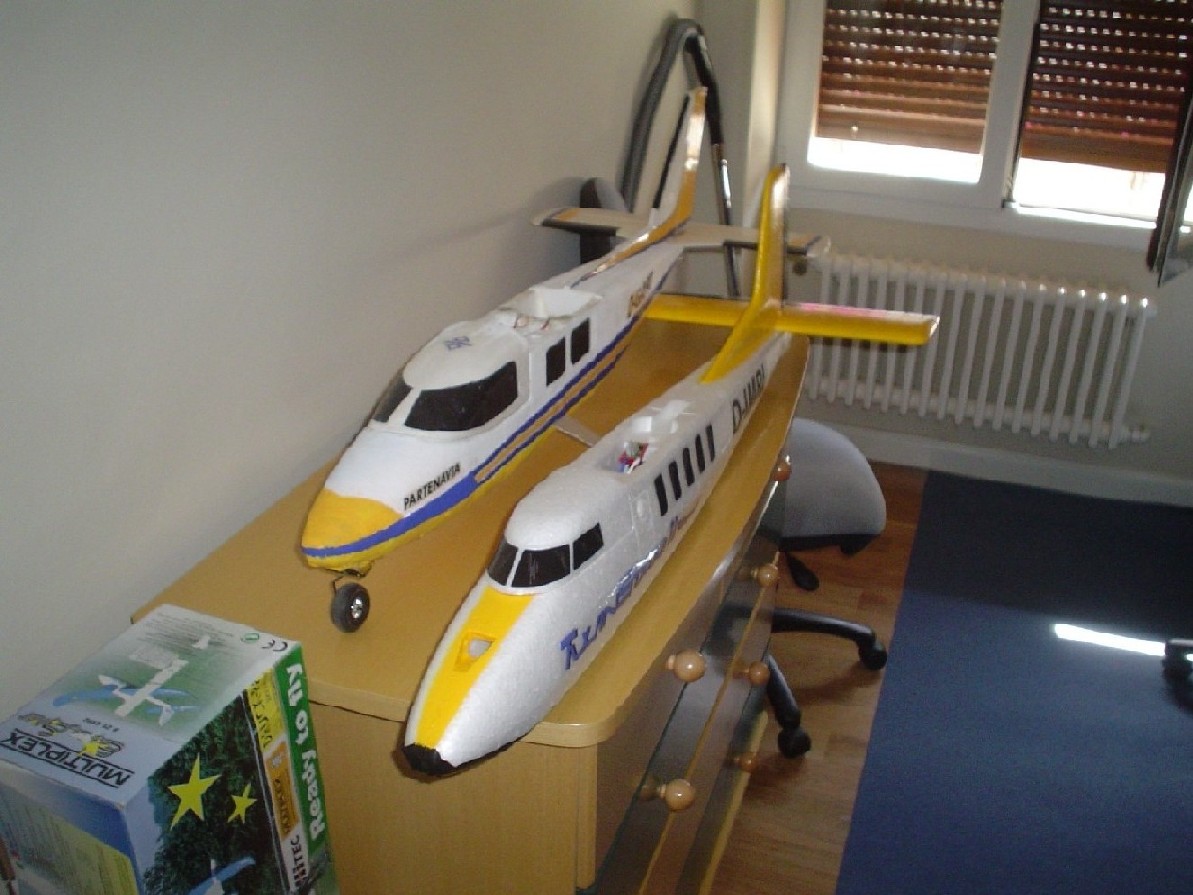

También os pongo una foto del TS con el ya veterano Partenavia, que sigue volando, pero ya pide la jubilación y un retiro placentero.
Venga, un saludo a todos.

Si señor... muy bonito.... ya me contaras como le pones el tren de aterrizaje.. :)
Por JORGE VAL
#251349
BONITA LA COMBINACION DE COLORES.
ENTRE TODOS ME ESTAIS ANIMANDO A PINTAR EL MIO... :lol: .SOBRE TODO AHORA QUE LLEVA ELGUN QUE OTRO OPORRIZAJE FORZOSO....

Muy bonito Jesús, enhorabuena!!!

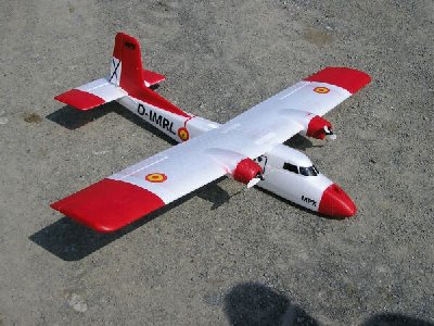

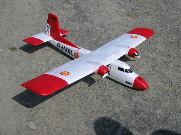

En el mio me pasé con el spray naranja!! :D :D , mira:
Tiene muchos guarrazos tb.. :oops: Pero ahora tira muy bien con dos brushless baratillos, hélices 8x6 y baterias 2200 (2, una para cada motor), tampoco se exacto lo que pesa, a ver si lo pongo en la bascula...
Mi tren de aterrizaje es muy rudimentario, patín atrás y dos ruedas sujetas con prisioneros a varilla recta de acero delante, pero despega bien... (más por narices que por buen tren de aterrizaje)

Bueno, pues por fin he podido estrenar el TS II y las conclusiones son más que buenas.
Configuración: motores 400 6V. de serie, hélices APC 6x4, variador LipoFly 50A y paquetes de baterías de 8 elementos de 3300 y 4000 milis (465 y 560 gr. respectivamente). Peso total: casi 1.600 gramos.
Pues como digo. Una maravilla. En el primer vuelo tuve muchos problemas para mantenerlo ya que iba fatal, se encabritaba, metía el ala, etc... una chapuza. Pero le adelanté un poco las baterías, hice que quedase un poco más cabezón y no veáis como cambió. Se convirtió en un misil de vuelo estable y nivelado, pero que también permitía un vuelo tranquilo y majestuoso.
Como digo lo probé con esos dos paquetes de baterías, que son auténticos ladrillos pero tienen una descarga brutal y autonomía más que digna. Me gustó más con el paquete de 4000 milis, pesa un poco más y le notaba más estable y aplomado. Pero vamos, con cualquiera de los dos vuela fenomenal y te ofrecen autonomía para pasar buenos ratos.
Respecto al CG. Tengo hecha la modificación esa de agrandar el hueco, pero me da la sensación de que no es necesaria, por lo menos en mi caso. Como mejor le saqué los vuelos fue cuando se las adelanté e hice que fuese más cabezón.
Me gustó mucho como tira con las APC 6x4. La relación velocidad-empuje es más que buena. No me dio tiempo a probar más (tenía preparadas las del kit de serie y unas 5.5x4.5) ya que me entusiasmé demasiado con el gas (estaba disfrutando de lo lindo) y al final un motor se chamuscó. No hay problema, con lo sencillo que es cambiarlo mereció la pena el subidón de adrenalina.
Ahora la cuestión es que estoy dudando si ponerle otro 400 de 6V o dos de 7.2V. para que tengan un poco más de tolerancia a los voltios. Aunque me pongo a pensar en los que le lleváis con lipos 3S y no sé como hacéis que aguanten. También es verdad que a mí me volaba y se mantenía muy bien con menos de medio gas. Pero con las posibilidades que ofrece, es difícil aguantarse y no apretarle.
Bueno, que he quedado encantado con el TSII.
