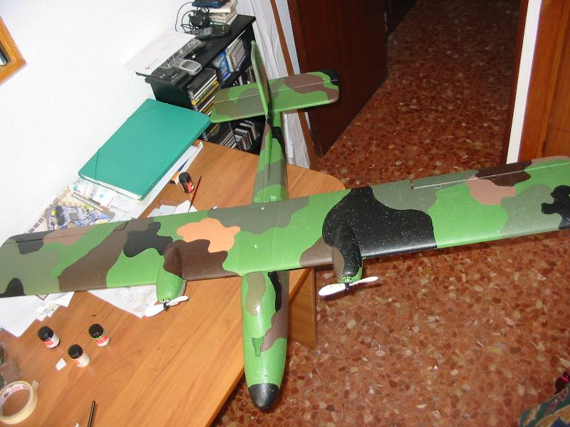

Buenas a toda la buena gente de este foro. Bueno comentaros que me he comprado un twinstar de multiplex y acabo de recibirlo. Me gustaría que la gente que lo tenga me pudiese ir guiando sobre el montaje, cosas que como ya sabemos no viene en la instrucciones, trucos y cosillas que se quedan en el aire y sobre todo mejoras que veais que hay que hacerle o que ya habeis hecho vosotros. Me gustaría montarlo bien de primeras sobre todo con vuestras propias experiencias, que siempre son las mejores. Bueno espero vuestro apoyo y opiniones sobre este aeromodelo. Muchas gracias a todos por vuestra atención.

Te cuento: yo tengo un twin star y te recomiendo que pegues bien las 2 alas y sus largeros, las alas entre si con epoxi, los largeros o bien con epoxi o con cola blanca.
La sujección del ala al fuselage se hace por medio de 2 tornillos uno delante con una tuerca metalica y el de atras enroscandolo en la madera, pues bien el de atras seria mejor que te olvidaras de lo que dice y te compraras una tuerca como en el de delante y esa zona pegala bien con epoxi para que quede fuerte ya que si se te despega en pleno vuelo seria una faena.
Otra cosa es donde lo vas a volar, yo lo aterrizo en hierba alta y las alas frenan el avion, asi que he sustituido el tornillo trasero por una goma, de modo que si toca un ala antes que la otra esta se tuerce y no se rompe.
Si lo vas a aterrizar en asfalto o tierra esto da igual. aunque siempre es mas seguro en caso de accidente :D .
Habia una pagina que te esplicaba como hacer las alas plegables (porque llevarlas en el coche es un coñazo) pero ahora no recuerdo cual era.
Tambien te digo que esperes que seguro alguien te dá algun consejo más.
Te recomiendo cuando lo termines que lo pintes, que queda muy guapo y le pega cualquier tipo de pintura yo lo tengo de camuflaje y queda guapo. (pintado con pintura a base de latex La pajarita)
Un saludo! Si tienes alguna duda, escribe.

Yo tengo un Twin Star con bastantes vuelos, y te aconsejaría sobre todo cambiar el sistema de sujeción del tornillo trasero de las alas. Ponle una tuerca autoempotrable (en Poly tienen). También refuerza bastante la pieza dónde se alojará la tuerca ya que en caso de golpe saltará junto a las alas.
En cuanto a los largueros de las alas presta atención a que queden bien enganchados (yo puse cola blanca y en una flexión fuerte se desenganchó uno..)
Si pones cinta de fibra en la panza del avión no lo dañas si aterrizas en sitios que no sean perfectos.
El avión vuela muy bien, es muy tranquilo y muy dócil, y si hace un poco de viento se aguanta perfectamente sin motor. Yo tengo una batería de 2400 nicd y otra de 3300nimh, y he llegado a volar 25 minutos cortando mucho motor y planeando.

Yo lo vuelo con el motor y hélice Gunther de serie. Utilizo un pack de 7 elementos de Sanyo 2400 nicd y otro de 3300 GP . Con esa configuración tienes para unos 15 minutos de vuelo si ahorras un poco de motor: he llegado a estar 25 minutos con el pack de 3300 y cortando mucho motor en un día con viento.
Para la tuerca tienes que utilizar el mismo sistema que en la parte delantera del ala. Y en lugar de roscar directamente sobre la madera como propone Multiplex, añades una tuerca al contrachapado para que quede una sujeción fuerte. En la página dónde indican como hacer lñas alas separadas creo que utilizan también tuerca autoempotrable.

La antena yo la paso por el hueco que queda justo detrás del ala y la llevo hasta el timón de dirección, haciendo un pequeño agujero en el timón y pasando la antena.
Lo que comentas del soporte trasero creo recordar que el taco encaja en el fuselaje y no sobresale , de lat forma que por debajo si puedes poner la tuerca y reforzar bien con expoxi toda esa zona, si es necesario podrías rebajar un poco el taco.
Para las alas yo lo pegué con cola blanca para tener tiempo suficiente. Puedes utilizar epoxi de 30 minutos si quieres y ponerlo por el lateral y el fondo, sin llegar a los cables. De todos modos luego he vuelto a poner cola blanca y reforzado con cinta de fibra porque en un golpe se soltó un listón.
espero que te sirva de ayuda

Bueno despues de haber seguido a raja tabla todos vuestros consejos, tan solo agradeceros mucho vuestra ayuda y comentaros que vuela de miedo, va muy bien, estable, bastante bien y muy contento con él, que menos que deciros como iba despues de vuestra ayuda. Muchas gracias por todo y pronto pondré un video para que lo veais. Un saludo.
