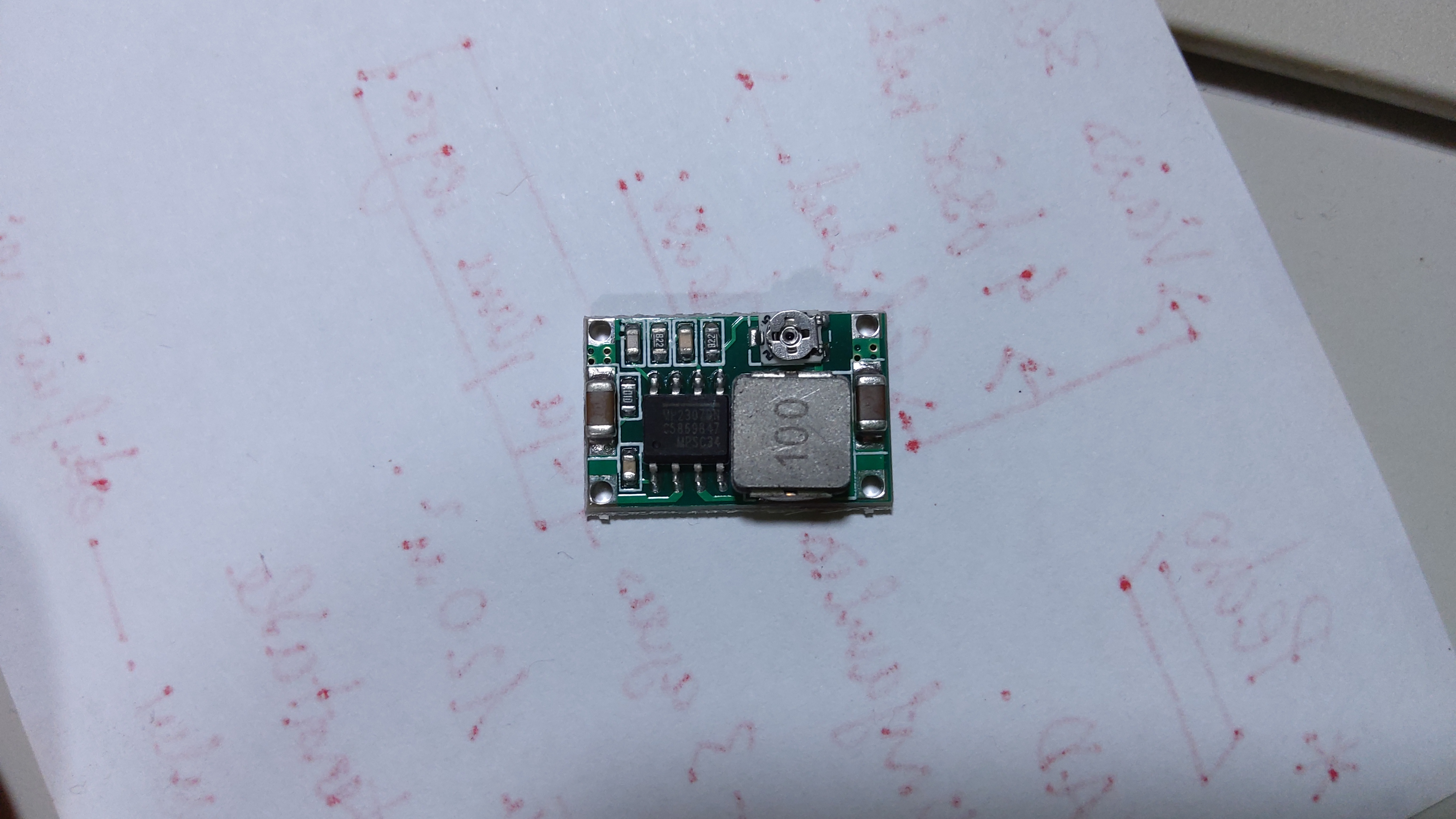

Buenas tardes,

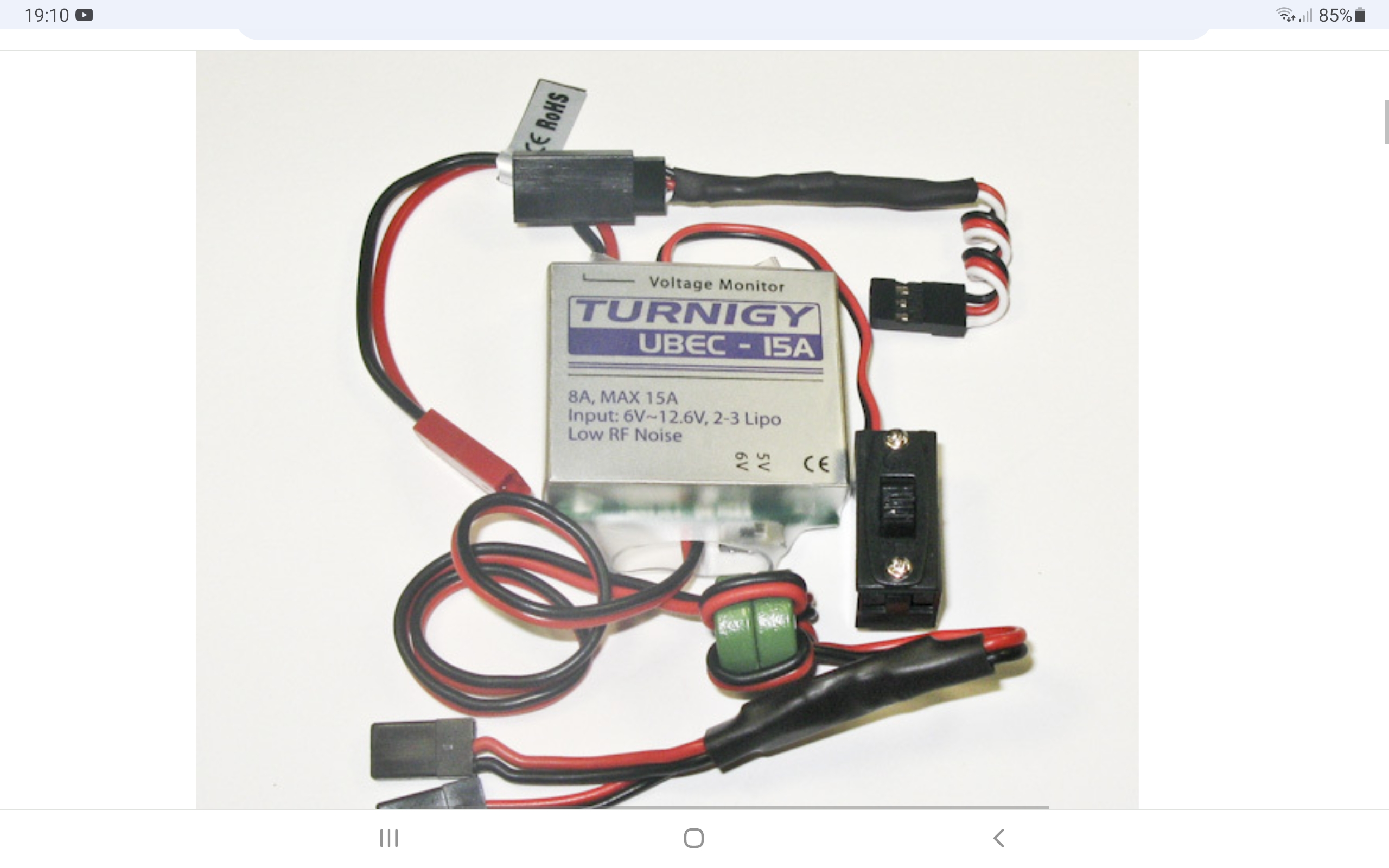

quiero alimentar el RX y servos con este UBEC que me han dado,tiene salida selecionable para 6v(6,5) ó 5v(también 6,5v?), me marca mediante los luces verdes y otras dos rojas la carga de la lipo de 2S.
Pero lo que no me agrada es que se calienta muchísimo y llega a quemar.

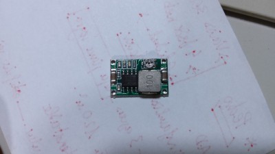

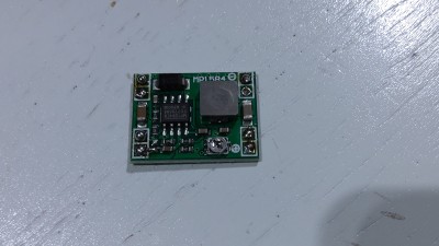

Tengo una placa que no sé el nombre ,reductor voltaje ,quizas,que debe hacer la misma función
pero me entran dudas si servirá y no me dará sustos.Aquí en el foro hace mucho algún compañero habló muy bien de ella.Tambiėn es selecionable el voltaje.
Si me pudierais orientar ...

Kalamar, tengo el turginy ese, e iba perfecto, lo utilizaba con el gasofa; las lucecitas solo te indican el nivel de tensión aproximado de la Lipo, y el selector de 5 o 6V ahí lo tienes, ese microinterruptor; a ver, con que Lipo estas alimentando ese UBEC :?:
Lo de la placa esta muy claro, pero no sabemos la Intensidad de puede dar, dejame ver el datasheet.
#1429382

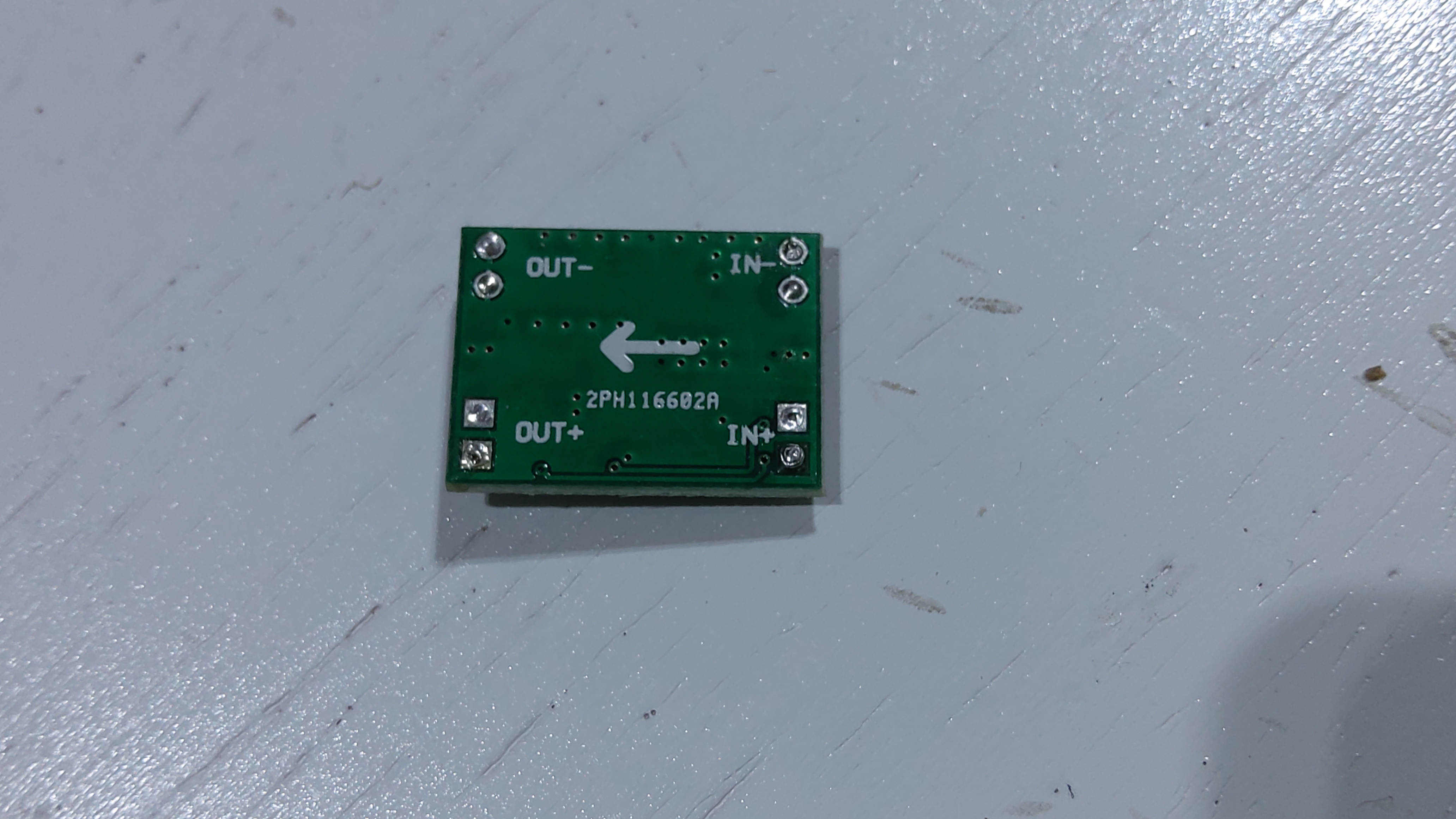

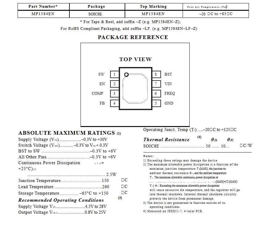

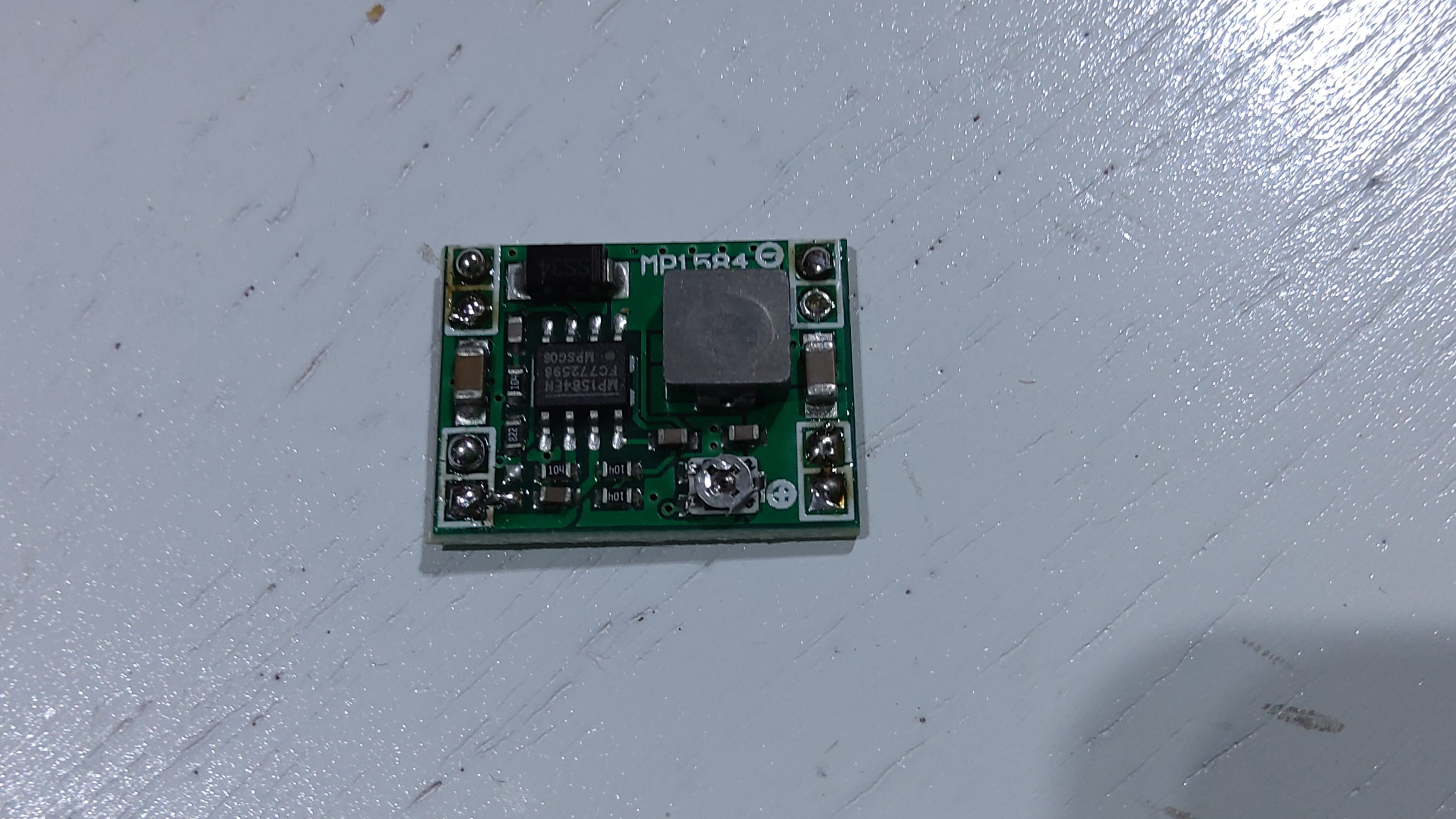

A ver, es un MP1584EN, un encapsulado SOIC además, conmutado, y ahí tienes los parámetros, te valdría perfectamente; si bien hasta 3A de salida, quizás se te quede escaso, y la tensión de salida la tendrás que regular antes de conectar nada, con el potenciómentro ese que tiene una cruz.
Te podría meter interferencias, pero, yo he trabajado con conmutados step down en aeromodelos, y nunca las tuve. Esta muy claro todo, el cubo ese negro es una bobina.

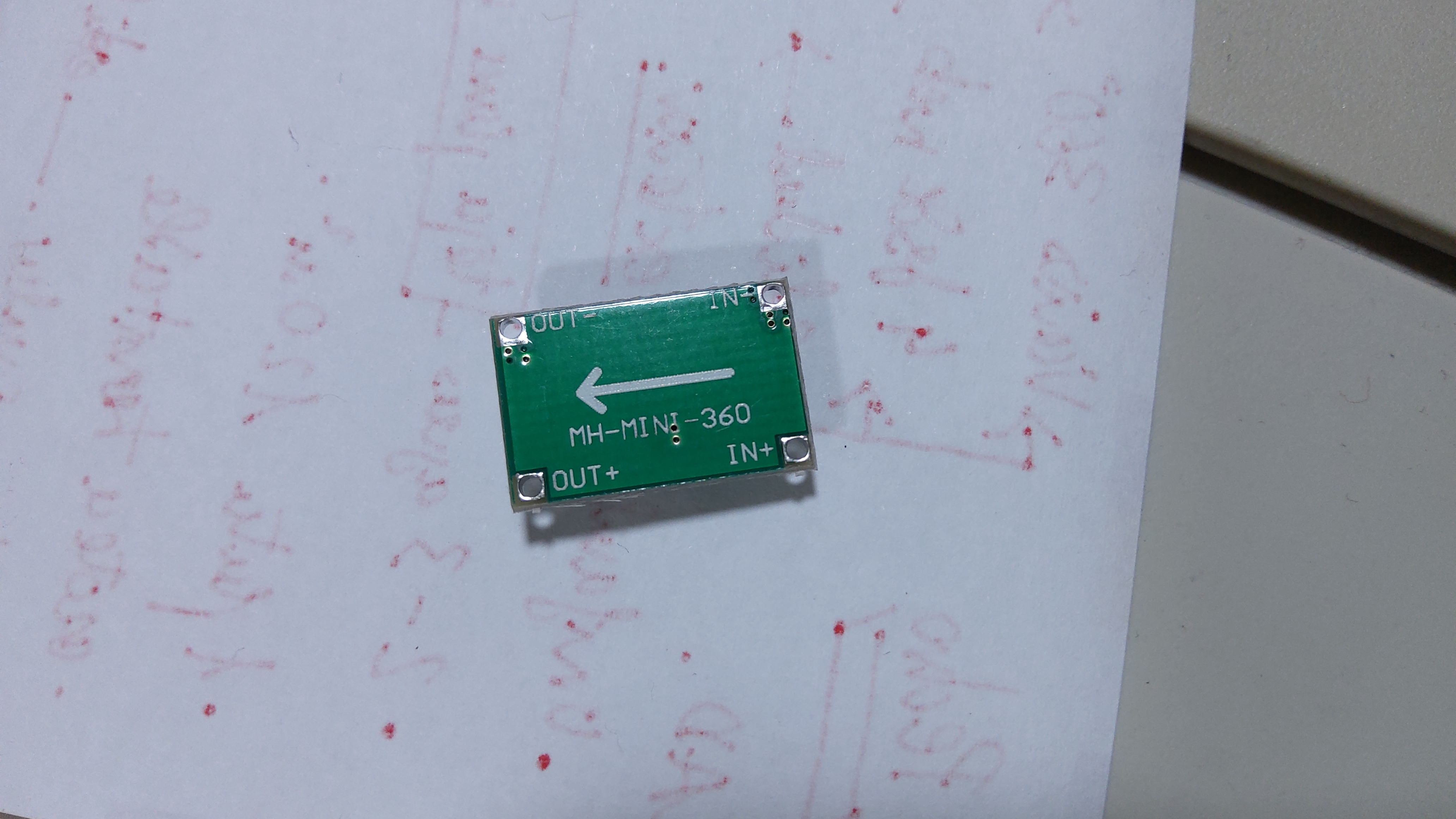

El In+ e IN- ; y OUT+ y OUT- , lo entiendes verdad :?:

El turnigy me saca el mismo voltaje tanto en 5v como en 6v.Me da 6,5 +- pero lo que me preocupa seriamente es le calor que desprende,muchísimo !
En cuanto el MP que dices,da 3A de salida.No tengo ni idea si me servirá,la quería poner en una turbina,no sé cómo medir el consumo,no tiene tren,por si sirve de algo.

Nada, Ese UBEC esta tocao, no me has respondido, con que Lipo estas alimentando ese UBEC :?:
Una turbina de queroseño o electrica (EDF) :?: cuantos servos y de que tipo :?:

No los comprendo, lamentablemen a falta de claridad y especulación publicitaria le han puesto BEC sea conmutado o lineal a un vulgar regulador de voltaje.
Ese "UBEC" es una trola, es lineal de 8A contonuos y MAXIMO de 15A a saber por cuanto tiempo e incluye un "monitor" para la batería.
La "placa" que refiere es un regulador de voltaje conmutado con entrada de 4,5V a 28V y salida variable de 0,1V a 28V, a mayor voltaje de salida menor amperaje, en la hoja de especificaciones que muestra José Luis no se ve con claridad pero tiene una capacidad de discipación de temperatura de 2,5W (no veo el amperaje según se varie el voltaje de salida requerido).
Usar eso en una turbina., EDF o un avión con turbina ? Si es para EDF no tiene sentido, para eso un variador BEC sea conmutado o lineal (S o U).
Si es para alimentar la electrónica de un avión con turbina, calcule el consumo de los equipos de electrónica que lleva. Si excede de 8A no debe utilizar ese "UBEC" si el consumo es constante > de 8A y < 15A obviamente tarde o temprano se freira, si usa más de 11,1V (3S 12,6V) lo freira solo al conectarlo, el voltaje de salida será máximo de 6,5V selecciones 5V o 6V mientras la batería no baje de 12V, por debajo de 12V el (los) reguladores le entregarán 5V o 6V lineales constantes siempre que la batería esté sobre 7,2V (2S) aunque por el voltaje de entrada sabe si es una 2S o una 3S y cortará la salida si la 3s baja de 11,1V o de 7,2V en 2S. Si realmente aparece una referencia de 3A y más nada es lo máximo a 28V con lo que un supuesto a 3S de 6A o 7A estaría errado.
Si usa la placa quizás a 3S el amperaje será si acaso de 6A o 7A , al final lo más indicado es medir el consumo, con un multimetro puede medir hasta 10A (de esos chinos de 6€), puede medir el consumo de cada componente de la electrónica por separado y luego sumar todos los consumos y obtener el consumo total. Inclusive si cambia la resistencia SHUNT del multimetro podría medir más amperaje pero un multimetro chino más cuesta una shunt de 20A que todo el multimetro.
Un "UBEC" como el turnigy solo se pondría tibio a 8A de consumo, por encima de ese consumo se pone como plancha de chino.
Si no tiene un multimetro mire las especificaciones de cada componente y sume el consumo máximo que puede realizar,lo mismo, si excede de 8A constantes el Turnigy no le servirá.

Cierto pa22, totalmente de acuerdo, no ví los 2.5W. lo de los 3A está en otra hoja del datasheet, pero a 0.8Vout será obvio, descartada. :!:
No entre en detalles porque él tendría que ser el 1º en especificar, yo solo quería saber con que ha achicharrado ese UBEC, y , para que lo quería, por eso le pregunté.
Es que me fue tan bien con los conmutados, que lo ví todo de color de rosa, disculpen ustedes.
De acuerdo con lo del lineal turginy también, y añadir que los servos de escobillas (los que tenemos casi todos) consumen mucho en picos, pero luego su consumo medio es bajo, eso para mí dá sentido al 8/15A. Desconozco el otro tipo de servos, coreless y trifasicos si hay, que ya ni me acuerdo, buenas noches que mañana vuelvo al curro :evil:

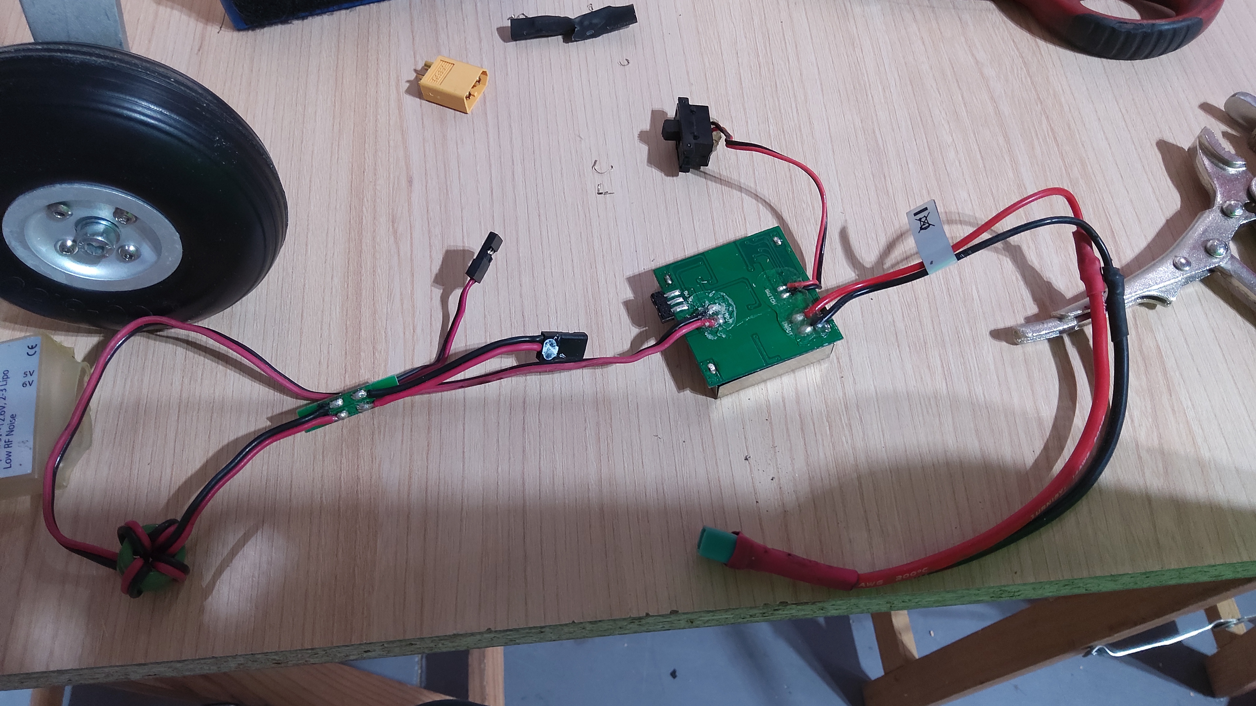

Hola de nuevo,ya llegó el fin de!! Ya tengo algo de tiempo para el hobby.

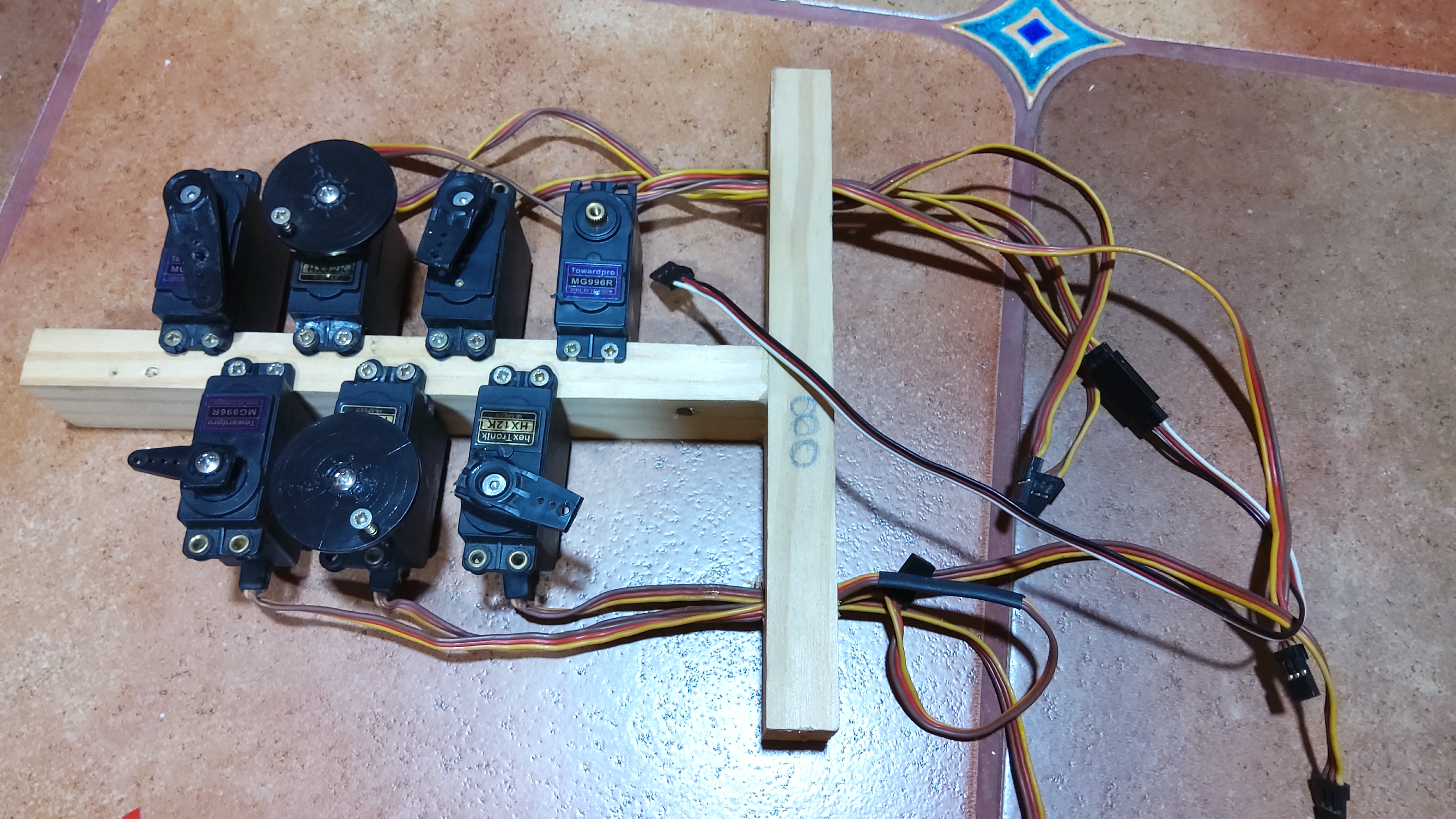

Bien,estamos hablando de queroseno y de 7 servos,mezcla analógicos y digitales y sobre la lipo será
de dos elementos.He preparado una bancada con siete servos con idea de poner en modo test de la Futaba y mirar si es capaz la placa de moverlos,aunque no tengan carga.Lo que no sé es como medir el consumo.He buscado alguna otra que de más Amp. pero de momento no la encuentro.Pongo unas fotos y del amperimetro que tengo.
#1429434
Claro, en vacio consumen muy poco, esa medición no vale para nada. Es que medir el consumo real de los servos es complejo, en vuelo se necesitaría un buen sistema de adquisición de datos, y en estático y aún estando seguro de que la resistencia a la que vas a someter a esos servos es la misma que en vuelo; o sometiendolos al torque maximo que indican sus especificaciones técnicas, realmente, yo creo que necesitarias un osciloscopio con sus sondas de corriente para saber el consumo real en un instante determinado ; y ya te digo que cuando el momento del vuelo lo requiera, te meten unos buenos picos de intensidad, pero su consumo medio es bajo con respecto a los mismos; da igual, ni se te ocurra, o te hace un shutdown el conmutado si se autoproteje, o se quema, el modelo está condenado ántes de echarlo al aire.
Compra otro de esos de 15A que van muy bien, y no lo quemes otra vez. Máx. una 3S, pero si es una 2S de buena capacidad (mAh), mejor todavia, menos caida de tensión en el UBEC, así que menos potencia perdida, en definitiva calor a disipar.

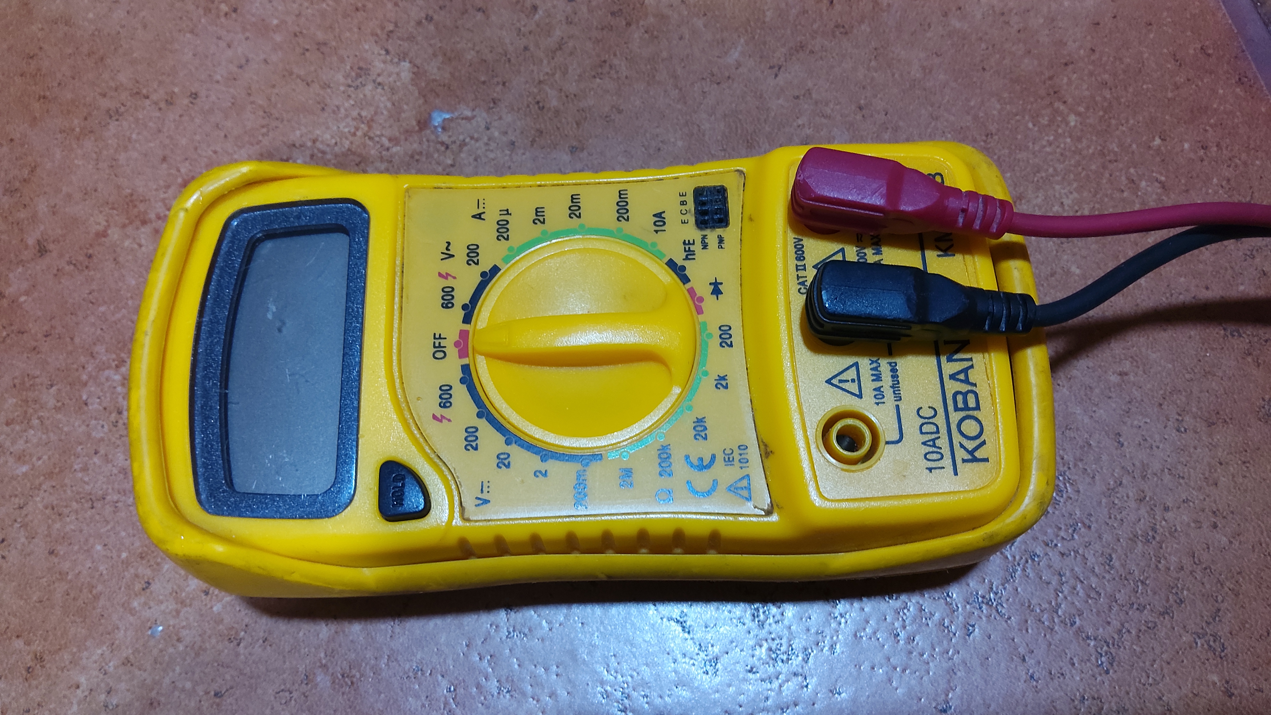

Puedes medir el consumo de los servos sin carga pero debes asumirlo como referencial.
La sonda negra del multimetro debes ponerla en el conector DCA O ADC D=Direct Current Amperes (al lado del conector negativo), la sonda roja es el positivo (+). El dial selector verás un arco verde (derecha del dial) con una A y una raya horizontal con unos puntos debajo. El multimietro que muestras tiene escala de 200 MICRO amperios hasta 10A pasando por 2, 20 y 200 MILI amperios, colocalo en 10A. Para medir consumo debes hacerlo en PARALELO, por ejemplo, utilizando un probador de servos conectas una sonda al POSITIVO del servo y la otra al POSITIVO de la batería (no hay polaridad) y actuas el servo, si lo llevas a máximo tendrás el maximo consumo sin carga y en mínimo será el consumo en "reposo". Si utilizas el receptor el procedimiento es el mismo pero lo controlas con la emisora.
Miré las especificaciones de los servos Hextronic (HX) y los TowardPro (CLONES Towerpro) basicamente son lo mismo, alto voltaje (HV Max 6V), engranajes metálicos (MG Metal Gears), digitales. AMBOS consumen en REPOSO 0,810A/h (810mah) x 7 servos = 5,67A + el consumo del receptor (?) el minimo en REPOSO te ponen a 2,4A del consumo MAXIMO constante. Mueve servo a servo y mide individualmente a MAXIMO movimiento y apunta la lectura, luego suma esos valores y multiplicalos x 7 eso te dará +/- el consumo máximo que con carga debería ser el consumo en reposo x 3. Es una forma de estimarlo. TODOS los motores DC tienen un pico de consumo al activarlos y luego bajan al consumo real, el consumo pico de inicio es el mismo con o sin carga, el de esos servos es de 1,1A cada vez que pasan de "reposo" a movimiento con o sin carga, es un consumo de activación. Pienso que ese UBEC a 8A MAX. y 15A BURST te debería rendir bien sino actuas los 7 servos simultaneamente lo que te pondría sobe los 35A. La placa pequeña no te da el consumo requerido ni en reposo y si graduas mal el voltaje de salida aunque sea a 7V te cargaras los servos. Si el UBEC está bien pidrias utilizarlo, obviamente, a más de 5A de consumo en reposo se CALENTARA pero no en exceso, para no estropear los componentes por uso, puedes ponerle pasta discipadora de calor y un discipador de calor de aluminio (la mitad del tamaño de los discipadores en variadores náuticos).
NO UTILICES LA PLACA de voltaje variable, si da 3A será al máximo voltaje de 28V, el amperaje a 6V quizás sea más alto pero dudo que aguante más de 4A o 5A.
Con servos digitales el "ruido" que genera interferencias RF es bajo pero dependerá del largo del cableado ..... Que avión/turbina vas a usar ?
Ante la duda, pregunta.
Entendido,descartada la placa,

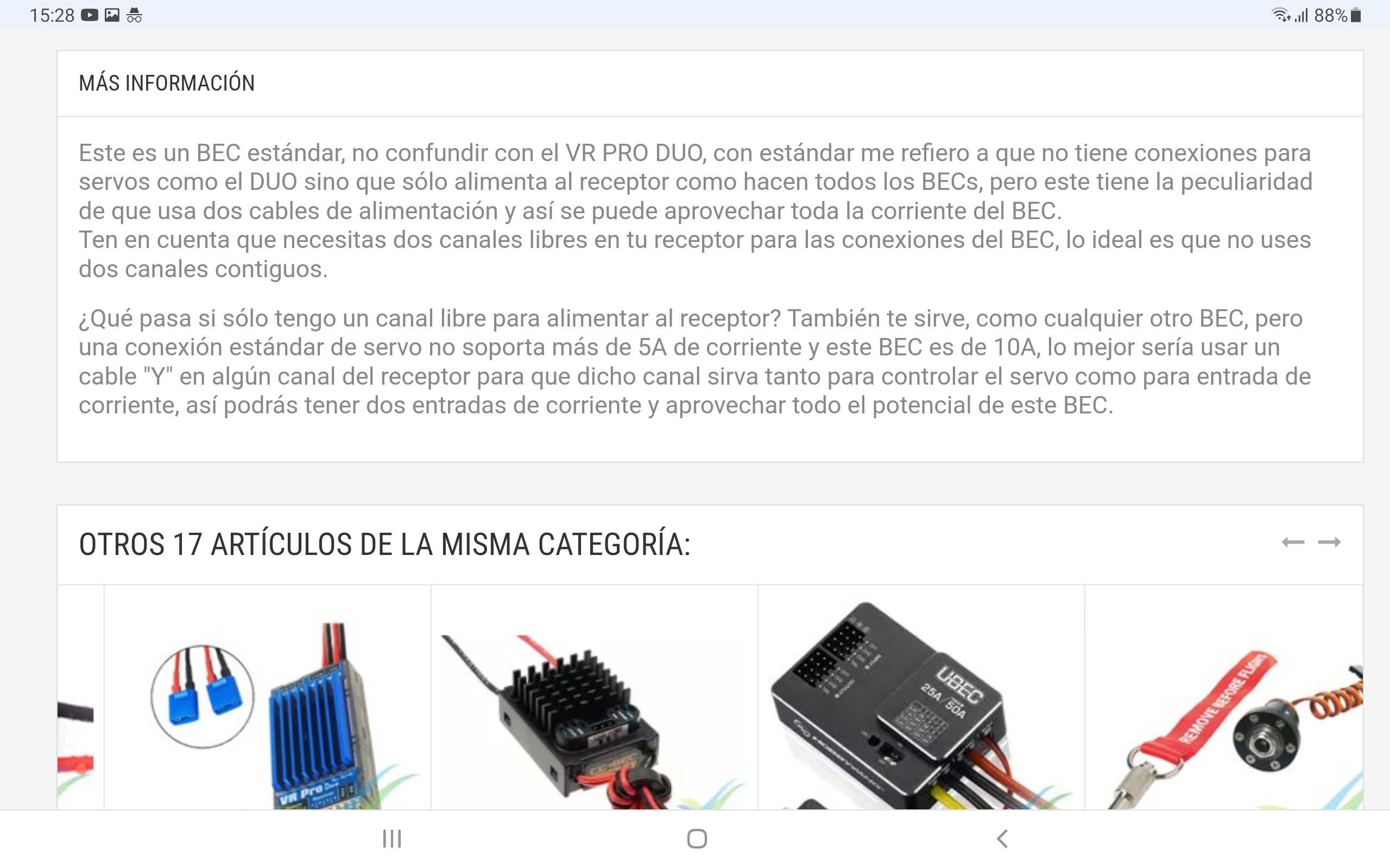

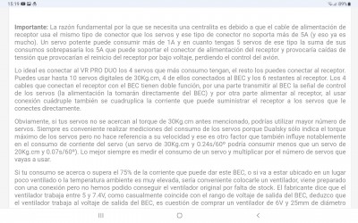

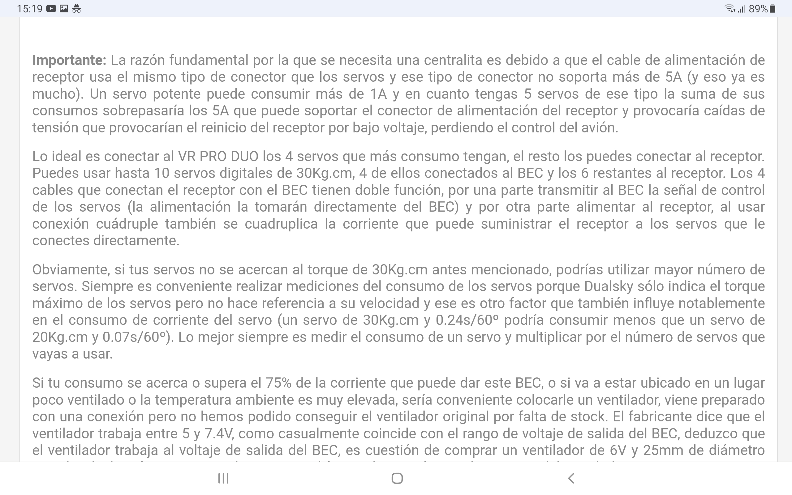

Lo que entiendo del primer párrafo donde pone IMPORTANTE,es que el conector de alimentación de RX sólo aguanta 5A,otra cosa es lo que aguante el UBEC,pero el fusible lo tenemos en el conector!!
Es así?
#1429475
Es que estoy sin las gafas de ver llegaré a casa en 30 minutos y te digo, pero precisamente tienes dos salidas para alimentar al receptor para que haya dos conectores que repartan la intensidad entre dos conectores libres que tengas en el receptor, luego cuando llegue a casa repaso todo que no veo un carajo, y no sé qué habrá interpretado el micrófono del móvil
Es así?
El UBEC es el CONJUNTO MONTADO, los reguladores convierten voltaje y limitan corriente (amperios). Cada conoector que alimenta al receptor es de HV con 5A MAX, si conectas solo uno estarás alimentando solo con 5A lo cual no comprendo ya que el positivo y el negativo son de riel común (Common Rail) y al conectar en paralelo mantienes voltaje sumando amperaje, quizás sea por eso aunque igual es raro, un UBEC/SBEC DISO saca los 10A con un solo conector de otra forma el UBEC HobbyWing 10A que referencie y que Alberto confirma tener que es solo una batería una alimentación entonces no es de 10A Max 15A Burst ? En este punto da igual el fusible.
Por pa22
#1429480
Jose Luis28 escribió:
Mar, 09 Jul 2024 16:05
Es que a partir de ciertas edades no se ven dos en un burro :lol:
Vale, basados en tu supuesto de dos salidas para "repartir" la alimentación asumimos entonces que el HobbyWing 10A Max 15A Burst que referimos Alberto y yo teniendo solo una salida alimentará al receptor con 5A y no con 10A ? No me cuadra teniendo el positivo y el negativo en riel común ..... En un bimotor llevas dos Esc UBEC/SBEC, porque se debe desconectar un positivo de alguno de los Esc si la electrónica no es HV ? Los principios de la fisica han cambiado ? Un receptor HV aguanta ALTO VOLTAJE comparado con los 5V de un receptor normal, de que vale alimentar unos servos con 6V o más si el receptor se frie a más de 5V ? :shock:
Quizás el "enredado" soy yo, los receptores que uso son Spektrum y operan hasta 9V. :roll:
