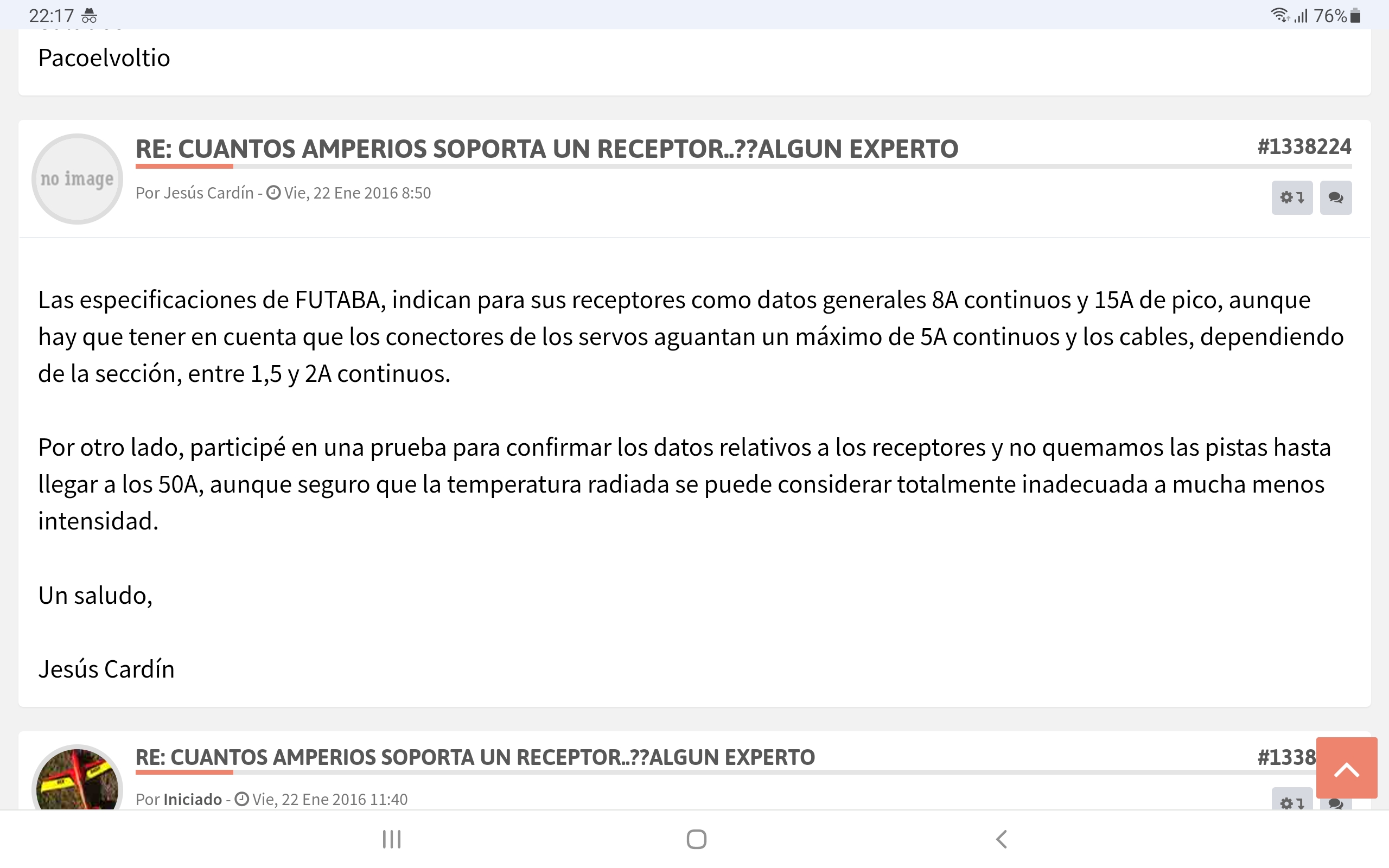

Siiip, pero el OPTO le implica consumo adicional, cuanto ? Ni idea pero como tú dices, el calor se discipa ..... También tiene salidas separadas, lo que habría que mirar es el amperaje de cada salida al receptor porque si es como el de vuelo verde ya va apañao ......Jose Luis28 escribió: ↑Mar, 09 Jul 2024 13:59El de RCI te vale kalamar, ademas, tira de una sola bateria Lipo, y cuando llegue a una tensión minima, tirará de la entrada que indica back up.
