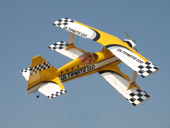

hola a todos tengo un ultimate 120 com motor 120 glow que es una ruina con lo que gasta quisiera ponerle uno de gasolina pero no se cual ponerle tenia pensado el dl20 ,no se si tendra suficiente fuerza para este modelo cual me acosejais

Por peso creo que podrias ponerle el DL30 y nunca esta de mas tener motor en un acrobatico (el DLE30 tira mas que tu 120 glow).
Comprueba lo que pesa tu motor completo (motor mas escape) y comparalo con lo que pesa un DLE30, tu mismo podras contestarte. :wink:

Un mvvs 26 le va de coña
Yo llevo uno en un avion igual y es una bomba pero con un dl30 te ahorras el resonante el peso es mas o menos el mismo y la potencia la misma pero sin resonante y como el morro de ese avion es grande pues le puedes poner tranquilamente el dl y encima el precio es muy bueno, tu mismo

Tengo un ultimate 120 con un CRRPRO 26 cc de los primeros de AXAR, con una helice 18x6, va de lujo y sobrado de potencia para hacer de todo.
Ojo con motores mas potentes, con el mío se han soltado o despegado todas las maderas posibles, incluida la parallamas donde se sujeta el motor, por lo que tenido que "repegarlo" todo con epoxi hasta dejarlo mas duro que un cuerno.
Este motor da 2,4 cv, y el DLE 20 da 2,5 cv y puede mover la misma pala, por lo que no debe de haber problemas.
